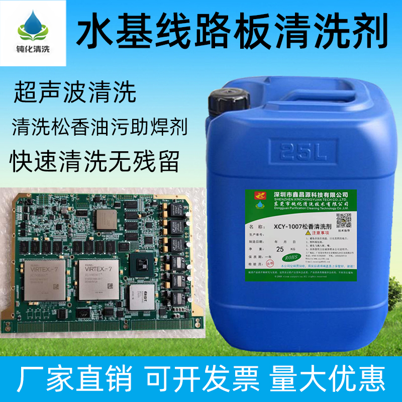

    похоже, что нашёлся китайский аналог SWAS, 环保水基 PCB线路板清洗剂1007夹具清洁液除油去松香助焊剂手指印 = Экологически чистое средство для очистки печатных плат на водной основе 1007 жидкость для очистки приспособлений обезжиривание канифоль флюс. Стоит в 4х раза дешевле SWAS, есть в полулитровых банках. Любопытно..Нажмите на изображение для увеличения.

    Если поделитесь ссылкой на какой-то китайский шоп, где оное продается, буду благодарен.
    По поводу Swas 5l около 1000 плат размером в среднем 50х100 намыл в УЗ ванне, расход 3л, деградации состава не заметил. Объем ванны около 2л, время от времени подливаю.
    Сказать, что он совсем не пахнет нельзя, воняет тоже, но умеренно.

    Рано покупать, проверю 500мл после НГ, сообщу здесь.

    Жена спросила, как 1007 жидкость использовать, ответили, что разводится водой 1:10, нагревается до 50С и в УЗ ванну на несколько минут. Смывается водой, сушится. Купил 500мЛ, на днях принесут к двери, расскажу.

    по всей видимости, все они растворяют "краску", что бы это не значило в отношении РСВ(маску и силк не сотрут), как я понял, в этом главный недостаток.
    XCY-1007 концентрат, 500мЛ 3 доллара, всё ещё не доставлен, китай медленно отходит от НГ.
