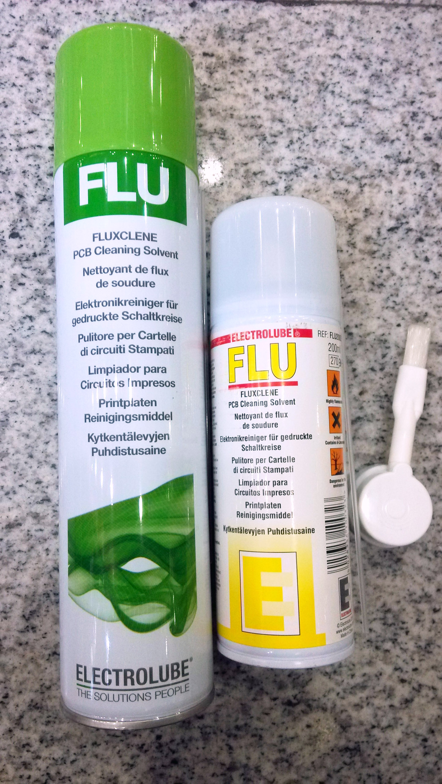

    а почто люди не любят ELECTROLUBE FLU200D спрей(с кисточкой) для чистки РСВ? 13 долларов у нас всего, чем Swas лучше? Да ещё ведь и 5л*5=25л Swas, на кой оно надо дома-то?
