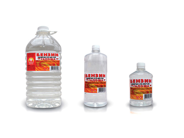

    Бензин Калоша.Хотя под видом Калоша иной раз такую бодягу продают.
    Эта субстанция имеет разные названия.
    В обычных хозмагазинах - бензин Калоша.
    В химических магазинах - рафинат бензольного риформинга (Калоша).
    Ещё может называться Нефрас С2-80/120.
    Ну и ещё одно название - бензин-растворитель БР-1 или БР-2.
    Это всё один и тот же продукт. Если покупать в магазине химреактивов - будет точно то, что надо.

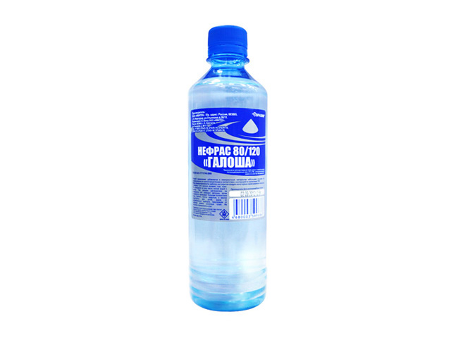

    Галошу всегда беру производства "Вершина" с красной этикеткой - нормальный. А вот раз взял типа такого с синей - дико воняет.
Название:	Галоша Вершина.jpg

    этот синий какой то маслянистый и вонючий
    Видимо неполная (упрощённая) перегонка и рафинация. Кроме нужных фракций содержит лишние.

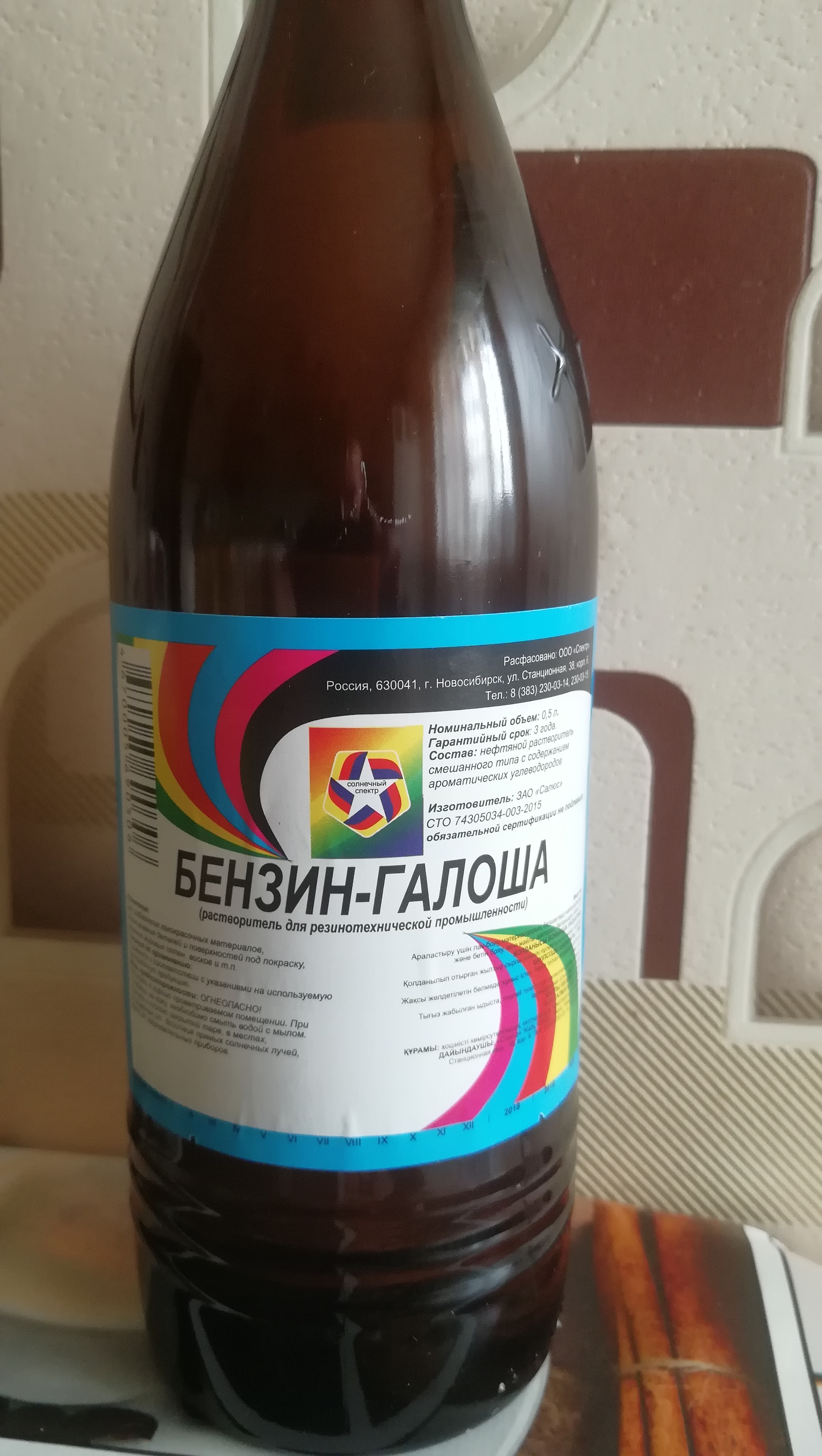

    По умолчанию Re: FAQ: Флюсы, канифоль, промывка и т.п.
    Вот вонючий,хотя к отмывательным свойствам претензий нет.Нажмите на изображение для увеличения.
