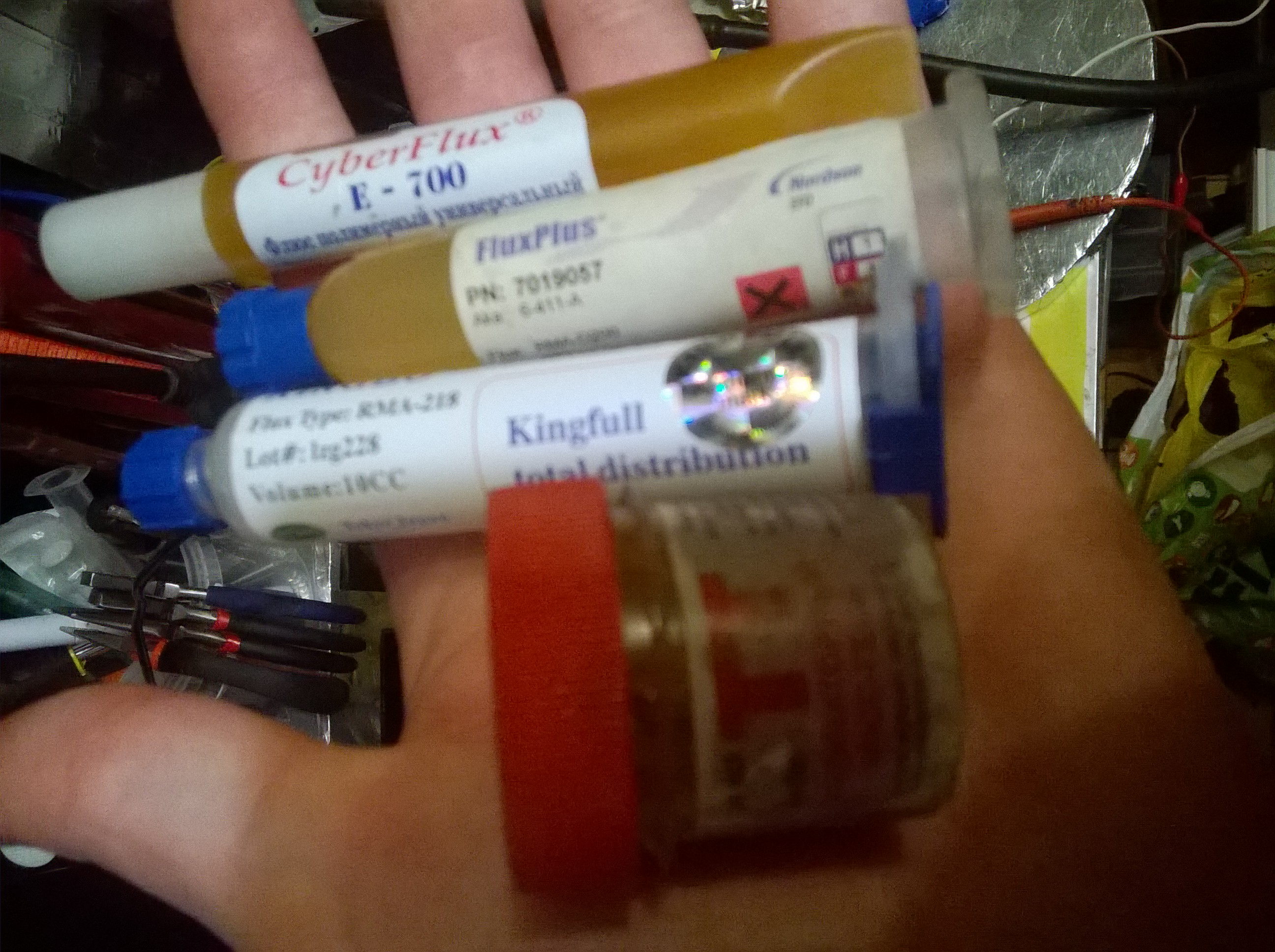

    Раз http://we.easyelectronics.ru/blog/wa...guano/134.html
    Два http://www.artem.ru/cgi-bin/news?c=v&id=756
    Три http://www.quartz1.com/price/PIC/329N0030900.pdf
    Чатыре ) http://www.strong.com.ru/img/items/8...ertificate.pdf
    Тож самое относится и к остальным активированным у одного сопротивление больше у других меньше но оно токопроводящие один хрен )) ..... Есть сомнения ? У меня в наличии основная их масса могу провести эксперемент сняв на камеру условия ваши ....

    Кестер испытаем ? Вы предложите активированный флюс который типа не смываемый .... А так часть на фото у меня в руке ...

    По умолчанию Re: FAQ: Флюсы, канифоль, промывка и т.п.
    так предложили выше кестер и МГ кемикалс
    мля http://kellereurasia.ru/ официально производит токо и тепло проводящие клеи никакого флюса в разделе продукты найти не удалось
    если искать на сайте то находится упоминания но ни нормального даташитa ни сертификатов безопасности найти не удалось
    В описании ТТ
    флюс гель подходит для пайки практически всех металлов и сплавов.
    Активен в интервале температур: 110 — 250°С
    Не имеет собственного электросопротивления
    Остатки флюса предохраняют паянный шов от коррозии
    В описании Flux TR-RMA Активированная канифоль.
    Флюс TR-RMA от флюса TR-RM отличается наличием в нем активаторов, которые позволяют значительно увеличить флюсующие свойства канифоли. Активаторы ПОЛНОСТЬЮ удаляются в процессе пайки и обеспечивают связанность канифоли к коррозии и влагопоглощению.
    После пайки Флюс можно не смывать.
    У вас этот флюс электропроводен после пайке вопреки написанному? Нут так бросьте бяку нафига поддерживать своей копейкой лжeцов и бракоделов
    Последний раз редактировалось funny the rat; 03.08.2017 в 01:55.
  20. #559
    02.09.2006
    3,161
    http://www.interflux.com/sites/defau...0IF%208300.pdf
    Есть фасовки большие.
    У данного производителя навалом и других флюсов, выбирай какой надо.
    Можно хоть 10 литров канистрами брать.
    Есть и другие производители для промышленных потребителей.
    Волшебная ослиная моча в микропузырьках для безграмотных любителей не интересует.
    WBR, Michael.
  21. #560
    36,255
    Кстати, даже она неэлектропроводна - у меня есть левый RMA-223 и левый NC-559.
    Может они конечно где-то и электропроводны, но ни 187й флюк ни стационарный китаец, на пределе 40МОм, этого не видят. Ни в "свежем" виде, ни после паяльника.
