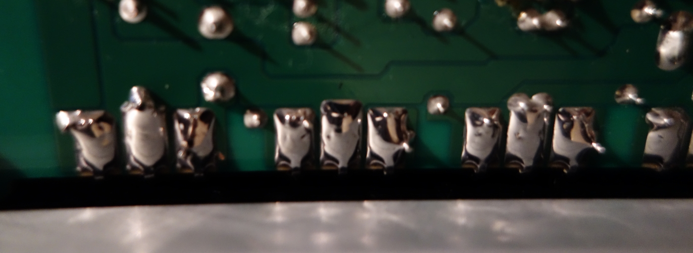

    У меня 63\37 китайский припой тяжёл на блеск.
    Отечественный пос 61 с канифолью, здорово блестит. На 250 гр. Правда изопропанолом обрабатываю тщательно.
    Недавно приобрёл припой с флюсом, 60/36/4 серебра - felder. Блин, блестит даже без обработки с 230 до 250 стабильно!
    asaki (вроде так) тоже с серебром, ели-ели блестит во всех условиях( Скорее стабильно матовый..

    Я тоже так думал. Но вот закончился asahi... взял новый.
    Китайский вроде без флюса, 0,6 мм толщина, не видать(
    А какой флюс используешь, при какой температуре?
    Может дело во флюсе. Когда я поял мосфеты (на фото) то припой всегда был "свежий", тк часто пополнялся, и в оконцове место пайки плавало во флюсе. После пайке он был похож на крем тёмного цвета. На жале конечно твердел. Для примера, канифоль из ПОС 61 становилась твёрдой быстрее, уже после пайки.
    Ну и всегда пользуюсь поверх флюсом соленс, жидкость ФПБ, заливаю в карандаш, чтобы расплавленный припой не тянулся за жалом. Неудобно жидкостью честно говоря, большой расход. Так вот после обработки с "водичкой" соленс, тоже появляется крем, но светлого цвета. Одного флюса в припое частенько не хватает.
    Хотя мне сложно списать это на флюс, т.к. с разными условиями он всегда блестел.
    Результат на фоне промышленной пайки. 250 гр.

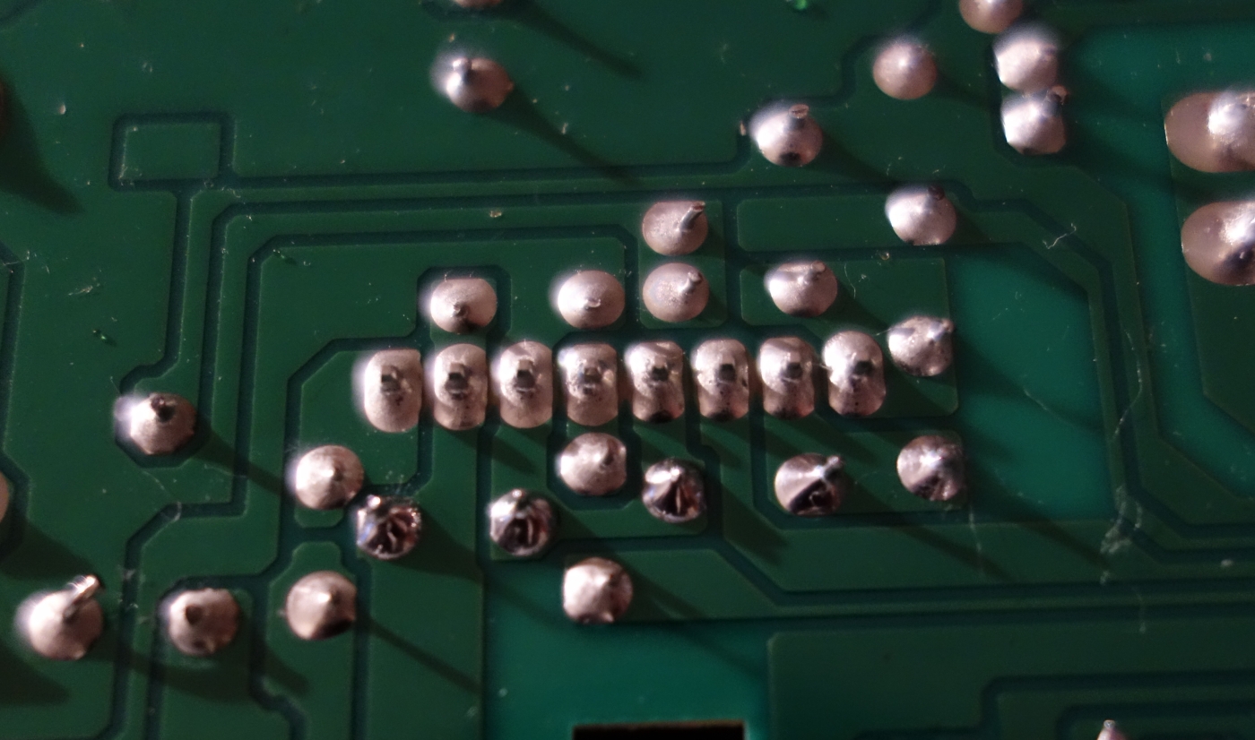

    На фото две облуженные площадки.
    Слева - проволочный припой Felder Sn62/Pb36/Ag2, индукционный паяльник Quick 202D, T=260гр.ц.
    для ответственных работ то же использую припой Felder серии Core с высокой очисткой. Пайка всегда блестящая.

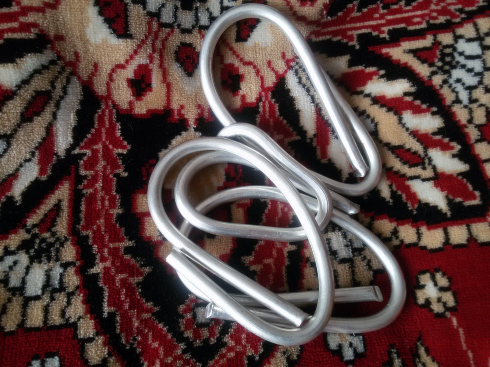

    Не знаю на сколько оно чистое. Но блестит очень. Мне товарищь поставляет. Говорит что чистое. Это в прутках. Хрустит на излом. Есть ещё в "болванках" и брусках. Чистота такая же.
    Справа - Паяльная паста Nordson EFD 62NCLR-A Sn62/Pb36/Ag2, Термовоздушная станция Atten 858D+, T=280гр.ц.
    Зачем такие температуры?
    В инструкции от припоя, допустим фелдера написано:
    Sn97Cu3 - 230-250°С
    Sn60Pb38Cu2 - 183-190°С
    Sn60Pb40 - 183-190°С
    Pb60Sn40 – 183-235°С
    Sn99.3Cu0.7 -227°С эвтектический
    Ещё бывают некачественные маски которые выдерживают до 260 гр...
