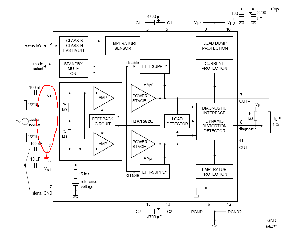

    НУ вот отлично!
    Алексаендр, спасибо за ссылочку.
    Можно поинтересоваться:
    1. Кольцо на входе питания на что можно заменить? У меня как-то не очень с блоками питания
    2. R1 - MF что за абревиатура ?
    3. Все резюки кроме подписанных на 0.25 вт
    4. Сколько в таком исполнении вышла стоимость стерео? примерно? Думаю больше 1000р ?

    В автомобиле нужно использовать возможность дифференциального включения, заложенную производителем. Если вы соедините источник сигнала и усилитель несимметричным способом, все помехи генератора, системы зажигания и привода проигрывателя, попадут в звук.
    В документации на TDA1562 это подробно описано.
    Оба входа, 1 и 2 выводы микросхемы, должны идти внутри одного, экранированного кабеля, и один из них, будет подключен к общему проводу на стороне источника сигнала.

    Цитата Сообщение от toivo Посмотреть сообщение
    в качестве L1 дроссель с материнки (желтенький) пойдет?
    Материал кольца - альсифер, это те кольца что в БП комповых. Желтенькие.
    MF- металлопленочные резисторы, МЛТ по-нашему.
    Все резисторы 0,25 ватт, кроме R7. Можно и меньшей мощности даже.
    Стоимость... Валялись кондюки 10000 мкф давно, одна ИМС. Купил еще одну.
    За 1500 руб действительно выгоднее купить усил, если все детали покупать самому.
    По поводу симметричной схемы входа: я пытался добиться от нее максимально приличного звучания. При этом усил прямо под магнитолой стоит.
