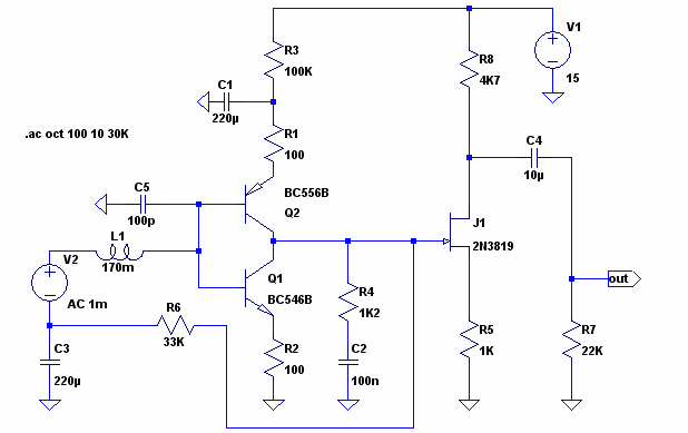

    По умолчанию Re: Посоветуйте УВ
    я его тоже делал,Отличный звук для тех времен,правда я делал с 544уд1.
    Я применял похожую схему примерно в 1980-81, но с пассивной коррекцией, примерно так, как на рисунке. Неплохо играла. Усиление, правда, небольшое - около 100 на 300 Гц. Разумеется, тогда использовал КТ3102, КТ3107 и КП303.
    Алексей
    В радиохобби публиковалась подобная моя схема, с двухполярным питанием, интегратором и проч.
    Ограничение в ней - емкость миллера, звучание на ВЧ не очень хорошо.
    Транзисторы отбирал с мин. емкостью К-Б, немного помогало.

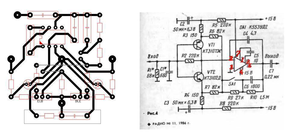

    Аватар для irontyrant
    02.01.2009
    19
    Попробовал развести печатку. Попинайте пожалуйста. Только не сильно, это первая плата в моей жизни, самостоятельно разведенная
    Разводил под lm301 в корпусе dip8, по справочнику вроде бы аналог.
    С размерами остальных деталек не заморачивался. Подгоню потом когда куплю.
    Спасибо.

    03.01.2005
    London UK
    4,388
    Именно поэтому приходится ограничивать усиление.
    Алексей
