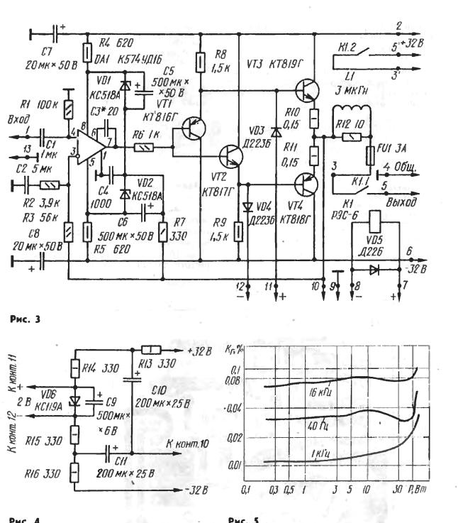

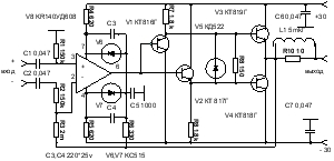

    Подскажите есть ли смысл сделать из него для дома усилитель с хорошим звуком.

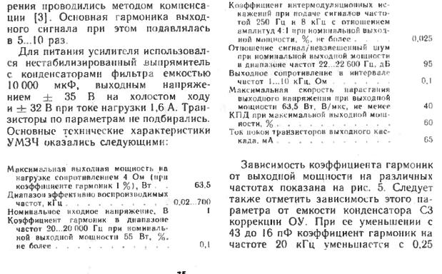

    Подобное было в журнале Радио, №3, 1986 г., с.36-39. Собирал лет 10 назад, трудится озвучкой компьютера на тылах в паре с S90. Просто и надёжно.

    Твёрдая четверка, если у тебя к звуку не гипер требования

    Объясните мне по схеме из второго поста. Амплитуда на выходе данной схемы разве не будет равна амплитуде на выходе ОУ? Ведь ОУ у нас УН, а дальше параллельный повторитель. Зачем тогда питание +/- 32В ? Там ниже есть довесок, похоже на вольтодобавку, неужели она и производит усиление по напряжению?
    Завсегдатай Аватар для 25602
    07.07.2006
    Украина, Балта
    2,047
    По умолчанию Re: Как это будет играть??
    Нет. Там амплитуда на выходе ОУ будет удвоенная за счет плавающего питания

    я такой собрал, понравилось, только заменил резисторы VT1,VT2 на ГСТ по 100 мА, теперь может выдать и 100вт с мощными транзисторами на выходе.
    Диода и резистора между базами нет, мне кажется они там не нужны, а транзисторы VT1 и VT2 взять 819Г, 818Г, а то ток ХХ будет большой.

    Кондер между базами ВК обязателен, а вот диод - скорее зло, чем благо. С достаточным током ИТ он не нужен

    Фигово будет играть. Класс В со всеми вытекающими. Лучше сделать параллельный повторитель,- практически тоже самое по номенклатуре деталек но гораздо гораздее.

    Да, греется здорово. Только ГСТ по 100мА х 35в Х 2 = 7 вт рассеивают да плюс ток хх примерно 100ма еще 7вт итого 14 вт в покое на канал.
    Я вот думаю чтоб транзисторы ГСТ не влияли на термостабильность параллельного ВК нужно их отнести подальше от VT 1-4 или на отдельный радиатор.
    Хочу попробовать сделать плавающее питание для OУ на отдельном трансформаторе все руки не доходят.

    Плавающее для ОУ перегружает ВК ОУ, выводя его из А
    Добавлено через 4 минуты
    Имхо, делитель лучше соорудить, чтоб не так сильно плавало

    Так делитель у меня и сейчас стоит. Последовательно два резистора по 50 ом с выхода уся, а в точку их соединения идет средняя точка плавающего питания ОУ (выходной сигнал делится на 2).
    Получается при амплитуде на выходе ус 25в на выходе ОУ 12.5в без ограничения

    И у меня такой,больше тока покоя и счастье есть...
    Еще оу входной на лм318 заменить.

    Да, здесь нужен ОУ с мощным выходом

    Интересно какой ток покоя? и как питается lm318 (стабилитрон или МС)?
    У меня тоже lm318, а ток покоя задан ГСТ т.к. в VT1-4 одинаковые SA1943/5200.

    50 много вроде
    Добавлено через 6 минут
    Полезно и ОУ запитать через ИТ

    Я итак как можно меньше взял, а иначе греються.
    Поэтому и хочу отдельно от транса запитать ОУ, тогда ток питания ОУ через этот делитель проходить не будет и можно вообще 100-200 ом ставить.
    А если через ИТ сделать, тогда как плавающее питание получить? непонимаю. Да ведь и ток ОУ наверное потребляет не постоянный.

    вместо гасящих резюков, питающих стабы, - ИТ - ток вых каскада не будет через них свистеть в питалово.
    200 Ом имхо,много, будет ограничение по амплитуде - ВК ОУ влетит в насыщение из-за падения напруги на этих резюках
    Добавлено через 33 секунды
    если греются - ставь мощней
