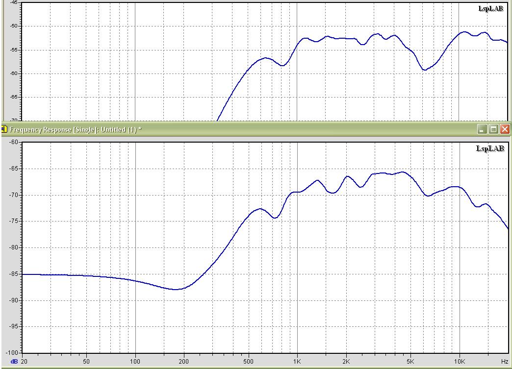

    Измерил я вчера АЧХ двух динов, Fostex FE83E, Vifa DX25TG-05-04. Графики прилагаются. Всё что ниже 10 кГц нормально и объяснимо (для фостекса близко к даташиту, у пищалки влияние панели и незаглубленные фланец), а вот почему выше такой спад не ясно. Там быть его не может. Хотя измерения и проводились с целью определить, насколько этот Фостекс отличается на ВЧ. Микрофон ECM-8000, звуковуха E-mu 0202, двухканальный метод.

    У меня похожие грофики выходили - выяснилось, что микрофон врёт, просто заменил капсюль на другой, но у тебя микрофон не самопольный...
    может он неправильно был сориентирован

    Может быть начало окна чуть левее поставить? Начало импульса не влазит?

    Какой микрофонный усилитель использовался?
    Был случай, когда довольно приличная звуковуха имена спад на ВЧ по микронному входу. Проблема решилась использованием внешнего предварительного усилителя.

    С размером окна это точно никак не связано. Потому что даже до его выставления сразу после "Пшика" видно, что на ВЧ завал.
    Пр поводу усилителя, то никакого кроме внутреннего микрофонного и встроенного в звуковуху не использовал...
    Вот тут, скорее всего, собака и порылась. Если микрофонный у ХОРОШИХ карт можно пользовать, то на выход усил по любому надо, карточный выхлоп, даже ушной перегружается. Этого можно не заметить явно, но враньё обеспечено. Моя звуковуха выдаёт более 2в на 20+ ом, уши запросто любые до взрыва мозга, но мерить... Пока усил не подключил, не получалось чего-либо похожего на правду, что на микрофонных измерениях, что на импедансе, хотя на выход усила те же 2в даю.
    сто процентов в этом дело, мой реалтек примерно такой завал обеспечивает, а через линейный вход всё ровно - но тихо. Можно ещё посмотреть настройки карты - всё выключить, в том числе подавление шума и акустической обратной связи на микрофон, но в любом случае пред нужен, хотяб банальный ОУ с парой резисторов и парой кондёров в обвязке.
    Вариантов несколько. 0202 - USBшная? с ними траблы бывают разные, может lspLab её не залюбил, или любил раньше?
    Первое.Попробуй использовать 0202 только как микрофонный усил, а с неё подавай сигнал на линейный вход встроенной (не поверю, что нету ),
    опять же внешний УМ обязателен ( во блин написал, получается, что внутричерепного ума уже недостаточно )
    Второе. Возьми ЛЮБОЙ другой микрофон и проверь с ним. 10 Db завала, я думаю, при любом мике увидеть можно.
    Третье. Дедуктивным методом вычисли, кто из них нехороший человек
    Десерт. Непредсказуемые глюки вылазят при перегрузе по входу (повторюсь - он не всегда заметен визуально!), откалибруй уровни!

    По поводу усилителя я, наверное, не правильно выразился. На выходе у меня стоит обычный транзисторный Корвет, из которого оставлены лишь выходные каскады. А поскольку пользую двухканальный метод, то его АЧХ должна компенсироваться (которая и так ровнее любого динамика, насколько я понимаю).
    Дальше. Звуковуха 0202 USB. Вход этот является одновременно и линейным и микрофонным. Там на переднюю панель вынесен регулятор уровня усиления и индикатор перегрузки. Т.е. в левом положении это фактически линейный вход, в правом микрофонный.
    Наверное, сегодня попробую "измерить" своим вторым конденсаторным микрофоном, старым советским, с помощью которого я по скайпу общаюсь. Возможно да, увижу там аналогичный спад. Буду теперь вычислять врага.

    Всё, враг найден. Оказывается, дело в самом микрофоне, хотя очень не хочется в это верить. Значит, купил брак. Выкладываю сравнение измерений DX25TG-05-04 обычным МКЭ-3 (верхний график, на ВЧ всё нормально) и именитый Behringer ECM-8000 (нижний график, на ВЧ жуткий завал). Ниже чем 10 кГц опять же прошу не обращать внимания, потому что заподлицо динамик даже не пытался устанавливать, пока не та цель.
    Получается, теперь нужно будет искать wm-60 и устанавливать вместо родного. Дааа..., а ведь покупал готовый мик специально, чтобы была хоть какая-то гарантия достоверности ... А где потом калибровать микрофон после установки капсуля - понятия не имею.
    Погоди, погоди! Сейчас глянул на описание 0202...Как ты подключал конденсаторный ECM8000 к 0202 у которой НЕТ фантомного питания на микрофонном входе??? Этот микрофон требует от 15 до 48в!!!

    Я знаю! Я сам сделал фантомное питание. Впихнул туда 2 кроны, врезал в заднюю стенку ещё один вход, и мой микрофон подключается с помощью двух штекеров. Один питательный, второй сигнальный.
    OK! стало быть мик кирдык. Жаль.

    У ЕМУ 0202 балансный микрофонный фхот?

    Кстати сомневаюсь...
    vjom, а фантомное правильно организовал? Сигнал через питание не садится?

    Про балансный вход. Я не до конца понимаю, что это такое. Слышал лишь, что там идет прямой и инверсный сигнал, а помеха вычитается. В обзоре http://www.ixbt.com/proaudio/emu-0202.shtml сказано, что один есть. Всего там микрофонных входов 2. Вот, один получается балансный (самый правый на картинке, я вечер убивался с распайкой, но так и не смог сделать так, чтобы заработало. Наверное, потому что про балансный вход мало понимаю.) А второй вход (мини-джек) обыкновенный, с ним всё заработало, его и пользую.
    Фантомное питание... а как его можно организовать неправильно? Есть 3 провода, идущие к микрофону. Общая земля, сигнал и питание. Землю и питание сажаю на батарею из двух крон. А с третьего провода снимаю сигнал и пускаю его в микрофонный вход.

    vjom, ну, если в общих чертах: да, балансный вход так и работает, сигнала идет в противофазе, синфазная помеха с кабеля вычитается. Т.е. ты должне был снимать сигнал с двух ног микрофона и толкать в звукашку, если у нее на самом деле есть балансный вход, землю микрофона соеденить с землей звукашки.
    Фантомное питание через резики 5к, к примеру, подать на сигнальные ноги ХЛР-а микрофона. Вот так все будет работать.
    Микрофон курочить не торопись.
