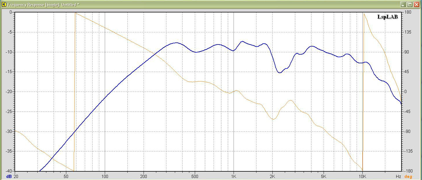

    Измерил я вчера АЧХ двух динов, Fostex FE83E, Vifa DX25TG-05-04. Графики прилагаются. Всё что ниже 10 кГц нормально и объяснимо (для фостекса близко к даташиту, у пищалки влияние панели и незаглубленные фланец), а вот почему выше такой спад не ясно. Там быть его не может. Хотя измерения и проводились с целью определить, насколько этот Фостекс отличается на ВЧ. Микрофон ECM-8000, звуковуха E-mu 0202, двухканальный метод.

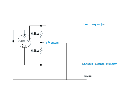

    Вот таким образом (вложение)? И это действительно может являться причиной завала АЧХ?

    Да.
    Не знаю, может не может. Но так правильно!
    Сергей.
    непонятно? в твоём рисунке минус 18 вольт на землю ?

    Да, да! 18 В между двумя входами и землей.
    Блин. А я уже спаял. И ещё думаю, а нафига там 2 резистора.. и всунул 1 на 10к... Всё, отбой, утро вечера мудренее, потом переделаю.
    GRAY дело говорит!
    А на счёт завала так: если подключал питание без резиков, то получил фильтр первого порядка, т.е. сопротивление провода - последовательно и конденсатор (каковым для сигнала является питание) на землю. Вот тебе и -6 дБ на октаву.

    Новая попытка. Собрал схемку как выложил Grey. Работать не стало, но я сразу понял, почему. Получается, что напряжение, которое подается в микрофон (между сигналом и землей) равно падению напряжения на входном сопротивлении микрофонного входа карточки. Я поставил резюки не по 6.8 к, а по 10 (чтобы целиком не переделывать). Затем измерил падение напряжения на них (примерно по 13.5 В) и напряжение, идущее в мик (5.3 в). Мои 2 кроны как раз и выдают 18.8 В. Rвх получилось порядка 3.9-4 кОм. Так вот теперь вопрос, как лучше поступить. Третью крону впихивать придется - это ясно.
    Дальше можно уменьшить номинал резисторов (до каких пор можно уменьшать?), либо оставить как есть и набрать батарею крон, чтобы достичь необходимых 15В на входе у мика. Плохо, что больше 3-х крон в корпус карточки не влезут. Но с тремя кронами резисторы брать придется около 3к, не знаю, может, уже и мало будет...

    vjom, ничего не подскажу, у меня схема усилителя из даташита Тексаковского, все работает. Дальше сам.
    С цоколевкой мика точно не напарил?

    Вот. Кондёры получше, номинал побольше
    Точно именно так??? Ведь тогда питание на мик не пойдет. Может быть имел в виду это?
    И про кондёры. К73 на 1 мкФ потянут или надо лучше и больше?

    Твой вариант должен работать, у UFHBY, не правильно, ты прав, питание не будет поступать. У меня конденсаторы стоят по 47.0 мкФ.
    http://audio.micronet.lv/diy/soldering/mic.html может поможет.

    Спасибо!!! Раз можно пихать электролиты, то проблемы с ёмкостью отпадают сразу. Только одно уточнение. На схеме C5 и C6 показаны как полярные. Я так понимаю, поскольку токи там маленькие, то, несмотря на переменку, можно использовать и такие?

    Эээ, не поняли друг друга, я на своём рисунке имел ввиду, что разъём - это вход усила микрофонного, очевидно же.
    Не обратил внимание на надписи на рисунке, сорри.
    f(-3)=1/2*Pi*C*R. При Rвх=4000, f(-3)=10Hz имеем С ~ 4мкФ. Но запас как известно...
    У тебя же приведено к ним напряжение питания! Т.е. напряжение поляризации много больше, чем напряжение сигнала. Конечно, там уместнее полярные электролиты.

    Спасибо, всё супер! Сделал как вы советовали, и завал ушел, теперь АЧХ адекватная!!!
