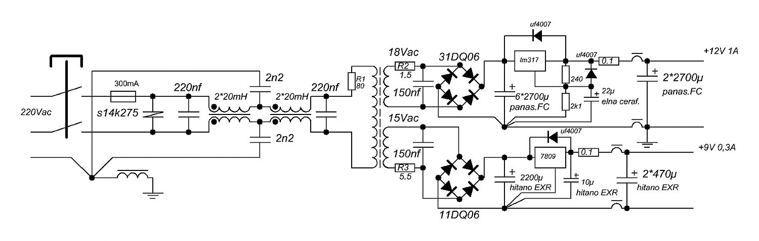

    Вопрос к Audiomaniac - вы таки сделали БП в таком виде как приведено в первом посте? Как LM317 отнеслась к такой огромной банке на выходе?
    to all: покритикуйте, пожалуйста, схему первичного стабилизатора для ЦАП-а. ЦАП заточен под питание от аккумулятора, Uвх. от 11,5 до 15 вольт, потребление 1 ампер, соответственно я решил сделать стаб на 12,6 вольта на Lm317 + маленький источник для питания вентилятора (ЦАП-а сильно греется).
    Резисторы R1 R2 R3 на схеме - это омическое сопротивление обмоток, чисто чтобы было видно что как. Напряжения на вторичках нарисованы на холостом ходу.

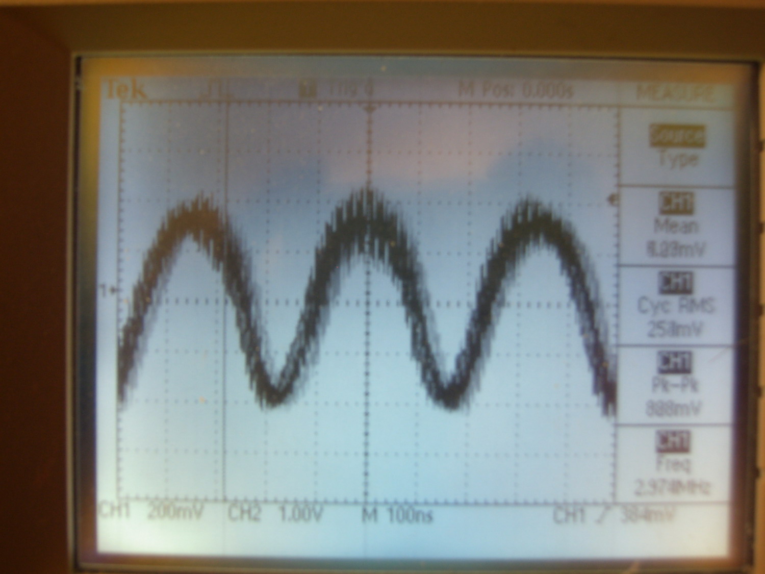

    Господа в БП на LM337, на выходе такая картинка. Схема обычная 240м резистор к управляющему, 5к подстр. и конденсатор на общий (+ питания) . напряжение между управляющим и выходом показывает 1В вместо 1,25В. Как это лечиться или м/сх бракованая (брал в ELFA) ?

    duss1981
    Нагрузку то, по выходу обеспечили 10мА?

    По умолчанию Re: цаповый БП
    Нет на хх работает, в датащите тестовая схнема тоже без нагрузки.
    А падение напряжения на микросхеме какое? Минимум 2,5-3 вольта.
    выход вторички 18В, далее конденстора 4700 мкФ. Думаю больше 25В, честно не измерял. Второй канал на 317 такойже, там все ОК.
    Даташиты надо читать внимательно!
    Подразумевается, что смотря на рекомендуемые схемы включения, разработчик при этом читает и всё остальное - таблицы, текст и т.д....
    Нагрузите на резистор, обеспечив 10мА и посмотрите опять выход.
    Похоже на возбух кетайского кристалла. Ещё кондюков по выходу и по входу, прямо на ноги.
