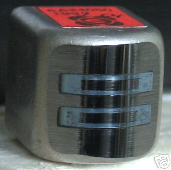

    Частый гость Аватар для Durer
    22.10.2011
    Курган
    127
    По умолчанию Re: Стеклоферритовые головки на Олимп-005с
    Товарищи, помогите определить что за головки стоят на Олимпе 005 вот такие Внешне похожи на какой то стеклоферрит
