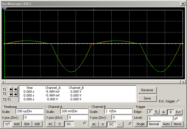

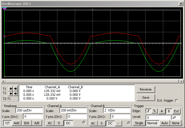

    Заинтриговали Решил вчера вечером сам побаловаться с живыми опытами и с симулятором. В симуляторе в первичке будет постоянный ток только при идеальном трансформаторе. Стоит только подставить реальную величину индуктивности, даже без остальных параметров, постоянная составляющая тока пропадает. То же самое происходит и в "железе" - в один из полупериодов ток намагничивания резко возрастает по причине подмагничивания сердечника постоянной составляющей во вторичке. Но тут имеется нюанс: мы не можем (по крайней мере простым способом) измерить ток в первичке отдельно, без приведенного к ней тока вторички.
    Коллеги, я вышел на этот нынешний спор по ссылке с другого сайта и рад, что это произошло. А то так бы и не нашел время разобраться с вопросом, оставшись при кажущемся естественным "на вскидку" ответе, что в первичной обмотке ток по форме будет повторять ток вторичной обмотки (с очень небольшим отличием, определяемым наличием в первичной обмотке дополнительного компонента - переменного тока холостого хода). И был бы уверен, что в первичной обмотке тоже будет присутствовать постоянная составляющая.
    Более того, я промоделировал ситуацию в Мультисиме и убедившись, что постоянный ток есть, хотел вступить в спор! Спасибо antiluser*у, который пошел дальше меня и использовал трансформатор с конечными индуктивностями обмоток. Повторив симуляцию, я, как и antiluser, получил другой результат - постоянный ток, который показывал датчик тока в первые секунды после запуска, в последующие секунды постепенно падал, стремясь к нулю. Этот результат позволил понять происходящий процесс.
    В модели я специально взял частоту намного больше сетевой (при индуктивности первичной обмотки в 2 Гн), чтобы ток холостого хода был пренебрежимо мал. В результате получилось, что в первую секунду токи действительно в точности совпадали и по форме и по амплитуде с учетом коэффициента трансформации 10:1, что видно из приведенного ниже рисунка. То есть, в первичной обмотке в первые секунды присутствовала постоянная составляющая.

    Потом эпюра тока первичной обмотки стала уползать (при сохранении формы) таким образом, что постоянная составляющая на десятой секунде уже почти обратилась в ноль. Вот как выглядели токи через десять секунд.

    Экспериментально проверять результаты я сам уже не буду, поскольку всё стало понятным, но очень интересно посмотреть тему, где споры по этому вопросу уже происходили, и были приведены экспериментальные результаты с осциллограммами на реальном трансформаторе. Я её не нашел. Подскажите.

    Время "устаканивания" тока первички зависит от её индуктивности и активного сопротивления обмотки= фазы сети.
    Например, в моей мульке, индуктивность первички =25.5 Гн, а сопротивление =1 Ом. Стало быть, процесс завершится через L/R секунд.
  16. #1755
    Завсегдатай Аватар для hydr
    21.11.2012
    2,002
    По умолчанию Re: Индукция меньше 0.8 в торрах, насколько это необходимо
    ............................... в первичной обмотке ток по форме будет повторять ток вторичной обмотки (с очень небольшим отличием, определяемым наличием в первичной обмотке дополнительного компонента - переменного тока холостого хода). .............................
    То есть, в первичной обмотке в первые секунды присутствовала постоянная составляющая...................................
    Потом эпюра тока первичной обмотки стала уползать (при сохранении формы) таким образом, что постоянная составляющая на десятой секунде уже почти обратилась в ноль.........................................
    Этот "компонент" называется ток намагничивания.
    Нет в Вашем случае ни какой постоянной составляющей, это апериодическая составляющая сопровождающая переходные процессы в трансформаторе.
    С уважением hydr.
