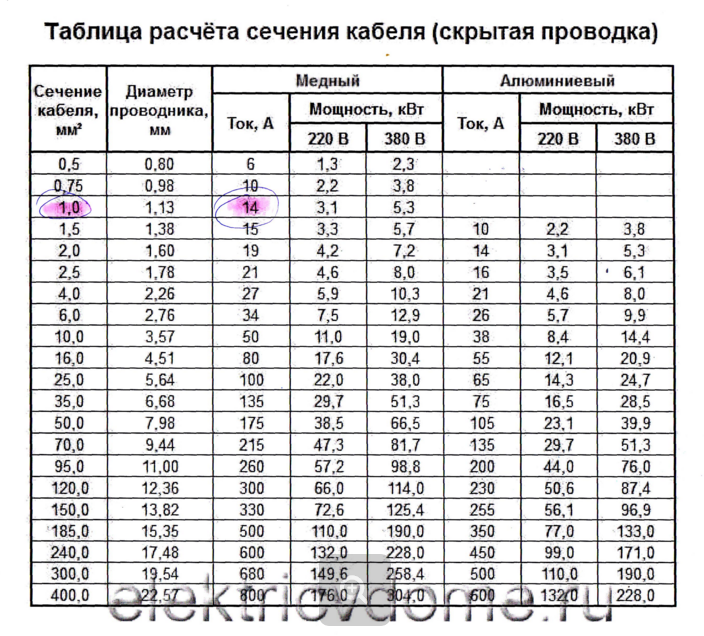

    Вопрос Re: Индукция меньше 0.8 в торрах, насколько это необходимо
    Ребята, подскажите, может я дурак - заказал в ООО Торел 2 трансформатора ТТП-400, 2*40В, 5А. Диаметр проволоки 1,6мм, плотность тока 2,5Амм2, индукция 1,2Тл. Сделали все хорошо, но выводы гибким проводом диаметром 1,13мм и 1,35мм. То есть вход одной обмотки 1,13мм, а ее выход 1,35мм . На мою претензию что выводы не должны быть тоньше самой обмотки ответили, что провод диаметром 1,13мм держит ток аж до 14А (см. вложение). Кто прав?

    По умолчанию Re: Индукция меньше 0.8 в торрах, насколько это необходимо
    Производитель вполне прав, так как плотность тока выбирается главным образом из условий охлаждения, а они для свободного провода гораздо лучше, чем для провода в обмотке.
    Плотность тока в обмотке и в выводах выбирается по разным критериям. В обмотке от 2 до 6 А на кв. миллиметр, у выводов можно больше.
    А то что выводы сделаны проводами разного сечения тоже нормально? На мою претензию ответили: "Ни чего Вам доказывать не собираемся .
    Учить уму разуму такого начитанного специалиста себе дороже.
    Считаем что свою работу выполнили правильно .
    Прошу вернуть нам эти трансформаторы, мы перечислим Вам обратно их стоимость .
    И .... поищите другую компанию для Ваших разработок и измышлений"
    Вот Вам наше производство - делаем как хотим, не нравится идите в ж..у (как-то так)
    По крайней мере само по себе это не повредит. Но тот факт, что в таких мелочах у них бывают косяки, может указывать на системные проблемы на предприятии
    Кто прав?
    По токам они правы, тут это уже обьяснили, но мне непонятно зачем мотать обмотку одним проводом, а потом к нему припаивать другой для вывода. Вместо того, чтобы просто выпустить наружу тот-же провод, которым мотали?
    выходов у вас два: забрать трансформаторы и страдать морально, или money back и идти к другому производителю.
    Возможен ещё вариант вскрыть трансформатор с целью приделать отводы нужного диаметра и проверить соответствие диаметру намоточного провода заодно.
