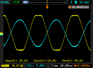

    Ну почему же мучаю. Очень бережно обращаюсь. Вот так, например, выглядит ограничение :

    По умолчанию Re: Определение глубины обратной связи вживую
    Мне более интересен меандр. И измерения "по Нику" Будут?

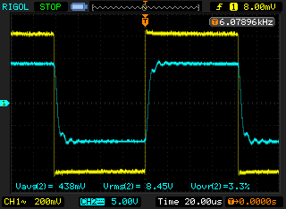

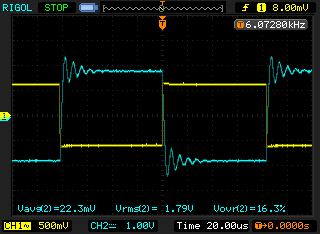

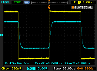

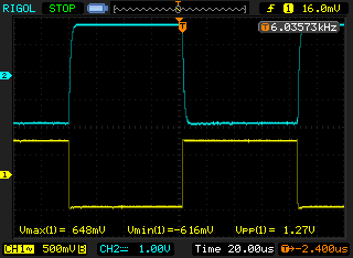

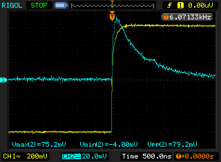

    Вот еще немного осциллограмм. Сначала малый сигнал: меандр в 4 Ом, меандр в 4 Ом || 1мкФ, затем сигнал после предусилителя, 4Ом, 4Ом/1мкФ. Последний - сигнал в суммирующей точке, меандр, малый сигнал, 4Ом.
    А это ты 1мкф подключаешь без выходного фильтра (индуктивности) ?
    Да, пока выходные катушки не намотал. А уже слушаю, не удержался
    Тогда всё нормально, даже очень нормально, потому как это просто зверство так усилитель нагружать без индуктивности. А чё за схема, если не секрет ?
