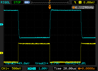

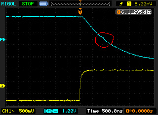

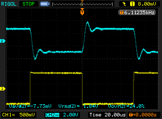

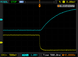

    А вот еще несколько осциллограмм. Теперь с выходным фильтром в виде параллельного соединения катушки примерно 4.7мкГн и резистора 2.4Ом. Все на малом сигнале, т.к. так все виднее. Слева направо: (1) на 1мкФ/4Ом, фильтр не охвачен ООС, (2) то же, но охвачен. И еще кое-что интересненькое. На следующем рисунке (3) красным обведена крошечная "ступенька", она присутствует только на емкостной нагрузке и только на спаде меандра. На нарастании ее нет, что показывает следующий рисунок (4). Я так понимаю, это связано с несимметричным выходным каскадом ЛМ-ки, т.к. то же самое я наблюдал на даташитном включении (инвертор с Ку 15), и даже более выраженное.
    Резюме:
    1) В попытках подгрузить ЛМ-ку источником тока что-то есть, так как это может убрать ступеньку на малых мощностях.
    2) Сходу выходной фильтр охватить ООС не получилось, но поиграть с номиналами имеет смысл, может удастся уменьшить выброс.

    Резюме:
    1) Попытки подгрузить ЛМ-ку источником тока что-то есть, так как это может убрать ступеньку на малых мощностях.
    Эта ступенька можнет быть из-за перегрузки LM сигналом с большей скоростью наростания, чем она может "воспроизвести" (типовое 19В/мкс). Думаю нету особой нужды это исправлять, достаточно поставить входной фильтр, или даже просто слушать музыку, как правило на ней такого быстрого изменения сигнала не бывает. А какие амплитуды показаны на осцилограммах ?
    А c охваченным фильтром смотрел на нагрузке или на выходе LM3886 ?

    Эта ступенька скорее всего из-за перегрузки LM сигналом с большей скоростью наростания, чем она может "воспроизвести". Думаю нету особой нужды это исправлять, достаточно поставить входной фильтр, или даже просто слушать музыку, как правило на ней такого быстрого изменения сигнала не бывает.
    Мне тоже так кажется, тем более проявляется это в довольно специфических условиях, в начале фронта, где скорость нарастания максимальна, и на значительной емкостной нагрузке. Надо еще поэкспериментировать с выходными фильтрами.
    Проводок ООС бросил на клемму после фильтра и туда же -- щуп.
