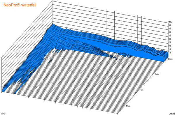

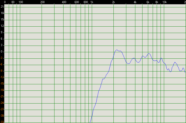

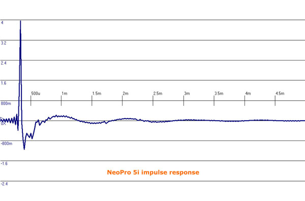

    вот, мож понадобится кому
ID:	3398   Нажмите на изображение для увеличения.
ID:	3399   Нажмите на изображение для увеличения.
ID:	3400   Нажмите на изображение для увеличения.
