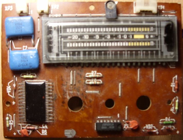

    Достал плату блока индикации... Только понятия не имею с чего её содрали... Схемы нет... Двое суток инет рыл... - бестолку. Похожа на плату с бобинника "Ростов МК112С", но там ИЛТ 3-15М, а у меня 1-15М, ну и другие расхождения есть....... На моей 553УД2, КР1534 "ПП1-3" (т.е. точно кр1534, а так смолой залита), индикатор ИЛТ 1-15М... и три входа - один 6-ти конт. 2- з-х конт. Цоколёвка нужна. Питания там же два -,+ и накал..... и входы лев. прав. ...... Помогите... плиз - схемку, или хоть откуда она, из какого отечественного чуда техники 80-х - 90-х..... Последняя надежда.........

    Нечем, блин сфоткать........ Мобила приказала долго жить.... А цифровика нету....... Если визуально...... Плата - 10х13.5 см .... ИЛТ сверху- ближе к правой стороне...... ПАРАЛЛЕЛЬНО плате, внизу-слева КР1534...... правее на 3-5см УДешка.......

    По умолчанию Re: Блок индикации уровня звука.. Помогите...
    Фото нужно, таких несколько было.
    Полевик есть на плате?
    16,308
    Она ?
    Нет, транзисторов воообще нет (перемычки, резисторы, диоды - немножко и четыре кондюка.......... В самом верху три разЪёма ХР3 - 3к., ХР2-3к., ХР1 - 6к. (к. - контактов в разъёме).....

    16,308
    Разьём 6-ти конт.(ХР1) :
    1- земля
    2- +15
    3- накал-катод
    4- -15
    5- накал-катод
    6- неиспользуется
    (ХР3)
    1- вход
    2- вход
    3- земля
    (ХР2) незнаю

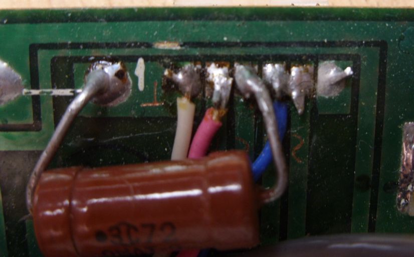

    Добавлено через 1 минуту
    Чтоб её запустить нужно катод соединить с -15в
    Вот как было сделано у меня просто с питанием +-15в(без напряжения накала):
    резистор 100 ом 2 вт

    На Радиотехнике М101 почти такие были. Переменка 1.5 вольта там была кажись.
    Очень похоже на Юпитер 101 кажется. Катушечник. Где то и схема біла, но у родителей. Надо - пиши, буду искать.
    Из какого-то катушечника - непомню уже
    Только больше темы не дублируй - кому надо и так найдут, а все остальные УДАЛИ.
    Похоже на Юпитер 203-1 стерео (через отверстия регкляторы проходили, бабинник мог как усил работать вот этими регуляторами и регулировалась чуйка), у меня был такой, если интересно могу дома схемки пошарить если их не выкинули.
    Питание лучше всего от собственного источника делать, при неудачном раскладе тактовый генератор контроллера очень хорошо слышно. А плата от Юпитера, точно, такие в магазинах "Юный техник" при Совке продавались на вес. Я ставил их в катушечники "Союз" вместо стрелочных (модно было!), там и столкнулся с помехой.
