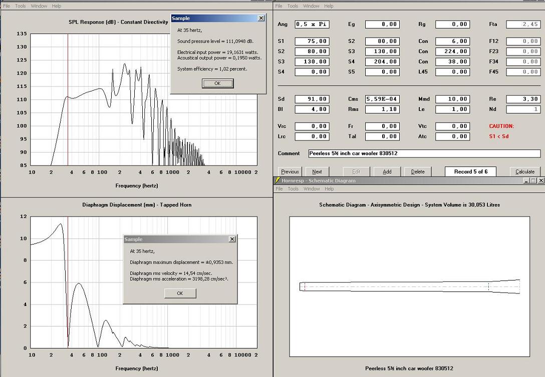

    Побродив по приведенным выше ссылкам и ссылкам из этих ссылок, а также БелымСтраничкам от Danley Sound Labs, можно сформулировать следующие характерные особенности данных девайсов:
    1) реар камера нулевого объема;
    2) предрупорная камера нулевого объема;
    3) как правило конический рупор с устьем минимизированной площадью (такая трубочка-трембита, хотя и не тоненькая);
    4) характеристический объем от 2 куб фут (около 100 л) и SPL 100 db при 1Вт/1м;
    5) отсутствие расчетных формул, разве что HornResp рулить по наитию или пробовать подбирать из опубликованных значений.
    Отсюда вопросы:
    а) Кто чего исправит/добавит ?
    б) ГГ находится в устье рупора - не происходит ли АЗ ? (вопрос корреспондируется со следующим - по расчету длины)
    в) Есть ли у кого ссылки на расчетные формулы ?

    Нет желающих ответить ? Или вот такое SPL на SUB НЧ выглядит пошло ?

    По умолчанию Re: Tapped Horn
    Держи
    Взято тут: h__p://www.volvotreter.de/dl-section.htm
    [SIZE=1]С возрастом меньше времени тратишь на причесывание, зато больше на умывание. ;-)[/SIZE]
