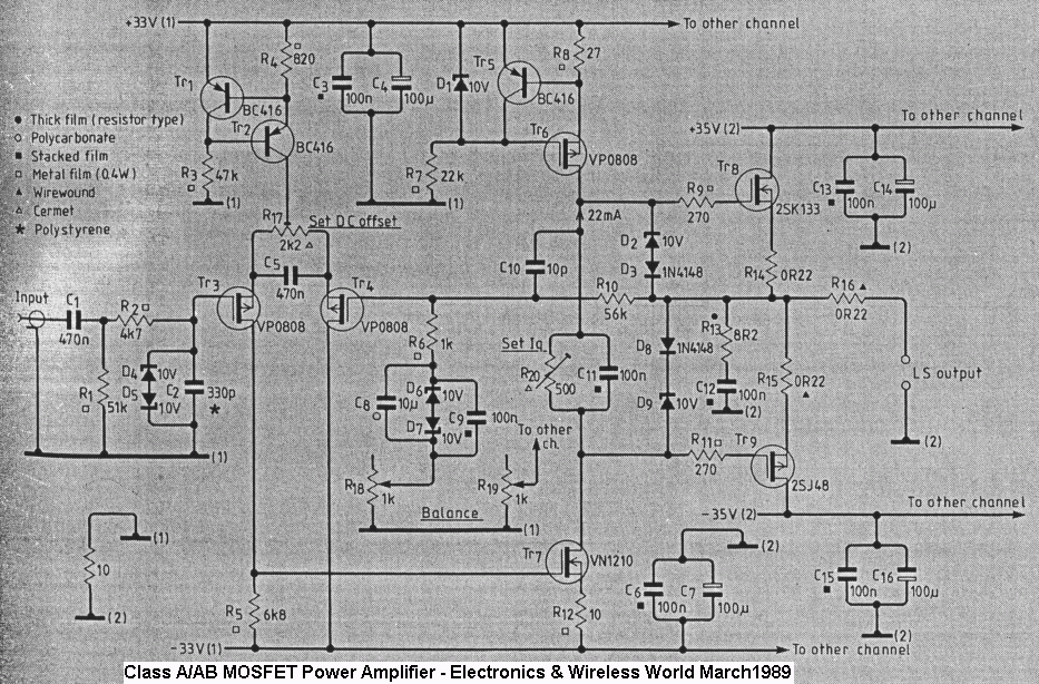

  20. #60
    Новичок Аватар для Banker
    29.04.2006
    Украина
    34
    По умолчанию Re: Усилители на полевиках
    Ах вот Вы все тут о чём (я был занят, отстал)!
    Вот ещё MOSFET - вариация на тему JLH, датируемая 1989 годом. В ней кстати вижу (вверху) схему авто-смещения для полевика, которую тут на форуме выдавали за авторскую находку русского аффтора....
    ...нашёл - Токарева:
    "...Настоятельно прошу без ссылки на автора, данную схему/концепцию не применять...."
    https://forum.vegalab.ru/showthread....F904#post67117
