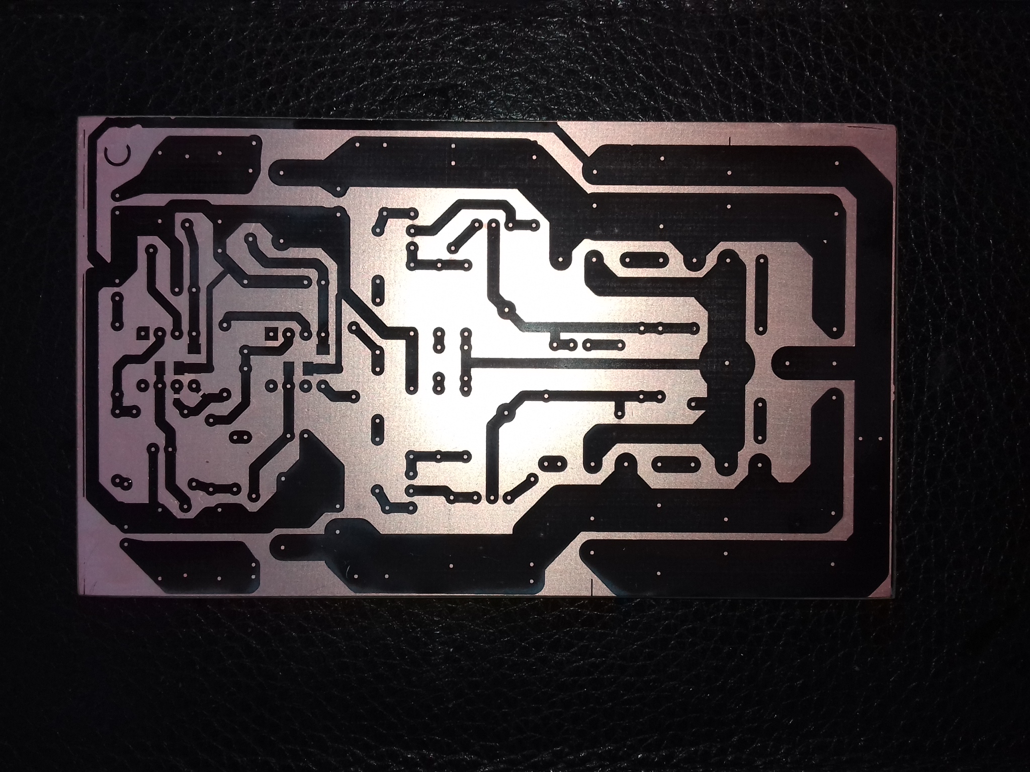

    ---------- Сообщение добавлено 22.08.2016 в 13:24 ---------- Предыдущее сообщение было 21.08.2016 в 20:45 ----------
ID:	273531 Вот так получается, но как и чем убрать перемычки от бумаги?
    В некоторых местах, где узко...
    Андрей Константинович
  18. #997
    Новичок Аватар для vka_
    22.10.2009
    По умолчанию Re: FAQ: Лазерно-утюжная технология изготовления плат
    Синей изолентой.
  19. #998
    Старый знакомый Аватар для S_Grey
    23.05.2006
    Yugra
    845
    Зубочисткой
