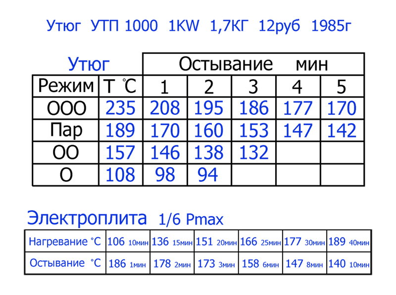

    Промерил я своё оборудование термопарой.
    Утюг сильно остывает за минуту даже сам по себе, если утюжить, то остывание будет больше.
    Включения утюга по остыванию я не дождался, оно наверное ближе к 100С.
    То есть утюг для кошерного Лута малопригоден. В первую минуту будет перекал, в третью - недокал.
    Если закоротить биметалл в утюге и держать температуру электроникой, тогда все будет хорошо.
    Электроплита подогрева неплохо держит температуру.

    Утюг рано списывать, подаем на него 60V и температура стоит 165С,
    режим на максимум, чтобы не щёлкал.

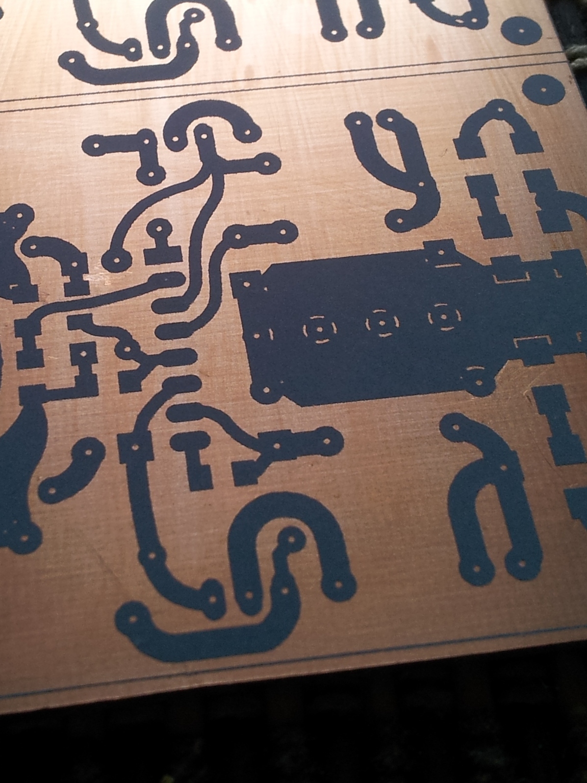

    Купил когда то ламинатор, типа такого, как на фото
    После того, ка немного отгнул термодатчик от барабанов, ламинирование ломондом проходит заметно качественее.

    Ломонд 0102041 130 г/м^2
    Проходов 6-8. Чем больше плата, тем больше их, по понятным причинам.
    Ламинатор показал уже - FGK-220. Температура барабанов примерно 180-190 вышла.
    Снимается одним движением бумажка. Даже с доконца неостывшей платы.
