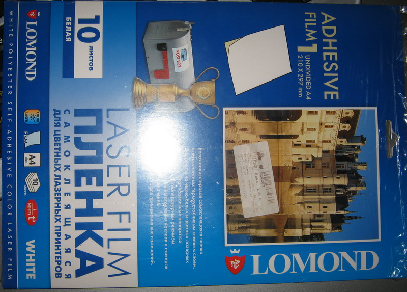

  19. #818
    09.05.2008
    534
    По умолчанию Re: FAQ: Лазерно-утюжная технология изготовления плат
    Мм...Надо усовершенствовать эту технологию.
    Вот такую самоклейку использую в варианте с ламинатором.Нажмите на изображение для увеличения.
    Только руки у меня не отовсюду растут.
