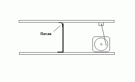

    А скажите-ка, кто какими емкостями (не конденсаторами) пользуется при травлении?
    Я использовал консервную банку - протравилась почти насквозь. Теперь пользую пластмассовую из под селедки. Вроде и широкая и неглубокая. Страшно только, что расплавится (когда хлорное железо сыпешь), да и подогреть нельзя, для ускорения процесса.

    По умолчанию Re: FAQ: Лазерно-утюжная технология изготовления плат
    У меня склеена из пластика, травлю вертикально, с аэрацией аквариумным насосов. Иногда включаю подогрев, тоже аквариумный (стеклянная трубка со спиралью внутри).
    Но без подогрева травится примерно час, как раз обед
    Я травлю в фотокюветах (вроде так оно обзывается). У меня сделаны качели: на станине из 10мм текстолита установлена вертикальная стальная пластина и на ней, через петлю, закреплена такая же текстолитовая пластина как и станина (паралельно станине). Между станиной и верхн. пластиной (на станине) стоит редукторный двигатель 24об/мин (от самописцев), который "эксцентрично" тягой соединён с верхней пластиной. В результате верхняя пластина покачивается 24 раза/мин. (блин, сам не понял чего написал ). Ставлю на эту байду кювету с ~50 градусным раствором, 10 мин. и плата готова.
    ПыСы: Раствор делаю сильно концентрированный (как масло), наливаю мало, что б только слегка покрывал плату. Благодаря покачиванию, он как бы прокатывается по плате. Травиться буквально на глазах.

    Satana99, а рисунок можно?
  10. #249
    Регистрация не подтверждена Аватар для Satana99
    16.05.2005
    285
    Можно.
