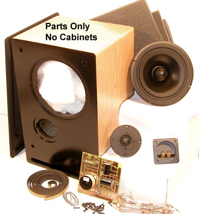

    Я бы поставил НЧ-СЧ снизу, ВЧ "посередине" (на уровне ушей), а порт (щелевой) сверху над ВЧ динамиком, выход вперед-- так связка между излучением динамика и порта будет равномерной, слитной. При этом можно поиграть с "ориентацией" корпусов -- поустанавливать их исходя из Ваших условий -- порт сверху или снизу, или даже повернуть колонки на бок.
    Если корпус делать исходя из вышеупомянутых "золотых" пропорций (0.62 : 1 : 1.62), то ширина передней стенки получится у Вас вполне определенной, поскольку она будет связана с высотой (т.е с габаритами динамиков и порта) и глубиной.
    В качестве примера -- в файлах фото c сайта продавца и чертеж китовой полочной акустики, которую я собирал для своего знакомого около года назад. "Китовый" корпус покупать не стали (доставка была бы дорогая), а изготовили в столярке сами, материал -- фанера 18 мм.

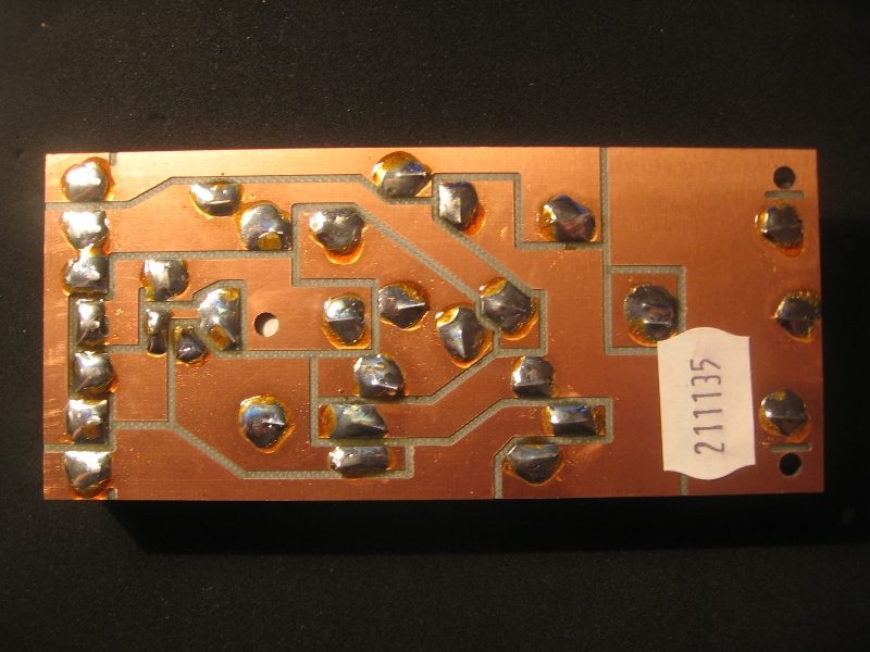

    купил фанеры 15-16 мм. Седня уже поздно, расчерчу чо к чему а завтра в бой
    Вот схема кроссовера
Название:	Схема кросса.JPG
ID:	43561   Нажмите на изображение для увеличения.

    Компоненты кроссовера мягко говоря плохенькие, да и схема как-то через междуполупопие нарисована
    Лампочка звук явно не улучшит и катухи плохо сориентированы
    Аватар для Zaq
    16.01.2005
    665
    По умолчанию Re: Собираю рекомендации.
    А поподробнее!???
    Катухи все воздушные.
    Конденсаторы только два электролиты на 22 и на 33 мкФ
    Схема делалась минут 20, я чуть бошку не сломал. Но вроде правильно.
    Про лампочку, я так понимаю она работает как предохранитель + гасит лишние Дб (читай лампочка илича).
    Я просто боюсь туда лесть потому как ИМХО контора знатная, и если катухи так чстоят возможно они друг на друга что-тонаводят чтобы было как надо. Единственное что яб наверно кондеры поменял. Но из извстных мне вариантов и доступных, делать гирлянду из МБГО по 1.5 Мкф
    У меня они есть, но уж больно страшно мне вспоминать как я набирал 8 и 40 мкФ... А тут 22 и 33...

    Для начала и так сойдет , но вообще схемка кроссовера немного "не того" , потом переделаете. Катушки в кроссовере НИКОГДА не ставятся так, чтобы было некое "взаимовлияние". (Даже если оно вдруг кажется "полезным" )
