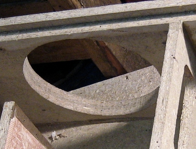

    Аватар для Zaq
    16.01.2005
    665
    По умолчанию Re: Собираю рекомендации.
    я заказал циркулярку по акции выходит 1500р Борт
    Если привезут то будет у меня 210 мм диск на почти два киловата и лазерной указкой
    если не привезут то буду лобзик покупать...
    а дырочка отличная ровная !

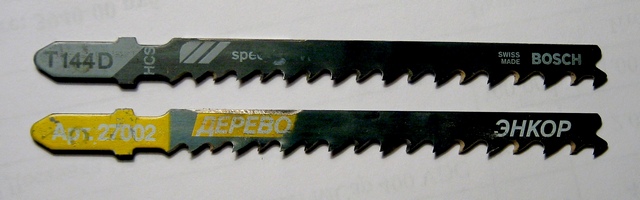

    Зануда Аватар для StarIK
    30.12.2005
    Пензенская обл. г.Заречный
    2,701
    Цитата Сообщение от medved323 Посмотреть сообщение
    пилки какие то китайские но под российским брендом
    "Энкор" наверное? Хвосты жёлтые?
    Да, Олег, эти я тоже пробовал. Вполне нормальные пилки, бошам не уступают, но дешевле.
    Кстати у Энкора есть аналог бошевской T144D - Арт. 27002. Работали они немного дольше, но рез немного грубее и склонность к "уводу" в тупом состоянии чуть больше. Видимо есть проблемы с точностью выполнения развода пилки.
    У меня по ним такой опыт.
    а у меня много лет "фиолент" трудится - тоже без проблем
    Олег, так ты, насколько я помню, направляющей не пользуешься, а в таком случае всё действительно решают правильно подобранные пилки и твёрдость собственной руки. От лобзика требуется только долговременная надёжность.
    Для распиловки и больших отверстий (от 100мм), у меня, на нынешний день, вот такие фавориты-близнецы:
