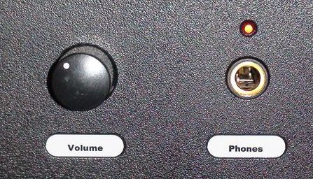

    У меня так получается
    Андрей

    По умолчанию Re: Оформление лицевой панели - кто как наносит надписи?
    не сказал бы, что Pyku_He_oTTyda
    а чего? весьма не хило!

    выфрезеровываю на глубину 0.3 мм панель
    Классно получается. А чем и как фрезеруете ?
    Мне CNC-фрезер помогает
    Нашел ответ...
    А CNC - это какой-то особенный или обычный по дереву ?

    CNC это ЧПУ,
    но можно сделать тоже самое и на обычном фрезерном станке, только фаску на кромке сложнее срезать.
