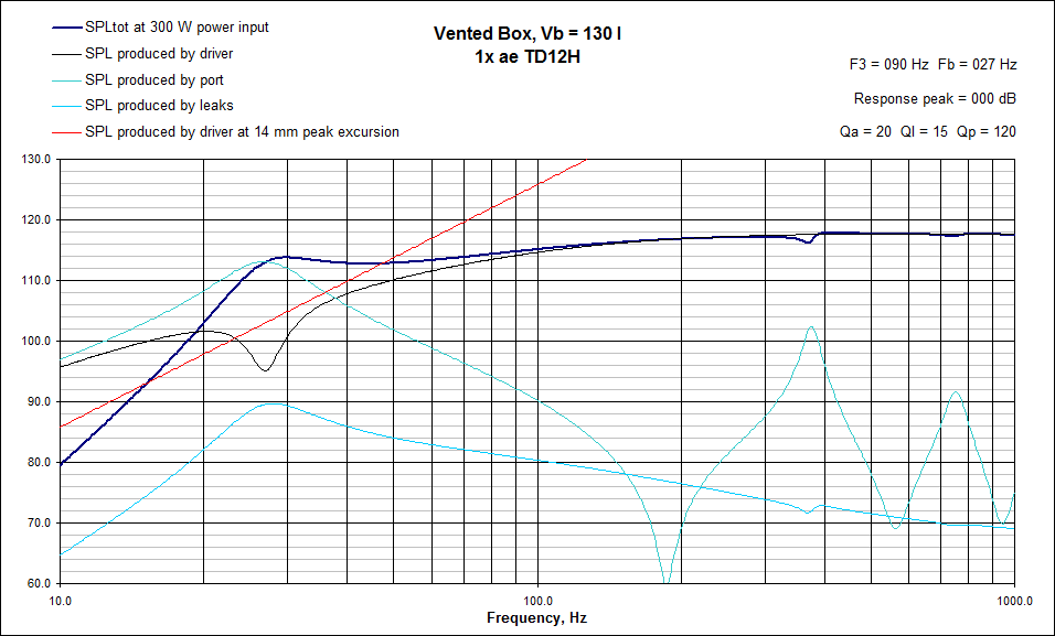

    Если для изучения нет даташитовского АЧХ и импеданса я вообще не рассматривал голову. Где они на АЕ?
    Скрытый текст
    TD12H-8ohm
    Fs: 26.7Hz
    Qms: 3.72
    Vas: 160 L
    Cms: 88.6 g
    Rms: 4 kg/S
    Xmax: 14 mm(peak)
    Xmech: 18 mm(peak)
    Sd: 530 sqcm
    Vd: 1.48L (p-p)
    Qes: .25
    Re: 6.5 ohm
    Le: .3 mH
    Z: 8 ohm
    Bl: 19.7 T/m
    Pe: 500W (cont.)
    Qts: .23
    1WSPL: 92.9 dB
    2.83V: 93.77 dB
    На сайте производительно действительно нет снятой АЧХ и импеданса, есть только цифры и некоторая информация о производстве моторов.
    http://aespeakers.com/designing-for-...bda-001-motor/
    http://aespeakers.com/apollo-upgrade...ortion-option/
    В интернете, есть вот это:

    Это график смоделирован в выше мною упомянутом Unibox407. Это Excel считалка по T/S параметрам. Сами бы уже давно игрались бы.
    По графику - кошмар натягивания "совы на 30 Гц-вый глобус" с жутким резонансом 400 Гц из трубы фазика. Кошмар и ужас, не ДГ, а проектировщик.
