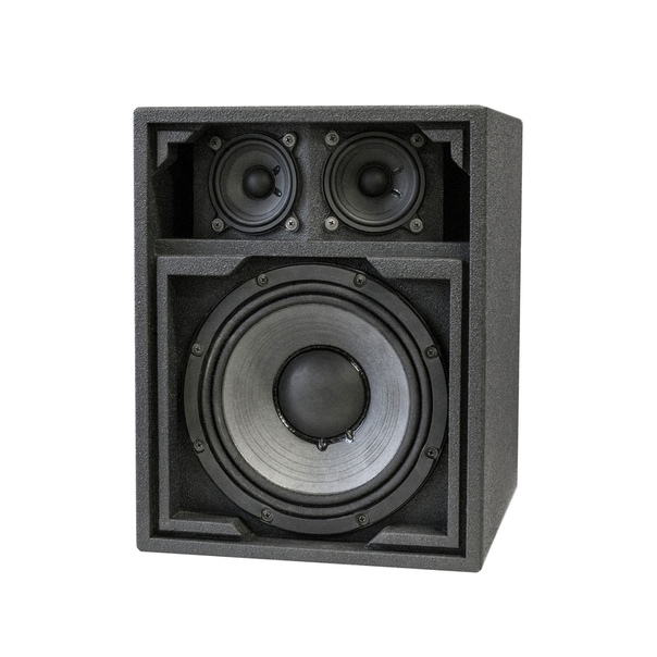

    Файталы и неизвестный 8"

    FR823 "Акустика волновод".
