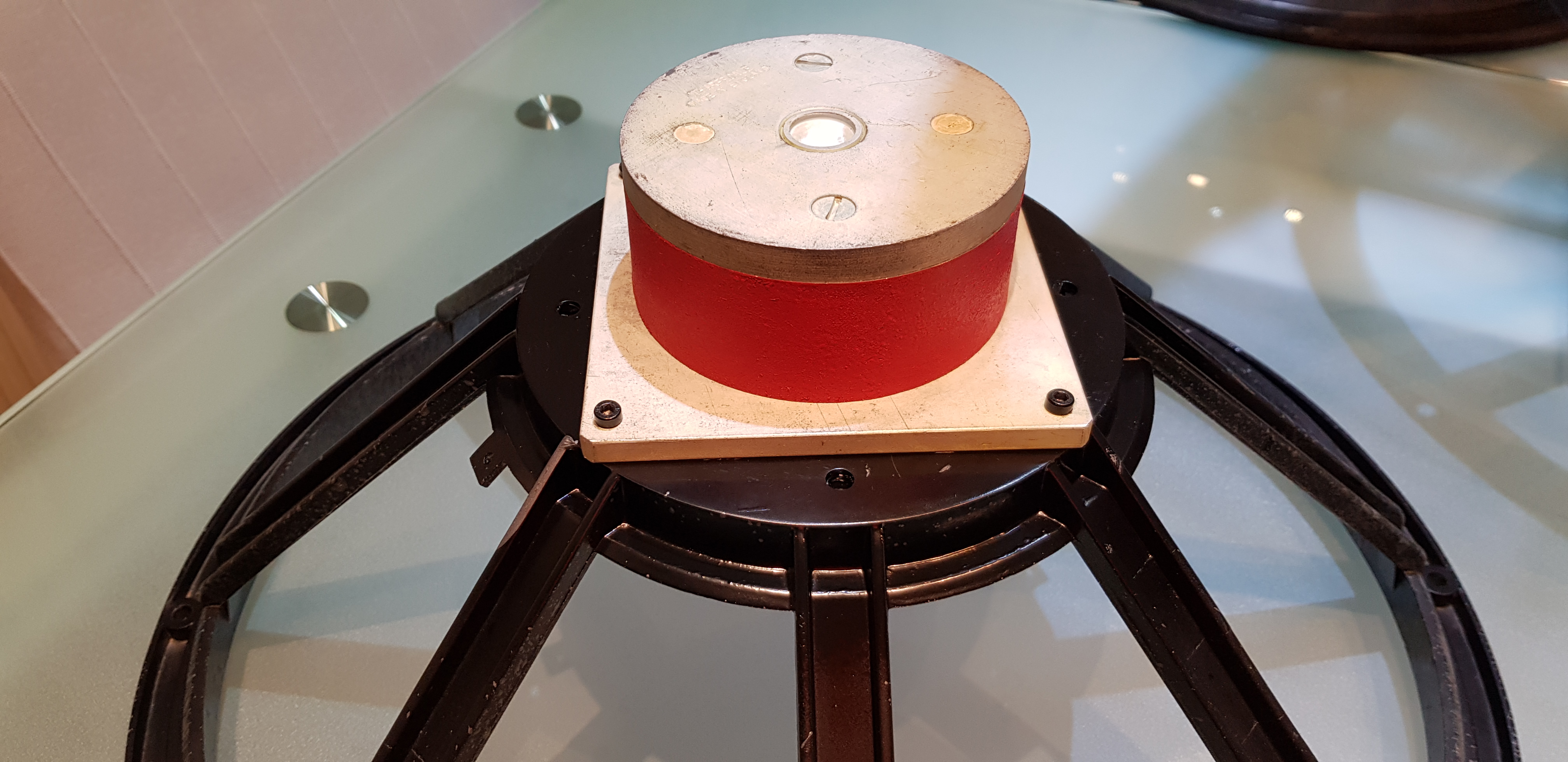

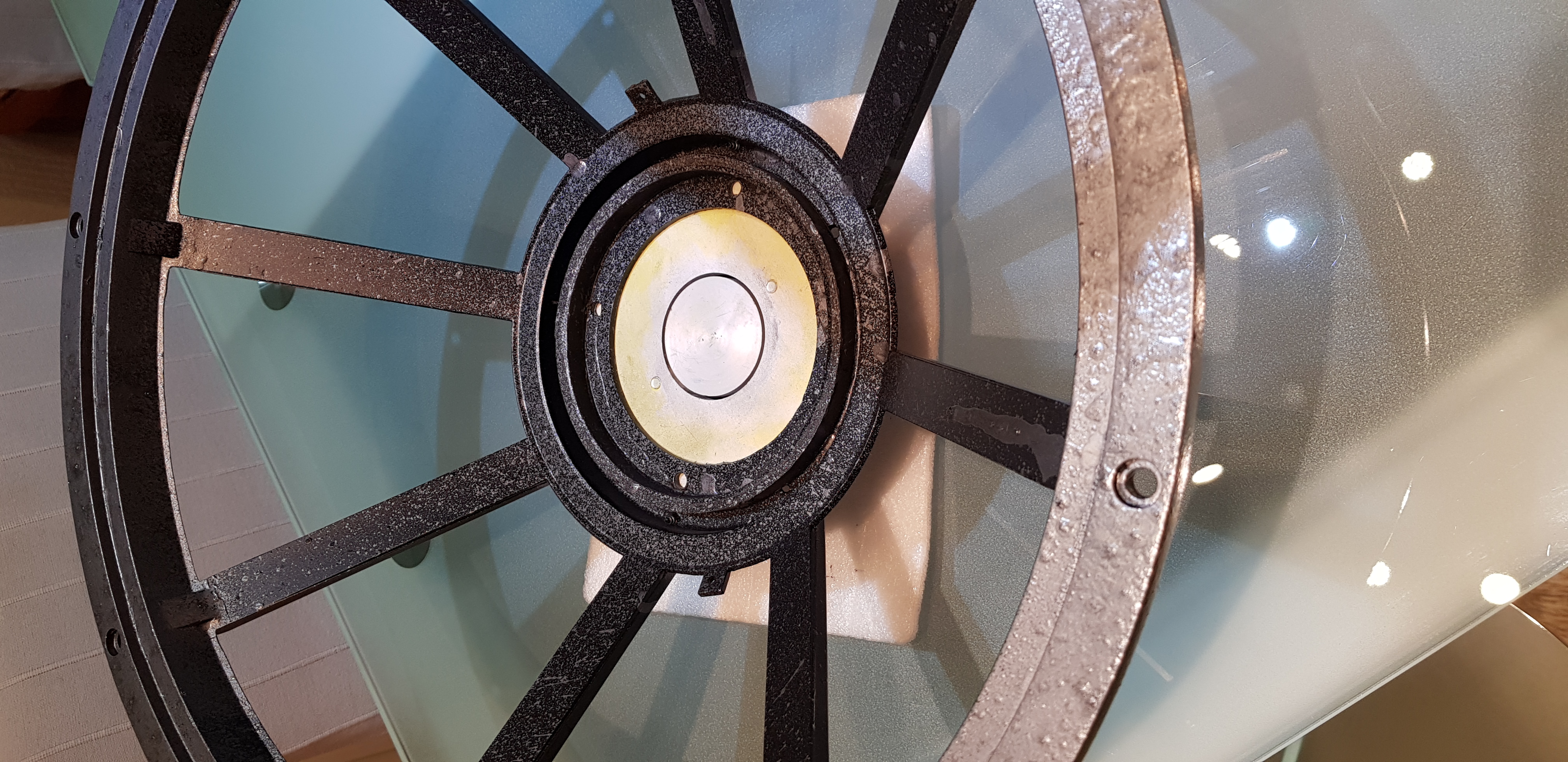

    Всё же слушаем музыку на тихих уровнях, прошка просто не прокачается домашними милливольтами. Но плюс у прошек есть, это калибр. Вот взял я у соседа музыканта сгоревшие 18" басовики, выкинул магнит и под корешок диффузора вырезал катушку. Взял МС и подвижку в сборе от моего любимого басовика Варфдейл 12", отрезал чуть выше проводов диффузор и просто вклеил эту воронку с катушкой и ЦШ в 18" диффузор. МС идеально встал на корзине 18". В итоге, получился огромный мягкий домашний басовик! Пришлось немного размять подвес прошки. Если для ЗЯ, можно на кожу тонкую пересадить. У меня ФИ, родной подвес неплохо работает, может жижу найду для тряпичных подвесов, обработаю потом.

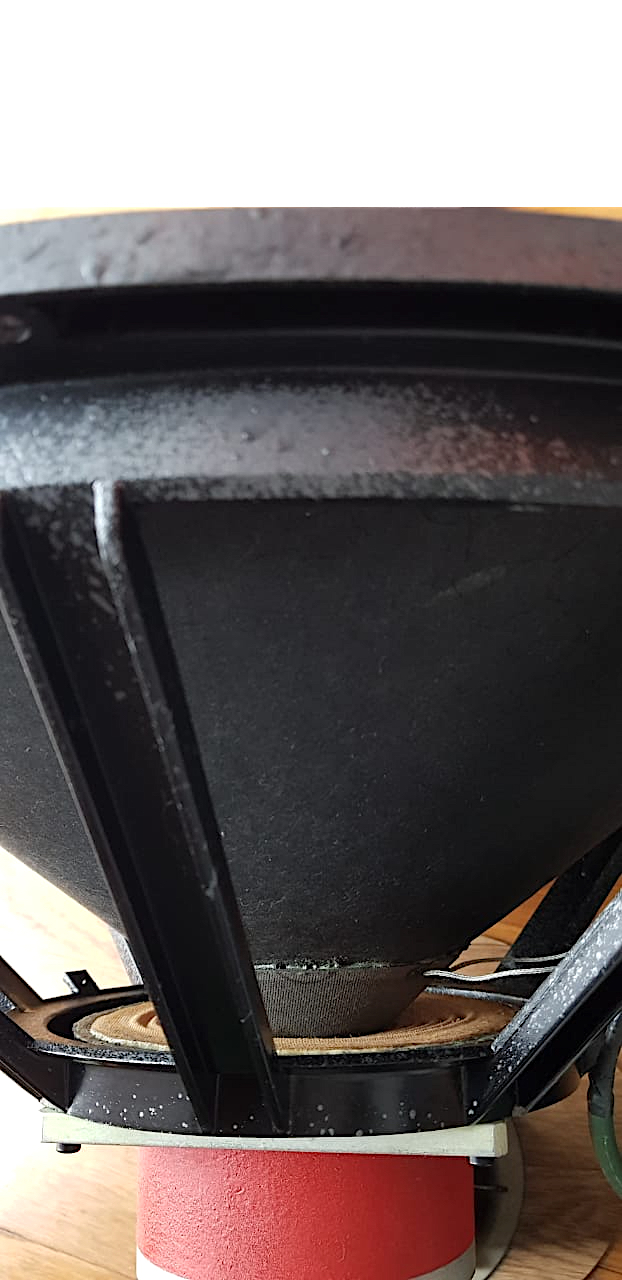

    Он наверно промышленным способом собирал с нуля новый гибрид из новых разных компонентов?
    Мой случай много проще, делается на коленке за пару вечеров. И более предсказуемый, ибо из домашки сделал домашку, просто поменяв диффузор с корзиной ПРОшки. Из 12" сделал 18".
    У 12 на диффузоре у самой катушки был грузик, его пришлось немного облегчить, примерно на разницу масс диффузоров. Остальная регулировка только за счет подвеса.
    В общем, ничего сложного. Играет очень хорошо! Возможно всё удачно сложилось из-за счастливой случайности, донор оказался той же фирмы, что и мой любимый басовик.
    Кстати, диффузоры просто срастил на клей. Полная задумка была, через войлочное переходное кольцо. Был бы неплохой фильтр, очень полезный для басовика.
    Но решил пока ограничиться, и так авантюрный эксперимент получился.
    Это распространенное заблуждение. В реальности нет никаких физических причин "прошке" звучать хуже, чем "домашке" на одинаковом уровне громкости. Просто "прошке" потребуется для этого меньшая мощность, что всегда в плюс.
  9. #1748
    Завсегдатай Аватар для straus
    24.01.2009
    3,259
    По умолчанию Re: Проф дины в домашнюю акустику
    Про динамики как раз имеют большую чувствительность, поэтому всё будет норм. Единственное у прошных динамиков может быть гармоник побольше.
    И основная проблема - прошные динамики делаются с упором на чувствительность, соответственно при той же резонансной частоте у них будет большой эквивалентный объём.
