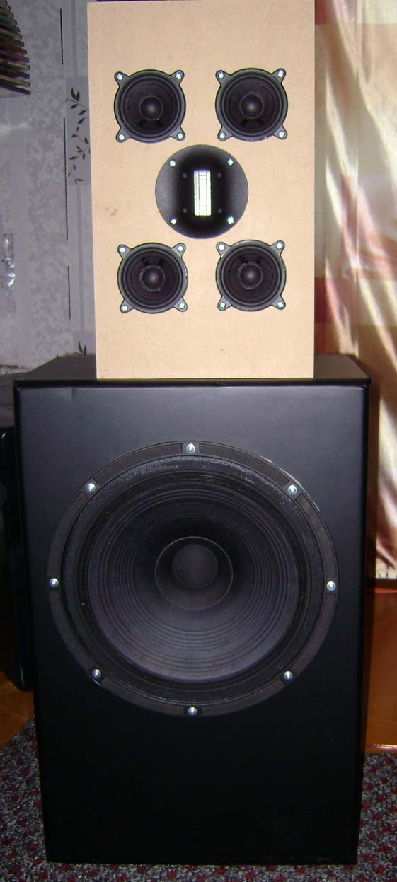

    Давно хотел и решился вот на такую конструкцию на Фа Итал Про 3F25 в щите. На ВЧ RT850 Малиновского.
    Сшито СЧ ВЧ на 3 кГц пассивом, внизу и ещё ниже актив сшит на 800 и 80 Гц.
    Пока по звуку очень нравится

    Интересно как "сшито" ....Или Вы смогли заставить "замолчать" бумажный рупорок внизу в активе который до 16кгц...

    сергей дроздов, СЧ ВЧ сшито на 3 кГц, а внизу на 800. Поправил в сообщении дабы не плодить сущности

    (как то давно делал ребятишкам сабик в машину на таком -так пришлось рупорок с "корнем вырывать" ну и рез. снижать с 46гц чуть ниже...)

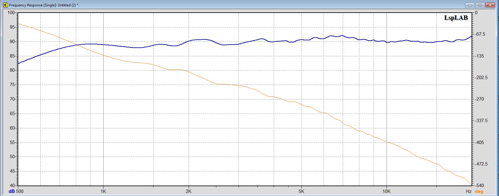

    А чего там за ачх на сч\вч в реале?

    В натуре окно 3 мс 1 метр.

    а как\почему выбрал именно 800?

    3" и щит узкий пусть уж работает без напряга.

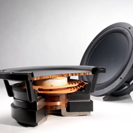

    Есть ли у кого какая-нибудь информация по этим динам?
    PMC 10" flat carbon fibre & Nomex™ piston driver

    Добротная сабовая головка.

    Непонятно, что дает знание параметров этой головки, она от этого не материализуется. Если она образовалась сама по себе, непонятен вопрос. Если вы решили собрать что-то по образу и подобию этих мониторов из чего-то другого, вопросы возникают совершенно другие. Например, почему здесь при заявленной полосе от 25гц изображен эскиз внутренностей, настроенных самое низкое на 45 герц плюс нескладушки с SPL. Не, рассчитать примерные TSP басовика либо по эскизу, либо по экстерьеру ящика, сверившись (непонятно, зачем) с параметрами саба на аналогичной голове, не проблема. Найти подходящий дин тоже не вопрос, их есть. Вот найти купольник, успешно играющий с разделом 400гц, да еще в пассивном варианте монитора - другое дело.

    По существу отвечено. Или звонок другу в PMC. Такие динамики с пихты не падают, они изготавливаются специально для конкретной реализации. Параметры у них не свыше даны, а в точности соответствуют концепции системы. Раз речь не идет о клонировании устройства, знание точных параметров не имеет никакого смысла. Какими они должны быть на предмет возможной замены или конструирования похожих колонок, легко вычисляется. Если не конструкторъ, не ремонтнегъ, остается коллекционеръ. Потому и спрашиваю - зачем?
