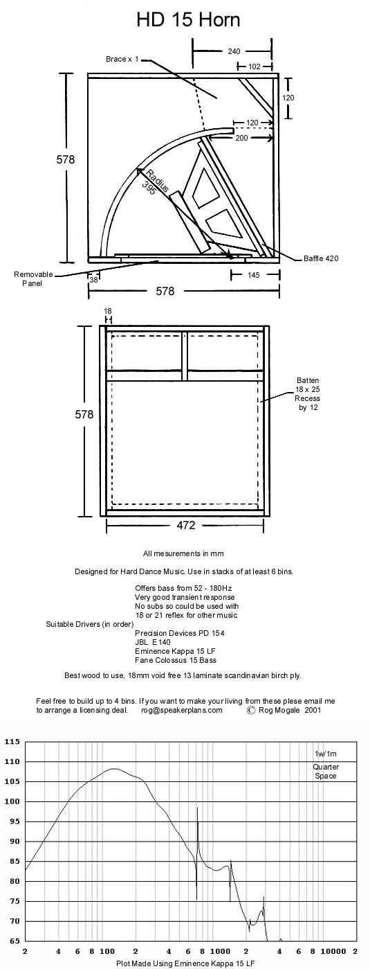

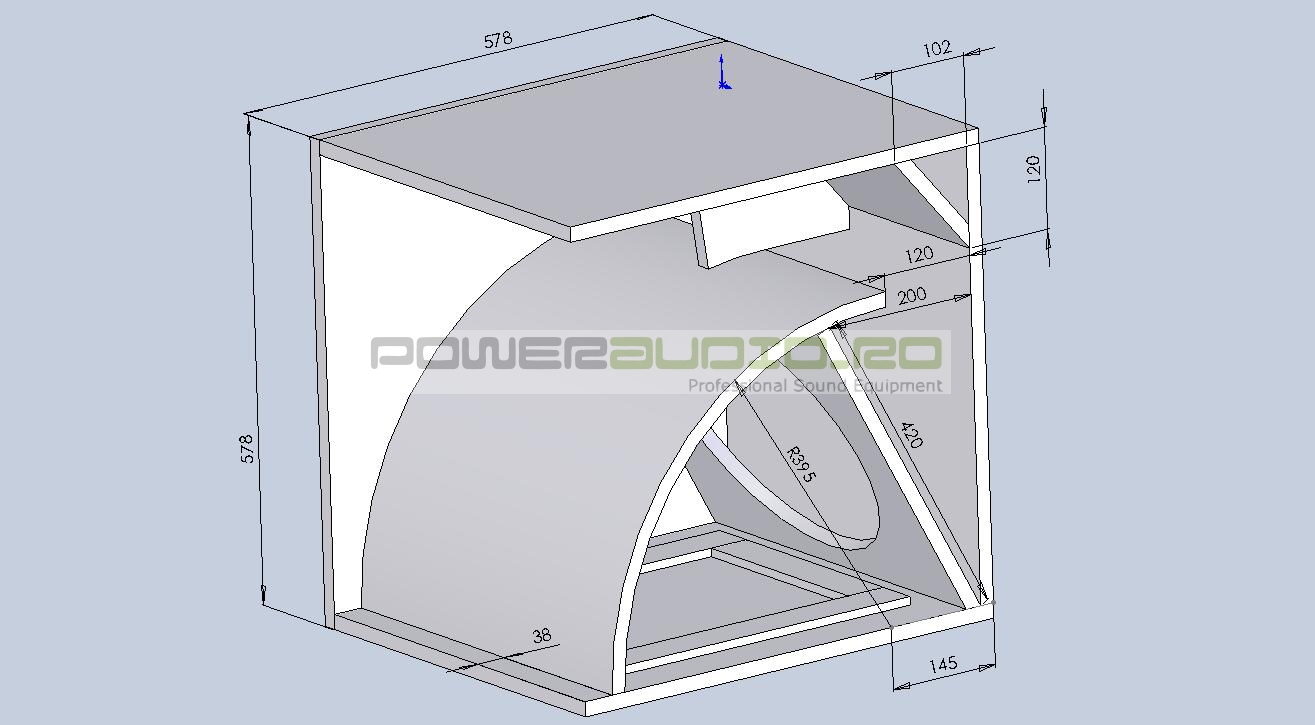

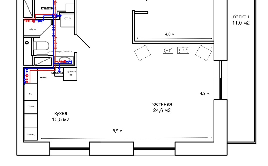

    Друзья!
    Я подобрал по даташитам три излучателя. Возможно ли оценить - насколько корректно по их АЧ и нет ли иных "более лучших" альтернатив?
    ВЧ Sica CD83.26/380TW (8 Ohm) + Рупор Sica Tromba 290x160 mm
    СЧ Sica 8E11.5CS 8 Ом
    НЧ Sica 15S2.5CS 8 Ом
    Использовать планируется с самодельным ламповым усилителем, который еще в задумке и будет уточнен, когда твердо определимся с АС
    Логика была следующая:
    Ключевой момент- НЧ.
    Я слышал в деле http://www.speakerplans.com/index.php?id=hd15horn
    Подбором по характеристикам, сопоставляя с характеристиками рекомендуемых динов, подобралась именно Sica 15S2.5CS
    СЧ и ВЧ подбирались по наитию. Учитывая горн ВЧ и закрытую конструкцию - акустическое оформление их совершенно не принципиально.
    Насколько профголовы Sica подойдут для просторного, но все ж таки помещения?

    Цитата Сообщение от lobanov Посмотреть сообщение
    Друзья! ...
    А почему выбор НЧ звена пал именно на кабинет HD-15, это же мид басовый, а не сабвуферный кабинет, низкого баса от него не получить, за то панча будет предостаточно!
  9. #1608
    Новичок Аватар для lobanov
    26.12.2010
    5
    По умолчанию Re: Проф дины в домашнюю акустику
    Ой. Мне именно бас нужен. Плотный и обволакивающи.
    А видел аналогичную конструкцию в хрущевской малогабаритке. Только там явно не 15", а все 18" были.
    Будучи полным "лохом и ламером" в этой стезе, естественно ищу какие-то готовые проекты. С чертежами, чтобы знакомые дельно МДФ распилили. И с конкретными Динами, чтобы батя усь под них подобрав, спаял. ну и дины худо-бедно в Москве должны быть доступны - физически (или с минимальным ожиданием) и экономически.
    У меня немного другая ситуация, достались мне 15" мид басовые головы, пришлось их мерить и пилить кабинеты с нуля сначала ТЛ а после ФИ, с чуть заниженной настройкой, правда для ПРО озвучки их использовать не совсем вариант, т.к. Xмакс получается чуть больше чем нужно, но зато от пары 15" в комнате 6х4м НЧ предостаточно и главное, есть не гудящий но с отличным панчем бас и под камень и под лампу. Если не слушать "репчину" и "трап", а джаз и метал, то все отлично. Про головы Sica, к сожалению не советчик, не слушал.
    Я к чему это все, к тому выбирая мид басовые HD-15, не рассчитывайте о них получить глубинный сабвуферный бас.
    Проконсультируйтесь с форумчанином subsonic он спец в использовании ПРО ГГ, как дома так и для ПРО озвучки.
    "Плотный и обволакивающий" бас это не 15" калибр ,и точно не "HD", как оформление.
    Вы не с того начинаете проектировать систему.
    Если построить то что Вы задумали (в том виде ,который представлен в первом посте) Вас ждёт разочарование...

    Прошу совета.
    1. Есть папа с паяльником.
    2. Есть цех, работающий с МДФ.
    3. Есть желание слушать винил через лампу.
    4. Есть площадь, где развернуться (сравнительно).
    Спасибо
    Прошу совета.
    Спасибо
    Всё красиво!
    "Теплый ламповый" звук для ВЧ и СЧ вполне прокатит.
    Ниже уже другие задачи и способы их решения.
    материал - говнопласт.
    lobanov, HD-15 мне кажется как раз в тему. только надо еще активный сабвуфер ему в пару и все.
