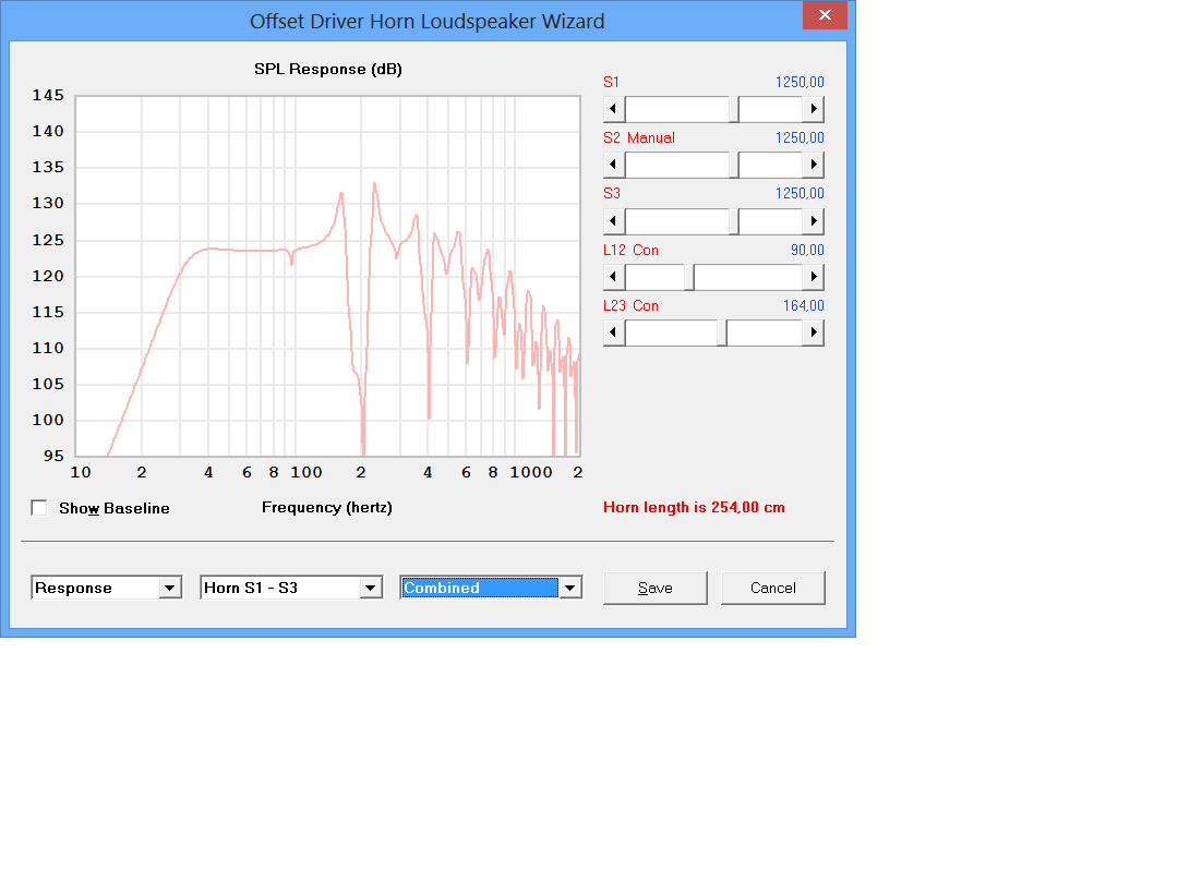

    M1862 если не смущает что по соотношению к м1805 при настройке на 32 гЦ попросит где то на 70 литров больше, у м1862 подвижка легче на порядок но бл меньше, хотя не уверен что масса подвижки так важна для саба до 60-80 гЦ
    Вложение 223179
    А с 1861 всё сильно проще? Сэкономить не получится?
    Я больше 200 литров не хочу....
    С настройкой в районе 30 не получится меньше, 1805 по расчётной 250-260 л, по факту наружка где то 330-350
    1862 на соточку почти больше
    200 л это 18 с настройкой на 50 чвр, либо по Сабсонику бп4 с коррекцией, чудес не бывает
    Блин.... 350литров в 12кв.м это просто нереально... даже за место тумбочки...
    У меня стояли 2х200л ОЯ, но это было всего общего объёма, без мидбасов, просто НЧ. А так в сумме 450литров с копейками в 12кв.м
    А вот такая голова - http://ivk-audio.ru/products/9691706 калибр конечно не тот, но меньше, чем в 200л вложиться можно?
    Ещё на сайте есть 18", но и там VAS тоже большой.

    А какой внешний размер сабика на 18"?
    Если в районе 30 ти настройка как у меня на м1805 то по памяти где то 50x75x80
    ---------- Сообщение добавлено 14:32 ---------- Предыдущее сообщение было 14:30 ----------
    а вот в играх явная не хватка шевеления волос
    На 1270 тоже не по детские шевеления будут, 18 несколько другой объём даёт
  19. #1538
    Завсегдатай Аватар для ВЕТЕР
    09.05.2010
    1,838
    По умолчанию Re: Проф дины в домашнюю акустику
    Ну если ЭТО использовать как саботумбочку... терпимо наверно. Видел тапок, от пола до потолка, форма что то типо тетраэдра или нечто... многоугольное в углу короче - вообще незаметная вещь.
    А, нашёл - http://inlowsound.weebly.com/diy-tapped-horn-sub.html
    Ну, почти не заметная)
    В ЗЯ нет. Дождусь усилков, потом попробую запилить лабиринт.
