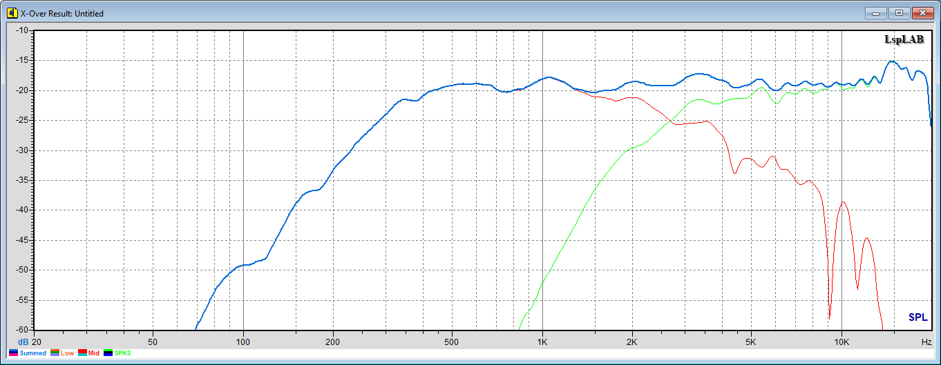

    6" лопушаре ровная осевая до 6-9 кил нужна маркетологам, чтобы их продукт лучше продавался (с красивым графиком, отражающим незначительную часть общей картины). А так - 1,5..2 кГц раздел берем, разумно достаточный, и то, что на 4 кГц у дина загогулина, нас уже не волнует. Вот ноэма и ниче с этой загогулиной не делает.
    Ну незнаю, такой СЧ надо стараться тянуть повыше, чтоб пищик мельче поставить чтоб лучше было с суперверхом.
    У меня 5" Cica была, я её резал ближе к 3кГц (см. вложение) - иначе нафиг он нужен в ПРО такой мелкий средник ? Играть от 500 до 1500 гц полторы октавы ?
    При таком разделе до 1,5кгц неплохо 8...10" мидбасы дотягивают.

    5-6 дюймов - это вообще мидбасовый диаметр, в домашке в зависимости от ситуации на 6" можно без зазрения совести получить 45 Гц по -3 дБ. А 1500 Гц раздел - это уменьшение требований к Le и возможность применить более длинноходный дин.
