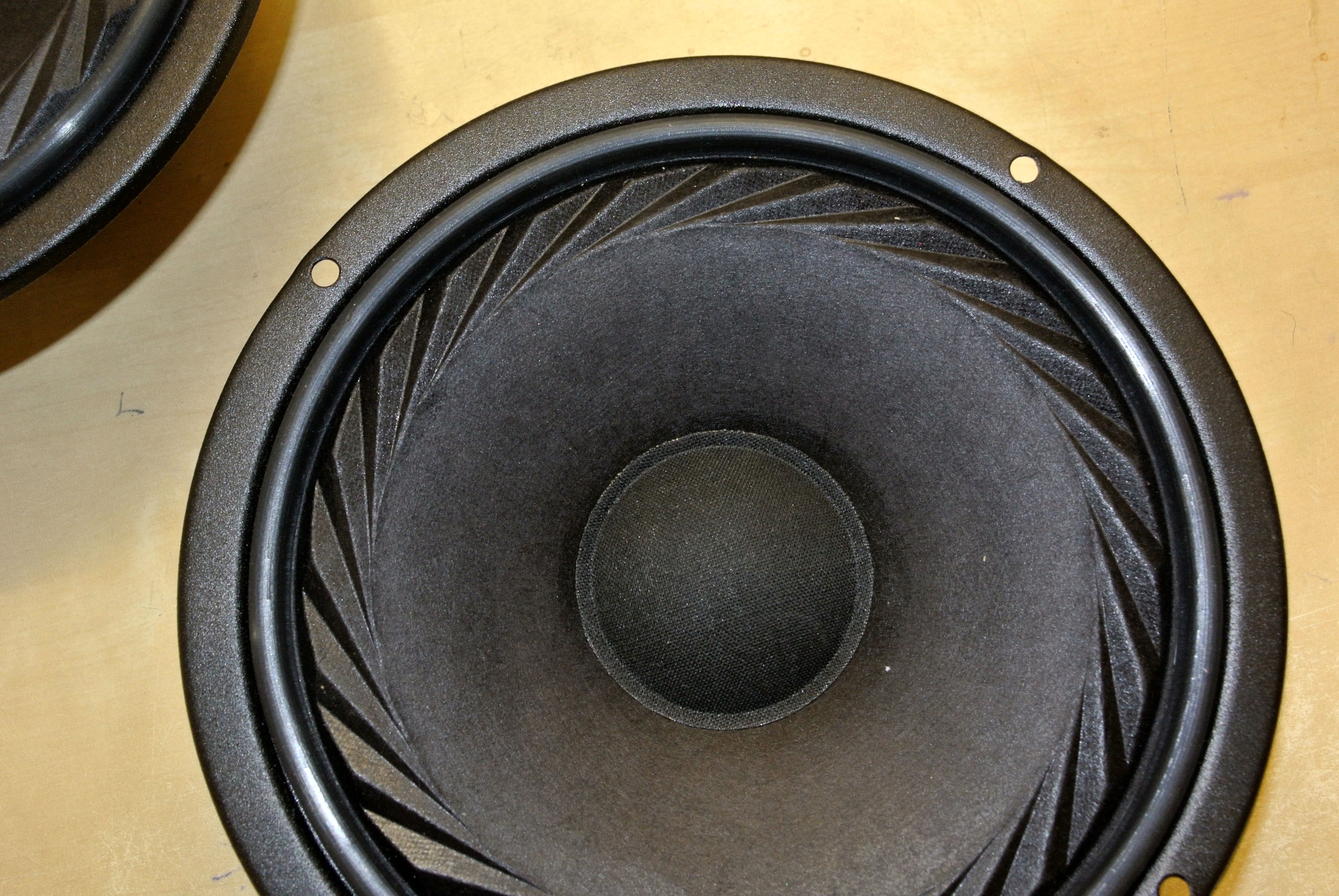

  5. #2004
    Частый гость Аватар для iu-west
    18.09.2020
    107
    По умолчанию Re: Проф дины в домашнюю акустику
    shap2770, очень интересный вариант, я как-то и не подумал на ноэме глянуть средники.
    Не пойму, что у него два подвеса, сначала резиновый, а потом тангенциальный бумажный? На фото не разобрать.
    ---------- Сообщение добавлено 09.10.2020 в 00:54 ---------- Предыдущее сообщение было 08.10.2020 в 23:23 ----------
    Сейчас посмотрел, что эти динамики ноэма делает для одного из производителей ас. Есть еще несколько модификаций этой 50ГДС67-8.
    В частности 160NM67-8 https://www.mg-russia.com/index.php/160nm67-8-new
    103 дБ/1Вт/1м, 2,5 гр, добротность 0,73.
  6. #2005
    Earendel Speakers Аватар для KoenCCXR
    15.10.2010
    28
    1,748
    Резинка это просто уплотнитель, подвес бумажный тангенциальный, кстати очень хорошее решение для подвеса.

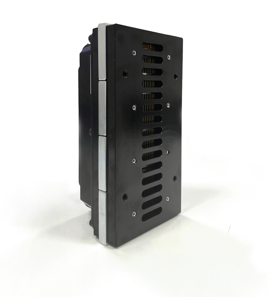

  8. #2007
    18.09.2020
    107
    18sound сделали свой хейл AMT200P AMT200P_16Ω.pdf
    Цена 580 евро
  9. #2008
    16,968
    Цена 580 евро
    Судя по заглаженным графикам - кривоват он. Но в проф звук пойдёт, там эквализация дело привычное. Диапазон сверху совсем не радует.
    ---------- Сообщение добавлено 13:29 ---------- Предыдущее сообщение было 13:28 ----------
    Скорее всего он для линейных массивов, нужны ещё волноводы для них.
  10. #2009
    аудиобалбес Аватар для Flaesh
    14.02.2006
    Eburg
    7,637
    Че-то пока никто обещанного вэйвгайда не видел. В датащите вовсе "Driver mounted on Eighteen Sound XR1464C horn"

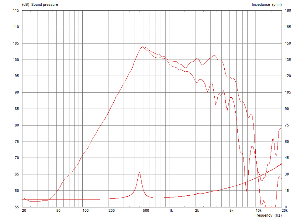

  16. #2015
    16,968
    тоже к ним присматриваюсь
    После 3кгц резкий провал. Похоже что дерьмовый он как средник.
    Надо чтоб спад был монотонным хотя бы до 6...9кГц.
    При данном раскладе его выше 1.5кгц я бы побоялся пускать.
  17. #2016
