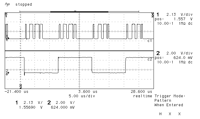

    Заело любопытство и, несмотря на поздний час, ткнул осциллографом на выход DIR9001. В первом случае сигнал 1кГц/0db подавался с компа ( 44/16 ), во втором случае с DVD-проигрывателя, который играл AudioCD с тестовым треком 1кГц/0db, созданным в Adobe Audition. Формат выходных данных приемника IIS 24bit.
    Как видно, данные занимают примерно половину периода LRCLK (который равен 32 BCLK), т.е. 16 бит. Остальные биты забиваются нулями.
