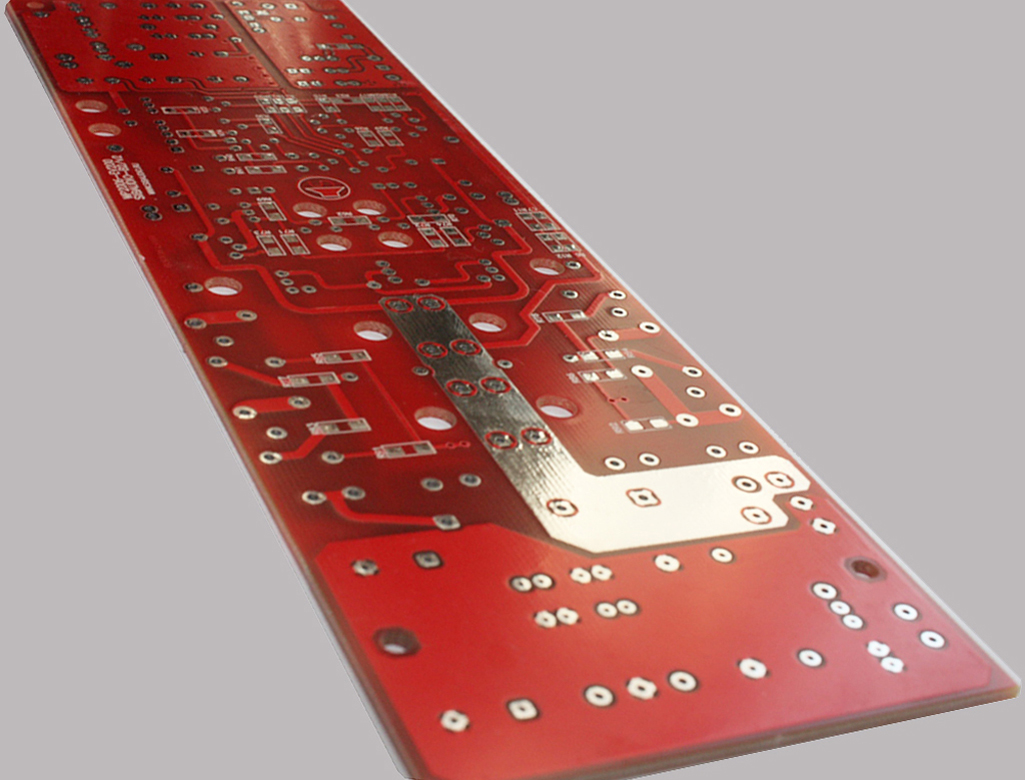

    тут накидал статейку.
    дабы не писать в длиннющую ветку по упрощенному, создам новую темку.
    наконец-то, после длительного перерыва я вновь взялся за паяльник
    представляю на суд предварительную конструкцию усилителя.
    что хотелось:
    - в основе схема ВП 2006, выкинута защита выходников (за 4 года ни разу не пригодилась ...)
    - констуктивно плата в параллель радиатору, силовые транзисторы с нижней стороны платы ногами в плату
    - разводка двусторонняя, все резисторы до 0.25Вт - смд 1206
    - вход АД825, далее по схеме - КТ502-503 итд.
    - на выходе тройка 2SC4793(2SA1837)-MJE15032(33)-MJL21194(93)
    - на макете пока установлена одна пара выходников (плата на 2 пары)
    - питание макета +-35В (транс от веги 122)
    - питание входной части и выходной - отдельно, возможно на УН более высокое напряжение
    - детали безо всякого подбора, что было первое попавшееся - ибо задача просто отладить схему, для последующей полноценной сборки
    что получилось:
    - схема и фотки прилагаются
    - плата 9х20см, заводская (пока без маски и маркировки)
    - на плате установлено не все, что предусмотрено схемой
    - места под мелкие кондеры предусмотрено под wima, установлено - первая попавшаяся керамика
    - питание слабенькое (4700мк в плечо в БП + 1000на плате на УН и 4700 на УТ), даже пленку не поставил пока по 0.1мк шунты ... но это поправлю
    - по включении заработал сразу же, из всех настроек - установка тока покоя
    - осциллограммы прямоугольника 1кГц прилагаются, на сигнале 20мВ на входе, и 1В соответственно.
    - т.к. не подбирал транзисторы УН - имеется небольшая (100мВ) постоянка на выходе, с прогревом уменьшается
    - ток покоя 160мА, с прогревом чуть поднимается - до 190-200мА
    - в целях повышения надежности не стал ставить переменник для регулировки тока покоя на плату - в связи с чем есть некоторые неудобства настройки - приходится подбирать резисторы, с изначальных 2к в итоге остановился на 880Ом (510+270+100), но лушче потратить полчаса - и забыть.
    замечания и доработки на будущее:
    - первое с чем столкнулся - накосячил с диаметром отверстий, ибо не учел металлизацию и под выходные транзисторы и стабилитроны пришлось рассверливать (некритично)
    - второе - по невнимательности спутал местами 4793 и 1837 на плате, в итоге полдня искал ошибку не понимая почему при включении выхода - ток потребления 1.5А ... но включение трансформатора через лампочку - не спалено ни одной детальки, после правильного впаивания - все заработало сразу же, надо быть внимательнее ...
    - т.к. на выходные уезжал к родителям - из подходящего источника сигнала оказался только калибратор на осцилле , ибо рабочий ноут оказался с подставой - нет аудиовыхода, только встроенные динамики ... потому о звуке сказать пока не моу т.к. только вернулся домой, и еще не успел подключить и послушать - отпишусь позже.
    после окончательной отладки и проверки будет следующее:
    - плата с установкой до 3х пар транзисторов на выходе.
    - несколько измененная топология, ибо свободного места еще много - можно ужать в размерах
    - некоторые резисторы тоже перейдут в разряд смд 1206
    - на плате на УТ будет по 2 конденсатора в плечо (18мм диаметр, 7.5мм между ног) - например panasonic FC 1800ux50V
    - все посадочные места под мелкие кондеры - под wima
    - для ОУ на входе будет отдельный разъем питания (возможно стабилизатор внешний) - сейчас от питания УН на стабилитронах
    - компоновка сохранится такая же, параллельно радиатору
    - конечно внесу поправки в отверстия с учетом металлизации
    - заводские платы с полным набором (красное покрытие, маркировка)
    - возможно изготовление плат на заказ
    прилагается фото усовершенствованного варианта заводских плат.

    По умолчанию Re: УМЗЧ ВП версии 2006 ...
    "Торможение" скорости в последних третях меандра, ближе к вершинам, указывает на заход транзиков в квазинасыщение и уменьшение отдаваемого ими на перезарядку кондиков коррекции тока.
    А вообще, посмотри лучше, КАК ведёт себя выброс внутри УН. Информативнее непомерно.

    действительно. померил -
    на базах VT8-9 12.5В, на коллектора 11В.
    завтра поменяю резисторы R35-38, надо исправить. и сделаю измерения снова.
    ну вот. последние изменения.
    R36-37 - 10k
    R35 R38 - 4.7k
    напряжение на коллекторах VT8-9 поднялось до 23В.
    вот собственно и осц.
    как всегда - 1кгц, 50мкс, 10В, 3.3Ом
    Все вышеописанное было при питании +-29В.
    Далее надо поднять повыше и сравнить с нормальным БП как будет.
