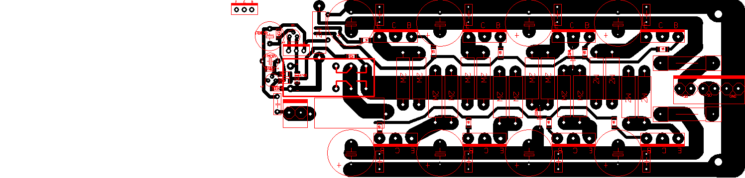

    всем добрый день!Вот решил заняться усилителем ВП2006!начал разводить плату!Хотелось бы критики относительно силовой части!

    плохо.
    земля вокруг всей платы ... так нельзя
    Нельзя потому, что она (земля) длинная? Или потому, что может петля образоваться?
    Потому, что это почти готовая рамочная антенна.
