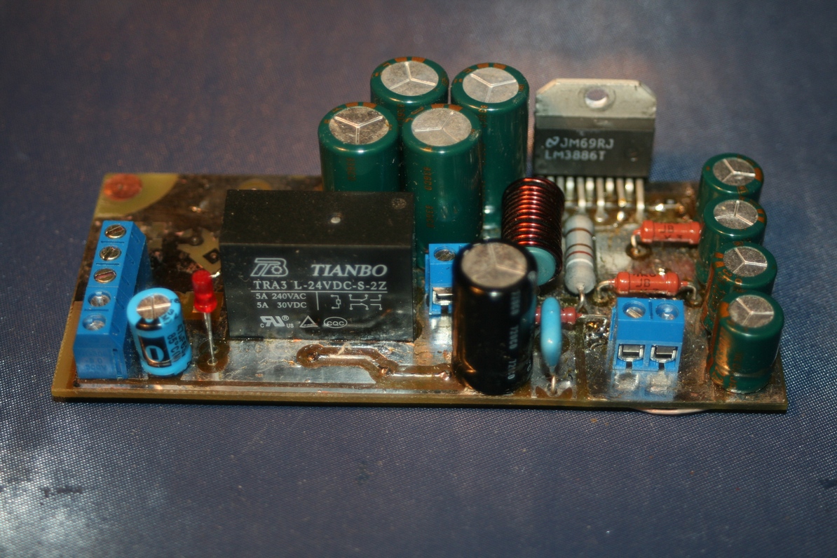

    ИТУН по схеме Николая. С некоторыми непринципиальными изменениями. Детально не мерил, но функционально всё работает без наладки. Ещё раз благодарность автору!
    Спасибо!
    Добавлено через 59 секунд
    Если будет по измерения чего-то не того, первым делом можно попробовать убрать катушку с платы. Кстати разьёмы под болт (синениькие), на выход лучше не ставить, из-за них нелинейность может стать выше, особенно со временем (хотя это относится наверно больше к ИНУНу). А вообщем очень симпатично

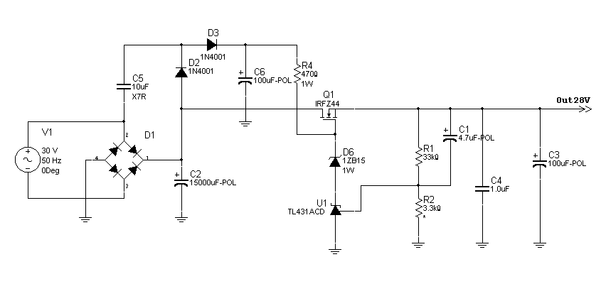

    Вот слегка модернизировал известную схему стаба на полевике, которую китайцы в материнки ставят, добавил вольтодобавку. Грузил меандром 0..5А, осциллографом граблей не обнаружил. На звук еще не пробовал, но, думаю должно быть нормально. Схема работоспособна при разнице вход(нижний пик)-выход всего 0,5В, что снижает требования к трансу и стабильности питающей сети.

    Если будете применять полевик без встроенного стабилитрона затвор-исток, таккй стабилитрон следует поставить снаружи (см.даташит).

    Это только подойдёт если есть отдельные обмотки. А если они есть, проще наверно поставить LM1084 - они стоят $2.

    Прошу прощения за, возможно, глупый вопрос: а чем эта схема хуже/лучше схемы на LM317/337 + транзистор?...
    У нас это дефицит, как и ЛТ. А полевиков как грязи.
    Мгм. А если у меня запас получается минимум 1,5-2В?...

    Пульсации-шумы там меньше милилвольта, мой осцилл с трудом видит, но думаю что у ЛМ317 с этим тоже все нормально, разницы большой не будет. Там все зависит больше от разводки и монтажа, а так же от качества конденсаторов.
