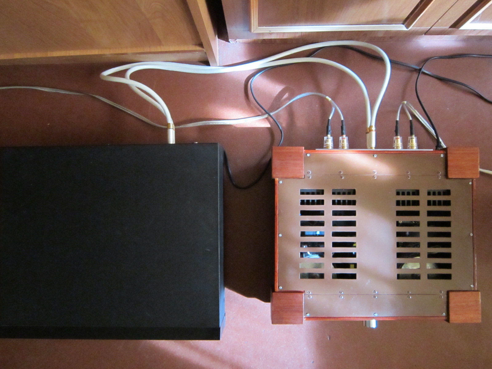

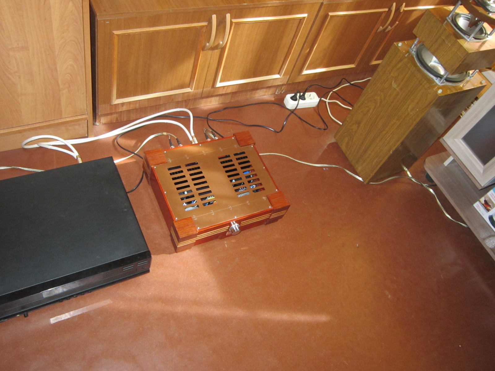

    На фото источник сигнала Harman/Kardon fl8550, с сд плеером MOON cd1 rs звук лучше.

    Цитата Сообщение от Mustafa Посмотреть сообщение
    Мой проиграл, ...
    Я б с радостью поменялся
    Мне кажется что-то в нем не так как нужно сделано. Кстати задняя стенка не из магнитного материала?
    Если из магнитного и нет прорези между отверстиями под клемму, то это грубый ляп. Но даже если все там хорошо, то катушка выходная почему рядом с корпусом? Агеев рекомендовал чтобы катушка была на удалении не менее 20мм от стенок усилителя.
    Далее: входные разьемы очень близко от выхода и катушки индуктивности. Надо около 70мм чтобы между ними было.
    думаю там и на контура нужно посмотреть внимательно.
    Я бы снял снял спектры для начала.
    Потом усилитель разобрал. Расположил все на стенде. Входы, выходы, все чтоб было компактно. Чтобы конструктив не влиял. Отключил регулятор громкости. только пара резисторов хорошего качества, если для прослушивания. Снова все отслушать в разных вариантах питания и фильтров. Снова снять все спектры.
    Этот усилитель хвалил Сергей Агеев. Я смотрел его спектры и в живую и при моделировании. И мне кажется, что этот усилитель не должен так явно проигрывать СЛ Агеева.
  16. #5375
    Конечно же прорези есть
    Где - то так и есть.
    и это где то так, ну может немного меньше, а вообще между разобранным и собранным усилителем разницы в звуке нет, я специально вытащил всё наружу, разложил на фанерке, так и так послушал. Впечатления те же. СЛ вокруг колонок делает какое то чёткое поле звука, тут всё в кучу, формальное стерео звук протухший.
    Трансформатор лучше перенести к передней панели. Так многие делают в своих усилителях. И я бы расположил его строго по центру.
    Это прекрасная идея, но полёт щупа с катушкой над силовыми цепями показал, что выпрямители фонят сильнее, Фон от трансформатора в той кожуре гораздо меньше.
    Помню в усилителе Леонида Зуева был завышен уровень искажений.
    Так я мерял. Не сильно замарачивался, предел измерителя был около -100 дб, при отключении /подключении нагрузки картинка не менялась, искажений видно не было.
