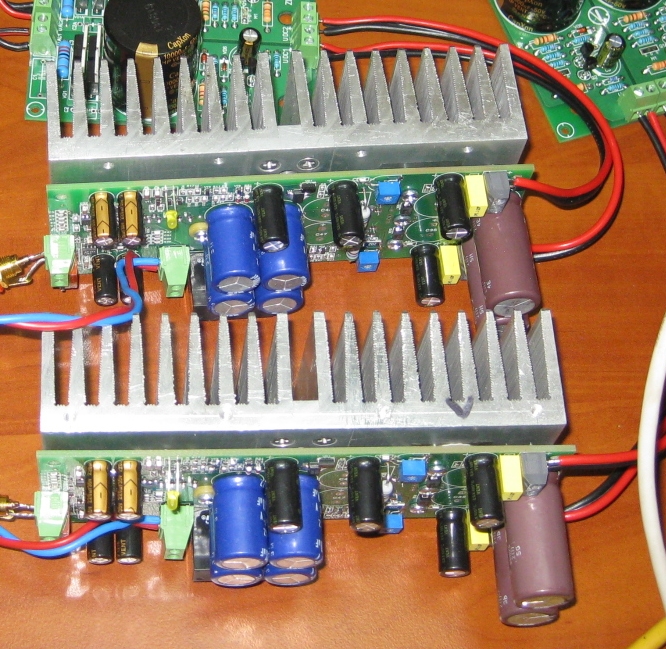

    В общем я думаю эта ветка будет для вопросов по конструкции и наладке данного усилителя (cтатья тут, схема тут).
    Размер плат 57x190mm. Плата 4-х слойная, в целях уменьшения индуктивности цепей питания питания ВК и соответсвенно конструктивных искажений.
    Замечания по сборке:
    1. Резисторы R44, R45 необходимо устанавливать над платой, на расстоянии около 5...10мм, т.е. корпуса резисторов не должны касаться платы, и ближайших элементов тоже.
    2. R71 не запаивается.
    3. Блок питания должен быть отдельный на каждый канал, как например смотрите тут.
    4. На схеме нет выходного фильтра - я использовал 18 витков на 8 мм оправе провод 1.5 мм и параллельно 10 ом резистор, они были размещены прямо на выходных клемах. Также параллельно выходным клемам желательно поставить последовательную цепочку из плёночного 0.1μF и 2Вт 10 Ohm резистора.
    Ошибки:
    1. В BOM-е: R4, C4 и R6 - не устанавливаются - их нет на схеме и плате; Q1, Q2, Q3 - MMBTA06; Q4, Q5, Q6 - MMBTA56.
    2. В статье: подбирать по минимуму напряжения на выходе U2 нужно R23 (80k6), а не R22 как указано в статье.

    По умолчанию Re: Усилитель мощности ZD-50

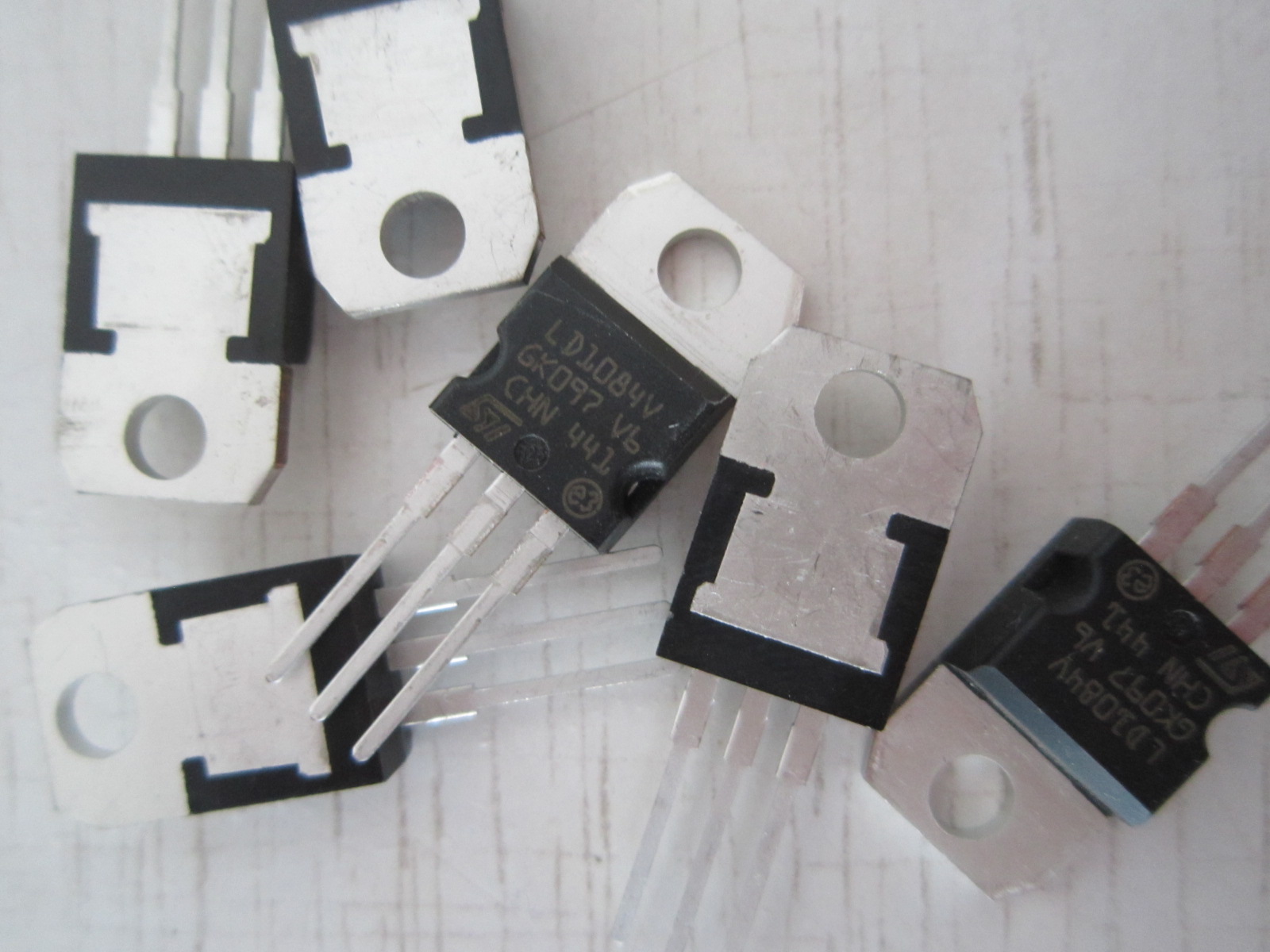

    На выходе - lt1363 (выв.6) выставил R17 5мВ. На выходе стабилизаторов ld1084 по +/- 28,2В, так наверно и оставлю. Для дома 8 Ом-х АС думаю достаточно будет, 50...60Вт включать не всегда придётся, иначе соседи не одобрят меня после такой музыки. Сами микросхемы ld1084 нормальные - хоть и стоят по 56р. На торы намотал вторичные обмотки по 21В для схемы защиты. Нажмите на изображение для увеличения.

    В БП стабилизаторов для ld1084 номинал R36, R38 пришлось уменьшить до 1,7...1,8к потому что не регулировалось напряжение на их выходе. Их номинал пришлось составлять из трёх СМД 1206 паралельно спаянных 7,5к+7,5к+3,3к.

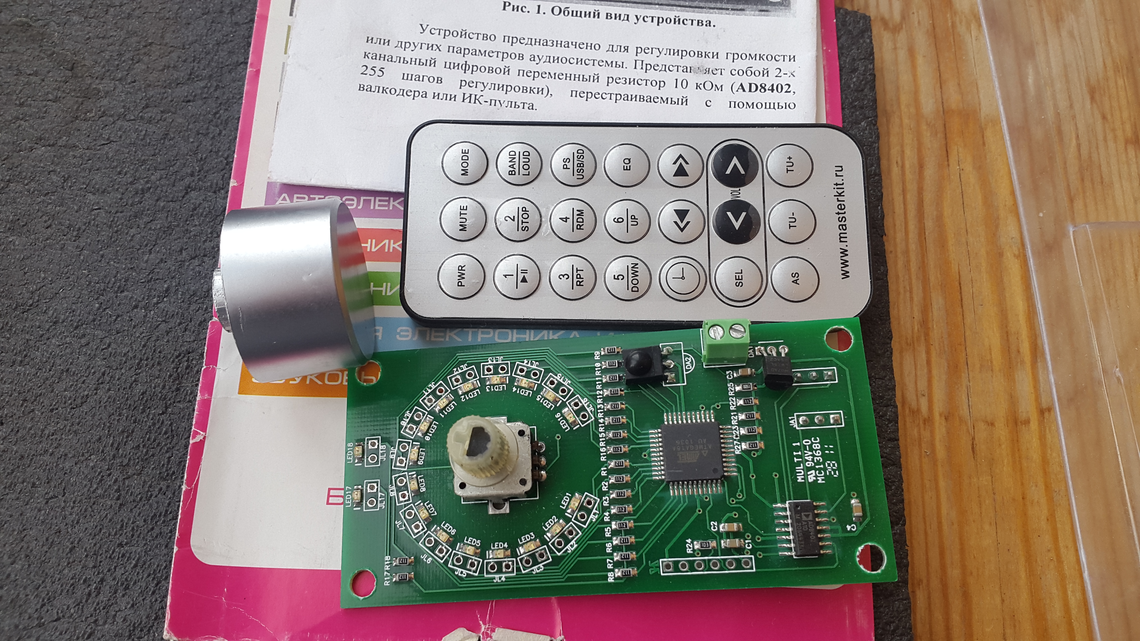

    Хочу спросить совета, подскажите можно ли на входе ZD-50 применить цифровой регулятор громкости МР1231 - Кит с пультом.
    Конечно можно, но на сколько хорошо это будет ответите только вы попробовав. Люди на всяких DAC8043 и LTС1590 делают, стремящиеся к уровню которому и ZD-50 соответствует. Тут все по проще, но кому-то и где-то вполне возможно будет вполне достаточно.

    Не знаю, что лучше будет для этого усилителя, чем проще тем конечно лучше и без потери качества звука. Может быть будет рег громкости Никитина от antekom, пока не определился.
    Это будет прямо
    Главное правильно подключить и желательно в экран. Вся информация по этому вопросу в ветке была.
