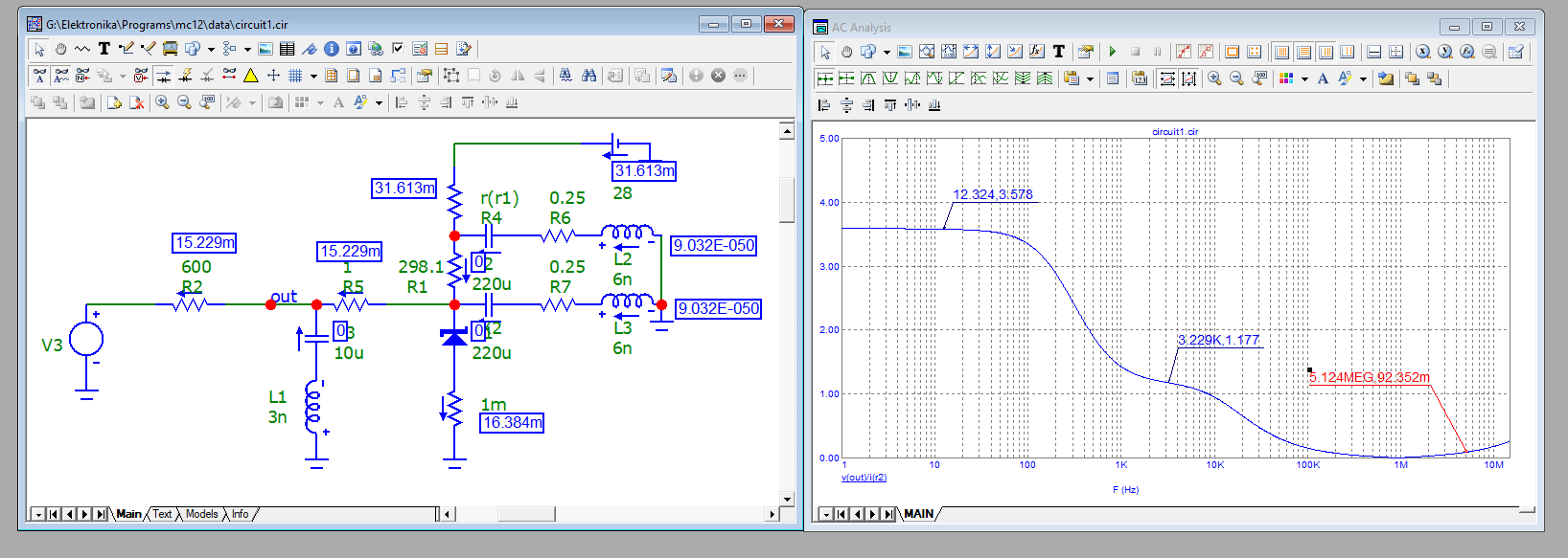

    Цитата Сообщение от Mustafa Посмотреть сообщение
    Почему модель стабилизаторов 12 вольт на стабилитронах в этом усилителе показывает настолько отвратительные результаты по выходному сопротивлению на НЧ?
    Вложение 369205Вложение 369206
    Почему нельзя было поставить 78/9L-12 и RC? это дало бы максимум 1 Ом на НЧ. Я понимаю, что 30 - 400 Ом диф сопротивления стабилитрона в зависимости от его типа легко использовать как RC фильтр, но ведь шум тот в питании никто не услышит, а отсутствие контроля на НЧ ох как хорошо слышно. Вы предлагаете использовать FLZ 12 с динамическим сопротивлением 300 Ом, но это ж совсем капец! BZX55 при токе 15мА даёт меньше 10 Ом, а BZX84 в SOT23 2...5 что еще лучше.
    В жизни, при токе в 15ма динамический импеданс FLZ12V меньше 3ом. В даташите на него тоже как то больше 3 ом не получается:
    Я реально непонимаю в чём фокус. Если бы всё было так просто поставили бы стабы, но тут решили усложнённые ППС. Вижу что боролись с ВЧ шумами по шинам питания. Но 20 Ом на НЧ... Честно - этот усилитель на них лажает. В прямом смысле делает букву "У" и затягивает в тех местах где некоторые другие усилители держали всё прозрачно и под чётким контролем. этот момент не имеет ничего общего с СЧ и ВЧ диапазоном и до ограничения было очень далеко. Не зря я засомневался в этой цепи. Хотелось бы понять почему так сделали.
    Это что то новое! Измерение импеданса цепей питания ушами Хотя по-моему тут это уже было...

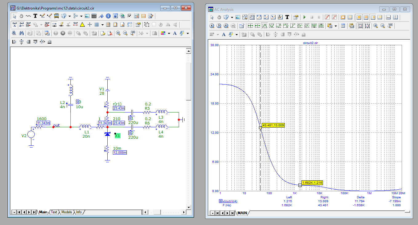

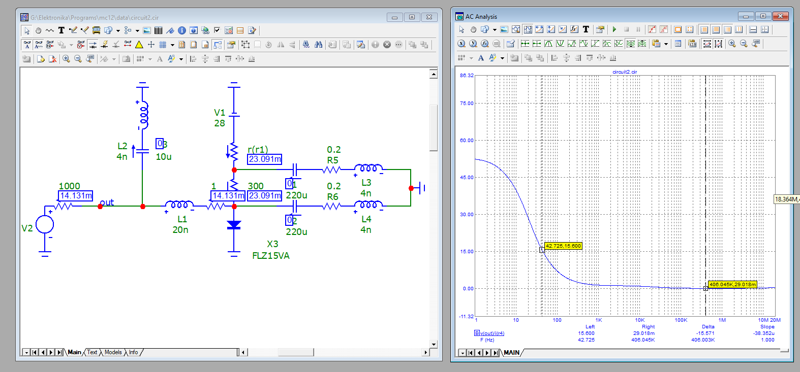

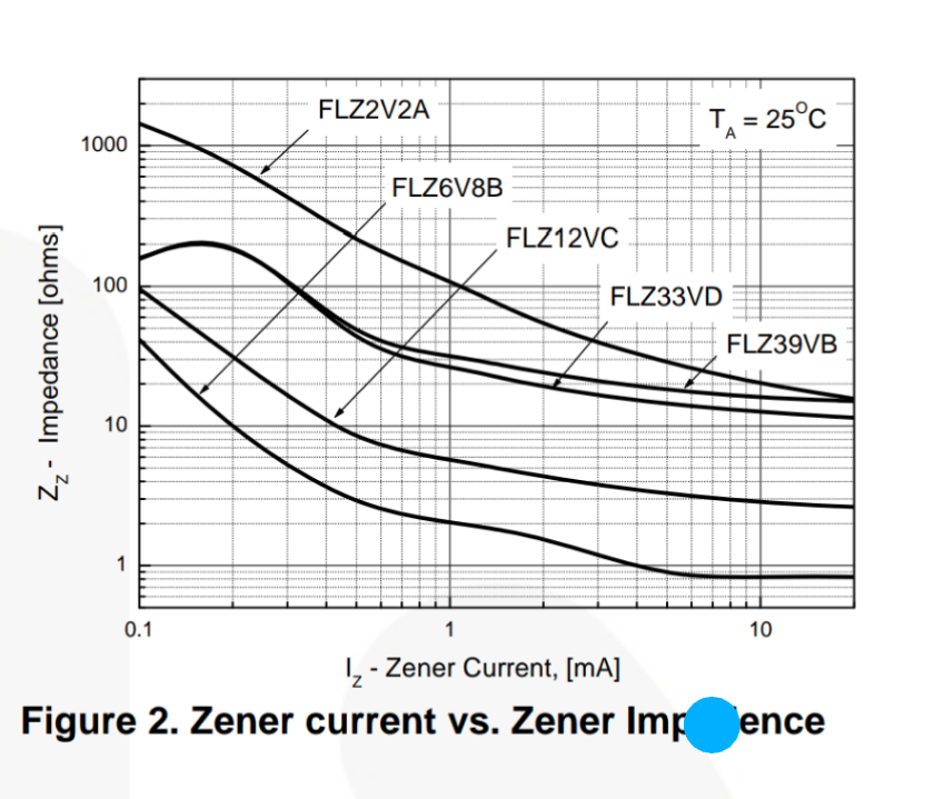

    Cогласенн. В BZX всё плохо ( 15-20 Ом в лучшем случае), наверное лучше всё таки найти ФЛЗ

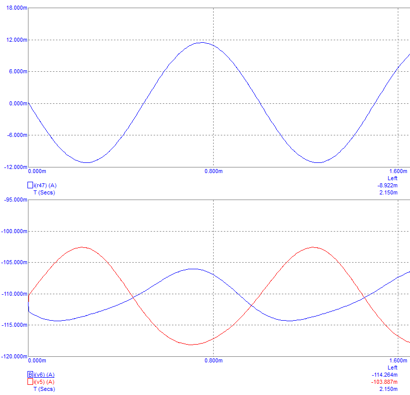

    Цитата Сообщение от Chaa Посмотреть сообщение
    Вам бы учебник почитать.
    Специально запитал от отдельных источников транзисторы выходного каскада с ТХХ около 100 мА и ток потребления в нагрузку 11 мА. Ничего постоянного я там не вижу.
    Вообще +- то же самое, если даже не лучше

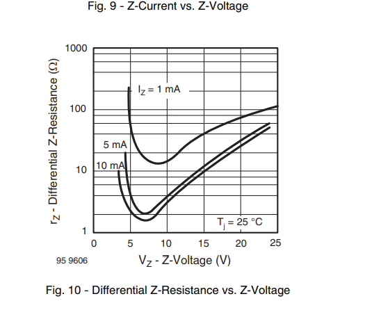

    Я неправильно посмотрел, у них Vz это напряжение стабилитрона, они указывают его не конкретно для каждого типа а для всех стабилитронов от 3х вольт до 25 вольт. Типа самые ушлые будут на 6...7 вольт, а конкретно 12в при токе 10 мА получается 3 Ома, при 15мА еще лучше будет. Значит BZX тоже работает (что то там стабилизирует), но штатная модель на него в МС упоротая. Вот нормальная модель этой цепи. Там 3.5 Ома получается на НЧ за счет резисторов 1 Ом которые развязывают питания U1 U2
    Очень хотелось бы иметь ясное понимание какие критерии питания для ОУ имеют значение. Врядли можно просто взять и запитать как попало. В даташитах иногда говорят о блокировочных конденсаторах возле ножек. Если выходное сопротивление стабилизатора слишком низкое, то получается высокодобротный контур из паразитной индуктивности дорожек и этих конденсаторов, если оно слишком высокое - всё равно, что в усилитель последовательно шинам питания поставить резисторы
    К слову есть еще более экзотические извращенцы. Например усилитель Марка Александра, где ОУ питают током, извлекая с шин питания усиливаемый сигнал, а его выход сделали точкой подключения ООС. Кстати очень прикольная статья, но они абсолютно не думают о том, что ОУ это не треугольник, а сложная самостоятельная схема усилителя, которая тоже много чего хочет от жизни. http://www.leoniv.diod.club/articles/pdf/alexamp.pdf
