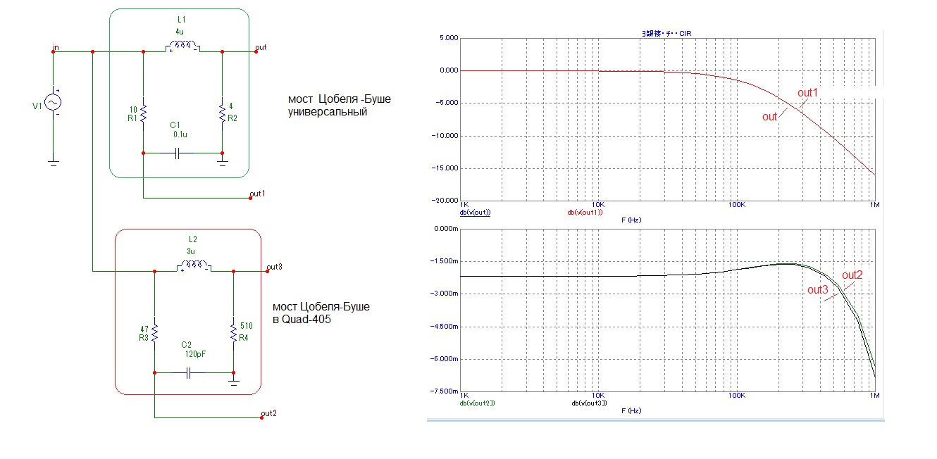

    Если это наложить на АЧХ пища, то не "ничо не поможет", а "бюджетненько, но съедобно".
    Мы тут и так уже наоффтопили, поэтому на этом посте я завязываю
    Денис
  3. #5202
    14.12.2007
    из преисподнии
    5,728
    По умолчанию Re: Усилитель мощности ZD-50

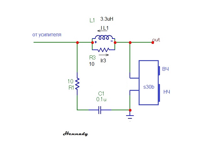

    +100! Что некоторые коллеги упорно не желают признавать ...
    потому как путают его назначение - одно дело для фильтрации осциляции, другое дело снижение влияния комплексной нагрузки на цепь ООС с выхода.
    Ток через катушку направлен в обратную сторону и замыкается на R(i) усилителя, и если у усилителя очень низкое выходное сопротивление, этот ток безпроблемно замыкается на R(i), именно цепь Цобеля помогает разгрузить R(i) выходного каскада на ВЧ , примерно на 20...25%, если перебросить эту цепь параллельно с нагрузкой, то ВК может помочь только еще более низкое выходное сопротивление.
    а так, вот модель в симуляторе, где в качестве сравнения привел мост Цобеля-Буше примененного в QUAD-405 и т.д....
    на АЧХ универсального моста значения тау полностью совпадают согласно решению уравнения Цобеля-Буше, поэтому видна только одна линия.Нажмите на изображение для увеличения.
Название:	мост  Цобеля -Буше сравнение.jpg
    P.S. резистор параллельно катушки ограничивает ее влияние выше частоты определяемой постоянно времени на уровне 5-6дБ... и собственно почему мы его ставим - потому что меандр не проходит в нагрузку без этого резистора...
    P.S.2. смущает только один момент, при анализе переходных характеристик, значение резистора параллельно катушке увеличивается на коэффициент соответствующий tgП/2.2 - точнее это угол в 82 градуса , т.е. максимально близкий к 90 градусам, что с одной стороны соответствует большей устойчивости на комплексную нагрузку, что подтверждает чистый меандр, с другой стороны нарушает балланс токов для синусоидального сигнала, при этом уравнение моста Цобеля-Буше не нарушается.
    какой вывод: для синусоидального сигнала достаточно запаса по устойчивости и 60 градусов, а вот для меандра или импульсных сигналов запас необходим уже не менее 80градусов, точнее 82 градуса - (у меня так эмпирически получилось)
    90 градусов быть не может потому как это уже неопределенность системы - tg(П/2)=oo
    А что будет, если прогнать эту РЛЦ цепь на такую нагрузку?
    скиньте просто скан схемы ...
    ---------- Сообщение добавлено 18:16 ---------- Предыдущее сообщение было 18:05 ----------
    Цитата Сообщение от Carter Посмотреть сообщение
    Компромисс.
    не совсем так, это скорее "мост взаимосвязи" линейных систем между собой, например усилителя и акустической системы. Ведь сейчас основной вопрос будет - это с каким коэффициентом сработает мост Цобеля-Буше при не совсем нелинейной нагрузке, например винтажных акустическим систем, это действительно интересно, потому что на синусе, это даже не рассматривается, хотя есть нюансы, а при импульсном воздействии, это будет иметь или может иметь еще большое значение.
    P.S. теоретически я могу расписать уравнение Цобеля-Буше и для акустических систем, используя параметры Тиля-Смолла, для фильтров первого порядка для двуполосной системы - это как бы вообще не составляет труда, а для второго порядка это уже будет дифференциальная система уравнений . Есть только маленькая особенность, все решения будут соответствовать воздействию именно синусоидального сигнала, а для импульсного - это уже будут другие коэффициенты, и вот это я еще пока нигде не встречал....

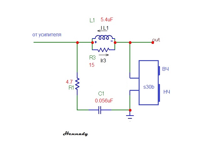

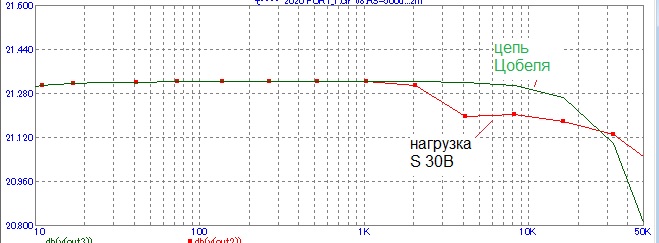

    вот с такими значениями получился самый чистый меандр, но нагрузка S30B действительно аховая, звон убирает, но пик таки остается, думаю на симметричной топологии усилителя и его не будет...
    коэффициент соответствует тангенсу угла в 88градусов...
Название:	Цобеля-Буше  для S30b.jpg
Название:	Меандр FURY  S30B.jpg
    Возможно причина остаточного пика - это не выполнение условия решения моста Цобеля Буше (ЦБ) для такой нагрузки:
    вот так S30b поджимает частотку в звуковом диапазоне частот:
Название:	АЧХ нагрузки S30B.jpg
    Вот с такими значениями Цобеля Буше уравнение решается (см. ниже вложение):
    коэффициент такой же и остается.
    на импульсе график соответствует предыдущему (который с цепью Буше) , т.е. все таки есть небольшой пик.
    P.S. Вот эти значения для моста ЦБ с нагрузкой S30B B более правильные -их и следует использовать в усилителе.
    Последний раз редактировалось Hennady; 05.04.2020 в 20:21.

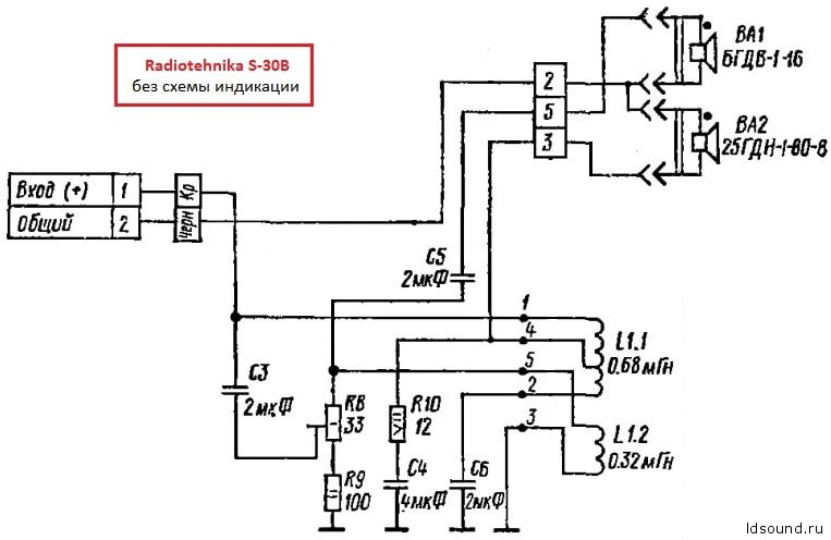

    Хде?

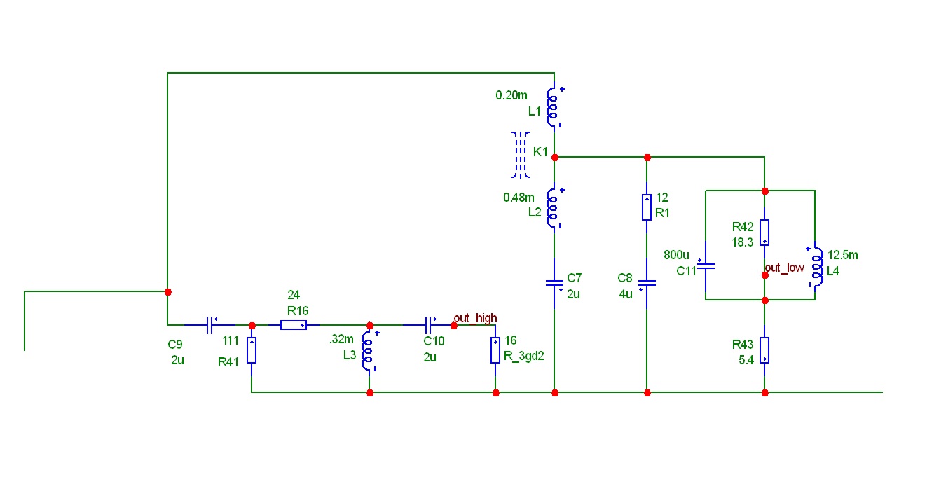

    Обычная двуполоска "Радиотехника С30Б"

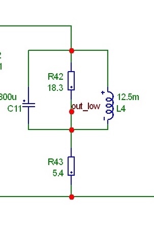

    у которой сэмулирован только основной резонанс мидбаса в ЗЯ (даж без ФИ), без повышения сопротивления у мида с частотой и пищь предоставлен всего лишь резистором (без резонанса и без подъема).
    При желании можно нарисовато что-то более изощренное или личное.

    Хде?
    S30B мне знакома со студентческой скамьи...
    аховая - имеется ввиду катушка с последовательной емкостью, сразу за первой катушкой для НЧ....

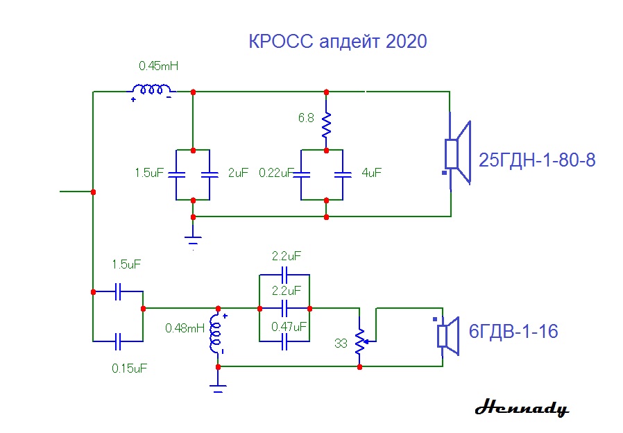

    вот сделал перерасчет кроссовера для S30b
    получился вот такой кросс:
Название:	Крос для S30b.jpg

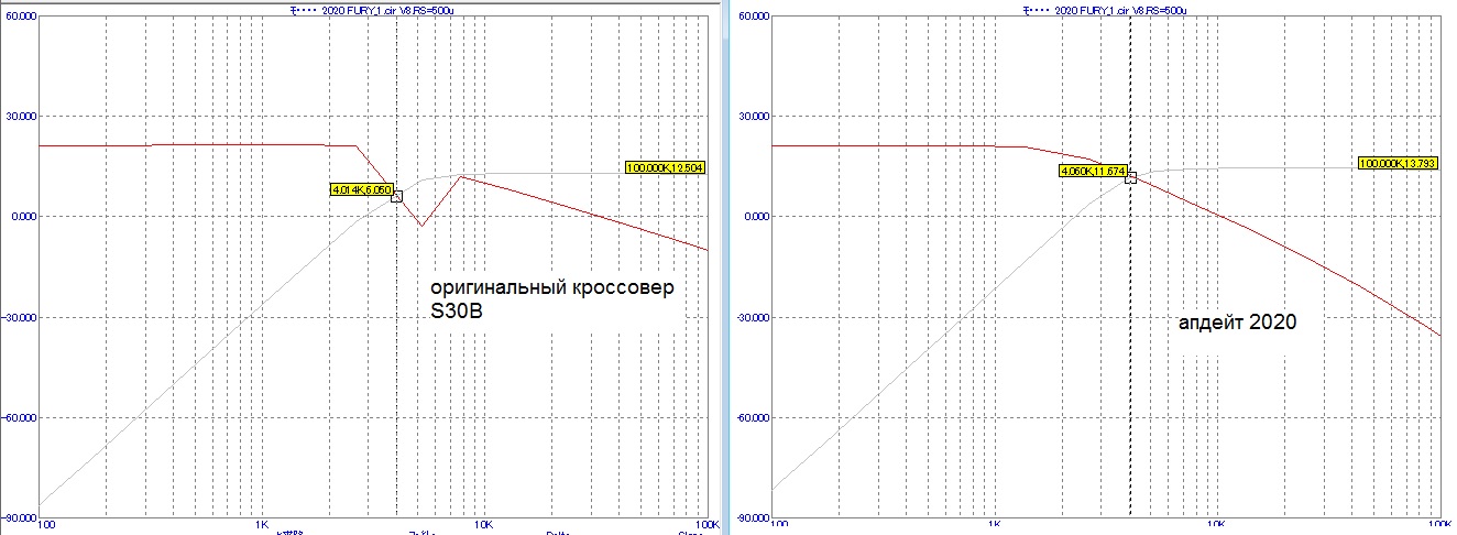

    вот сравнение АЧХ оригинального кроссовера и доработанного апдейт 2020 (схема выше)
Название:	АЧХ оригинал s30B в сравнении с апдейт2020.jpg
    Зачем?
    Еще раз повторюсь.
    Это не модель колонок, которые стоит слушать.
    Это модель нагрузку для того, что бы ушло ощущение контроля над всем, и что АС это резистор.
    Всегда найдется АС с еще более шизанутым кроссом.
    ПС. НУ и убрали стандарную модель басовика (параллельный резонансный контур), которая эмулирует резонансный горб.
    Вот это все один динамик, не резистор 5,4 Ома.
