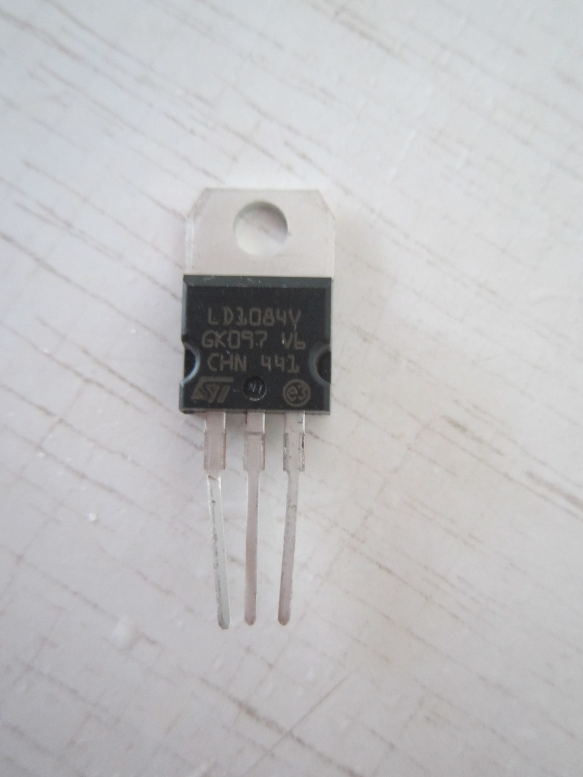

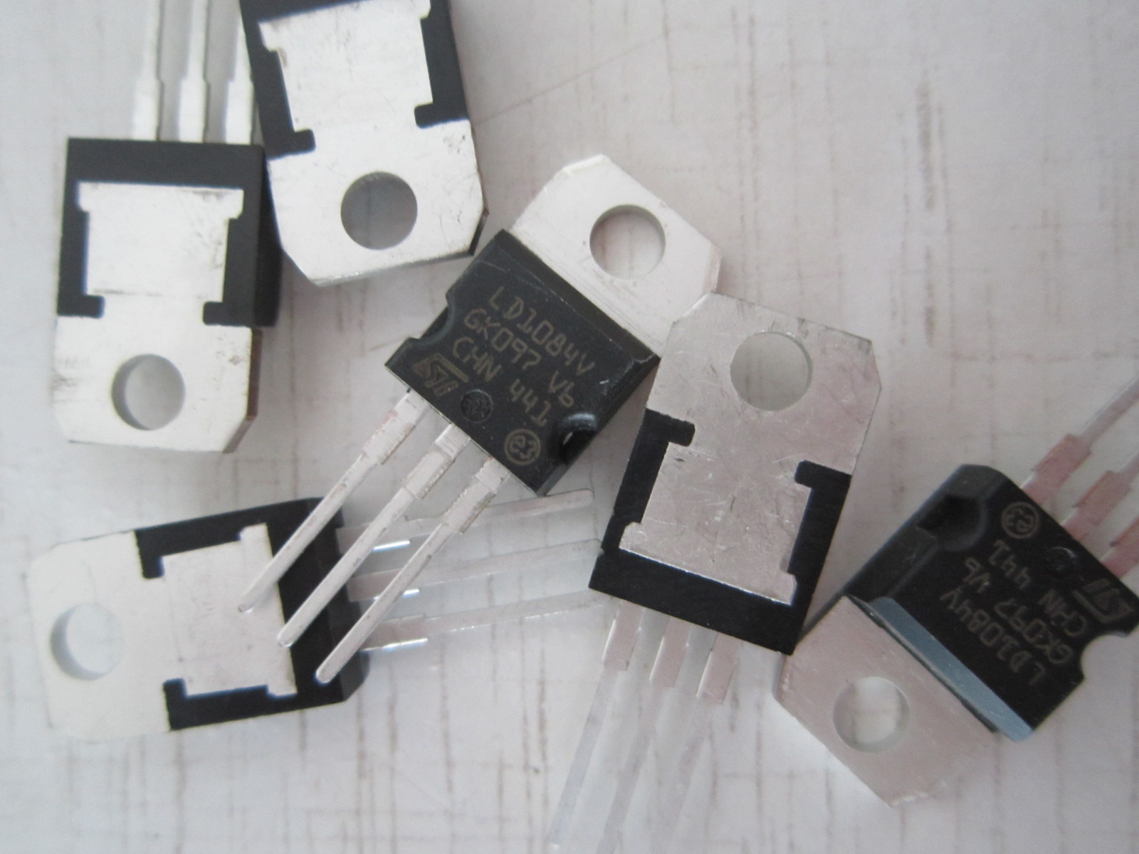

    Купил LD1084V, 1 микра 56р. Скорей всего китай. Спросил у продавца были ли нарекания, нет говорит. В интернете куча фоток и какие из них качественные никто незнает. Нажмите на изображение для увеличения.
    ---------- Сообщение добавлено 14:37 ---------- Предыдущее сообщение было 14:36 ----------
    Соберу макетку БП и под нагрузкой проверю, потом отпишусь.

    Блин, заказать напрямую с сайта TI выйдет совсем чуть-чуть дороже с учётом доставки курьерской службой, но с гарантией оригинальности.

    Выход усилителя будет нагружён на 8 Омные АС. Рекомендуемое напряжение +/-32 В - для 8 Ом АС. В сети переменка прыгает до 240 В, на каждой вторичной обмотке торов под нагрузкой переменка поднимается до 29 В, на стабах выв.3 + 32,4...33,4 В. При этом рекомендуемое входное напряжение на выв.3 не должно превышать +30 В, как тут быть в этом случае ? Заказал КР142ЕН22А в ЧипДип, когда привезут не знаю, входное напряжение у неё 35 В, и есть информация что LD1084V аналог - КР142ЕН22А(в чём сильно берут сомнения) - потому что вх и вых напряжения у отечественной повыше.

    Падение напряжение на микросхеме не должно превышать. Проблемы возможны только при резком росте входного напряжения и разряженных банках на выходе стабилизатора. Решается софт-стартом.
    Обсуждали тут уже несколько раз ;)
    Вы знаете сегодня пересмотрел кучу фоток этого логотипа фирмы, у многих разные корпуса с маркировкой и даже пишут присылали похожие на подделки, попробую с этими, не знаю каков будет результат.
    Для нее главное разницу вход выход не превышать 30 В, ставишь стабилитрон на 24-27 В с выхода на вход и все.

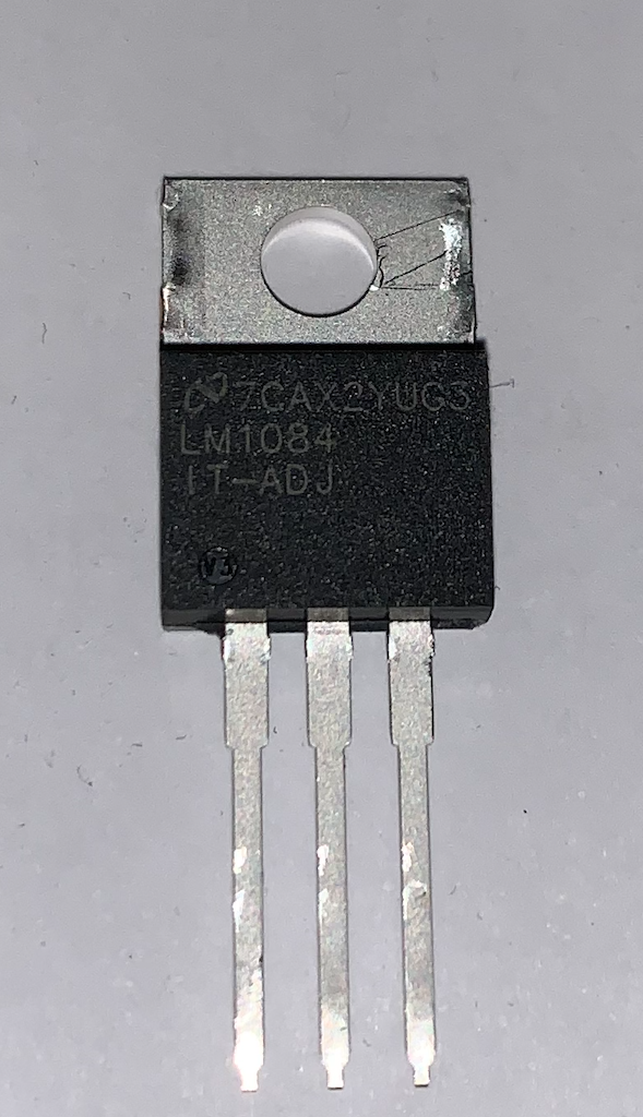

    такие использовал
    на tme.eu заказывал
    на ногах ест следы, по всей видимости тестируются
    без софтстартов и прочего все работает

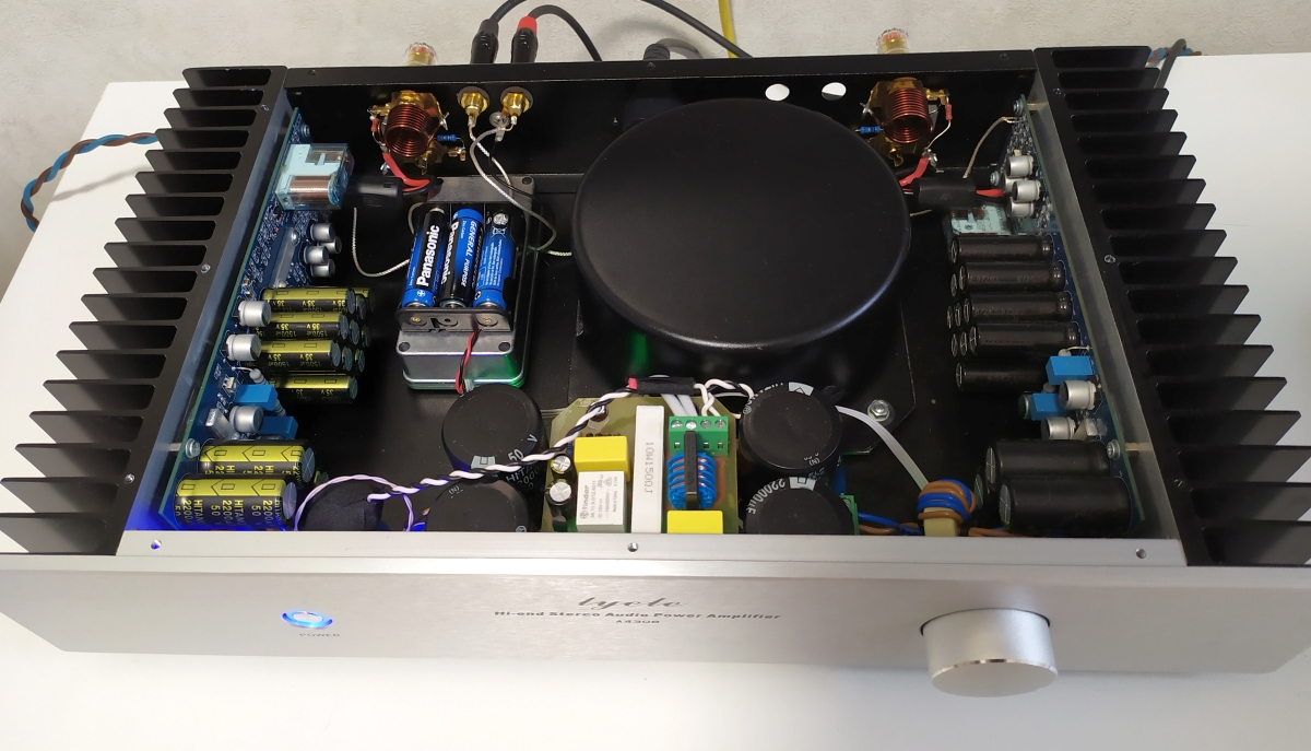

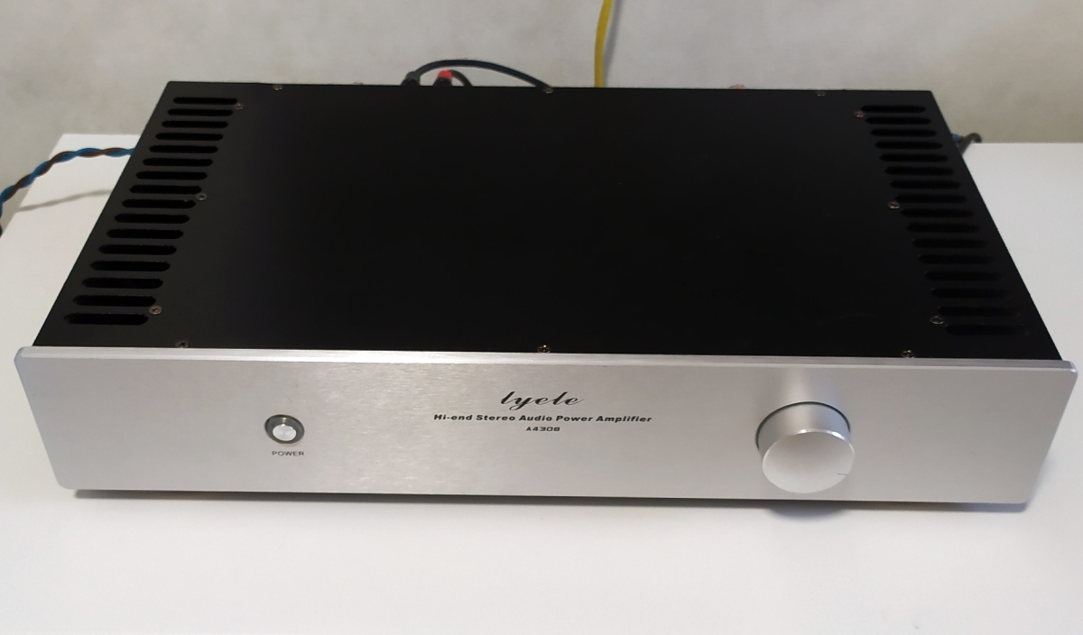

    Cобрал в маленьком корпусе, нет ничего сложного. Со всеми синфазниками, снабберами, правильными землями, ферритами, системой плавного запуска, экраном над трансформатором и РГ. Оно играет музыку. Вообще весело получилось все силовые и выпрямительные цепи максимально далеко от входов и РГ
    Напомню, трансформатор 220 вт (4х28) с расчетными токами 2 А при которых падение напряжения в пределах 10%. Это избыточно хорошо и много, реально трансформатор можно брать еще дохлее. Выпрямленное напряжение без нагрузки 38 вольт, под полной музыкальной нагрузкой ели до 36 падает, стабы настроены на 28 вольт. Все стабилизаторы и ОУ прикрепленны к избыточно большим радиаторам через тонкую слюду и термопасту.

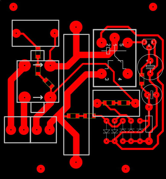

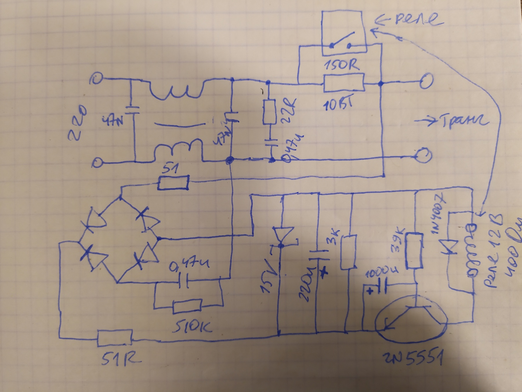

    Плата софтстарта. 2.5 секунды, реле замыкается после полной зарядки конденсаторов, мгновенное отключение при пропадании сети.
Название:	софт старт.png

    Mustafa, руки-то опусти схему-то перерисуй...
    ЗЫ. А сделано красиво!
  12. #5131
    Завсегдатай Аватар для Pest
    02.07.2009
    Архангельск
    2,105
    По умолчанию Re: Усилитель мощности ZD-50
    Mustafa, Что за коаксиальчики использовали?
    С магнитной антенной не пытались замерить, какое подавление дает экран на трансе?
    Не. Его вообще нужно обмерять, но у меня сейчас нечем. Звуковая карта есть с хорошим АЦП, но генератора или цапа с очень низким КГ нет. А и зачем мне мерять непонятное излучение трансформатора, я бы стал спектроанализом на выход усилителя, нагрузив его низкой частотой и большим током. Если не будет следов - значит результат хороший.

    Mustafa, Что за коробка у задней панели с тремя батарейками ?
  16. #5135
    Частый гость Аватар для Mustafa
    11.07.2019
    193
    Релейный РГ АТТ7

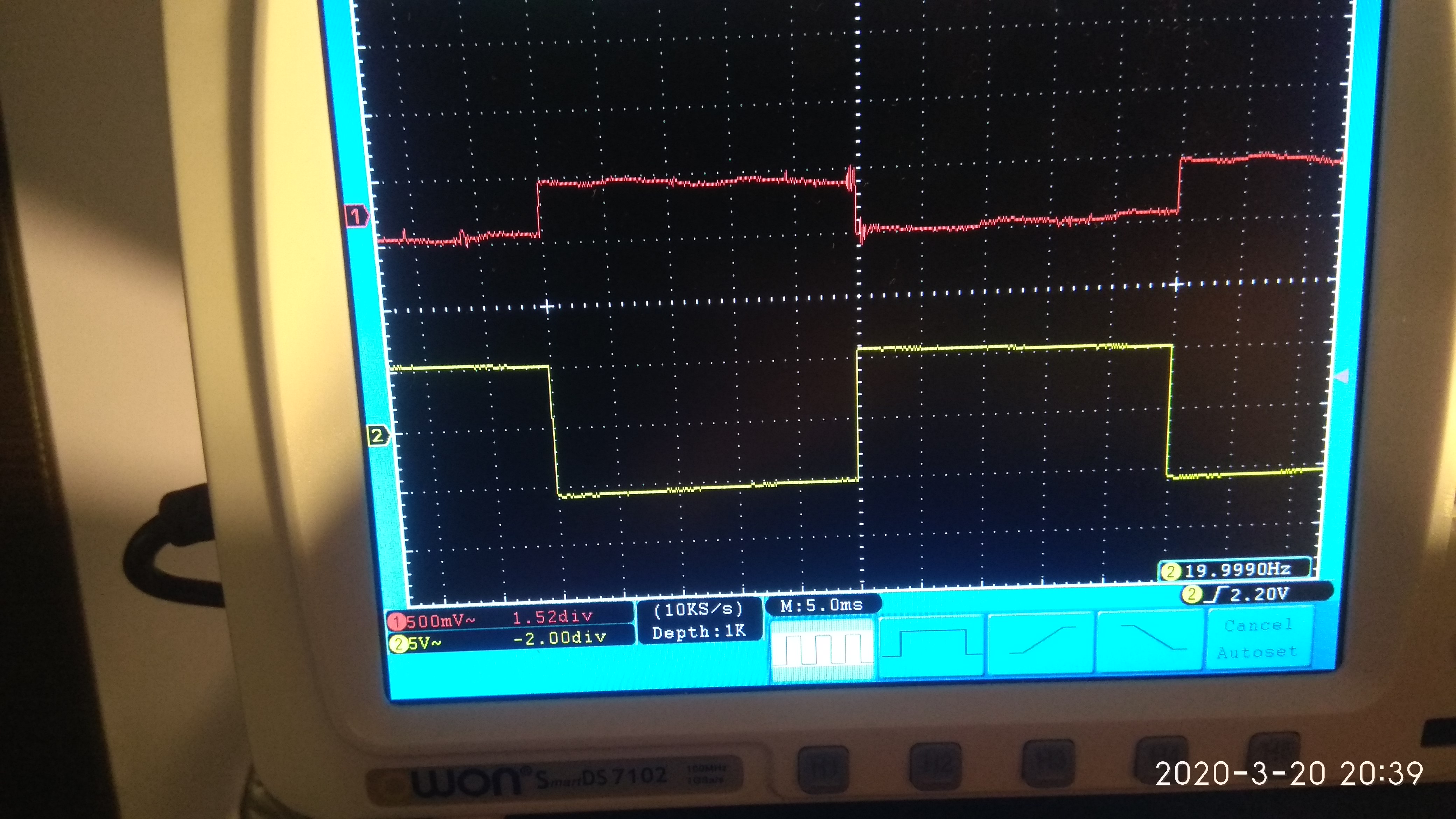

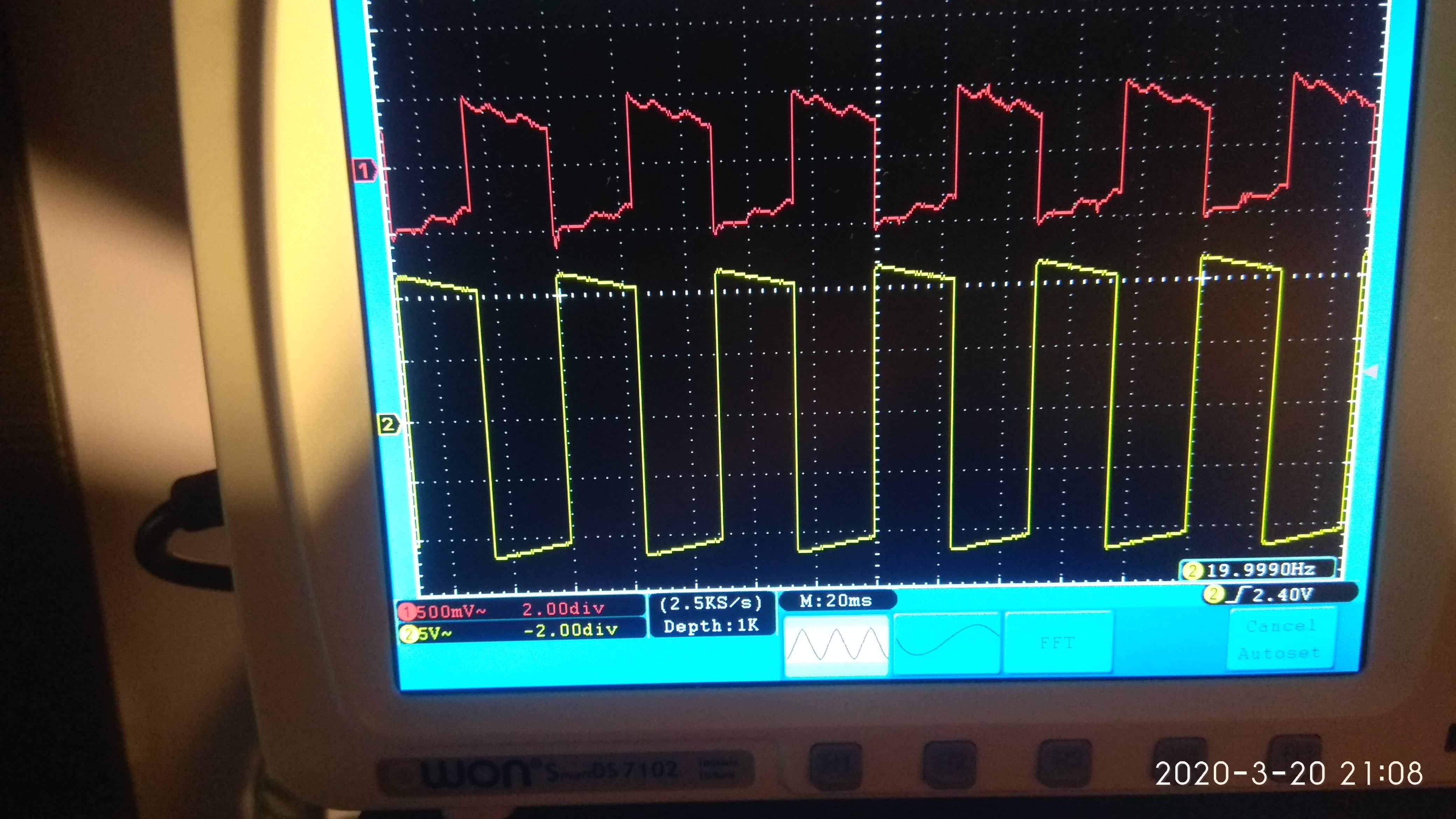

    Хороший вопрос. Но мне кажется что нет. Давайте так. Если питание после стабов не садится ток через электролиты равен нулю (они просто заряжены). В звуковой полосе импеданс стабов равен нулю - это тоже факт. Говорить о потреблениях на частоте выше 20 кГц трудно, наверное этих токов там нет. Тогда что делают электролиты? мне кажется они берегут стабы от перенагрузки, например если скачёк тока будет таким - который сможет дать просадку напряжения хотя бы на несколько милливольт выходной ток стаба и электролитов будет параллельным и этого скорей всего не произойдет, или произойдет в том случае, если скачёк будет иметь ток достаточный для просадки стабилизатора и его длительность достаточна для частичной разрядки электролитов. Теперь если подумать о том, что ЛМ больше 5 ампер ничего в принципе выдать не может, а стабы 4 амперные, значит источник питания скорей всего будет в этой схеме всегда идеальным, а электролиты почти вечными из - за отсутствия пульсаций тока. Дальше В этой схеме и режимах её использования так же в теории отсутствуют основания для возбуждения стабов при работе фактически на КЗ импеданс той батареи из - за того, что напряжение на их выходое меняется в связи с медленными тепловыми эффектами, а значит скачкобразным токам для подзарядки электролитов не с чего возникать. В обычном БП без стаба происходит совершенно другая картина. Из за просадки напряжения на электролитах,а импеданс БП на низких частотах стремится горячему сопротивлению трансформатора и диодов. Что происходит в это время с импедансом на ВЧ мне трудно судить, какие эффекты абсорбции там возникают и коим образом влияет на устойчивость схемы усилителя. Но ничего хорошего там нету это факт. Не зря всякая Elna звучит лучше китайских электролитов. Значит итоговые вносимые БП искажения большие, раз уловимы на слух.
    Интересно было бы, на фоне всей этой радужности, посмотреть реакцию питания на меандр, на эквиваленте нагрузки. Вот на пример на шести омной нагрузке с 360млФ на канал: Нажмите на изображение для увеличения.
    Слушаю обычно на мощности почти на два порядка меньше.
    Добавил уровень, далее защита от постоянки срабатывает:Нажмите на изображение для увеличения.
