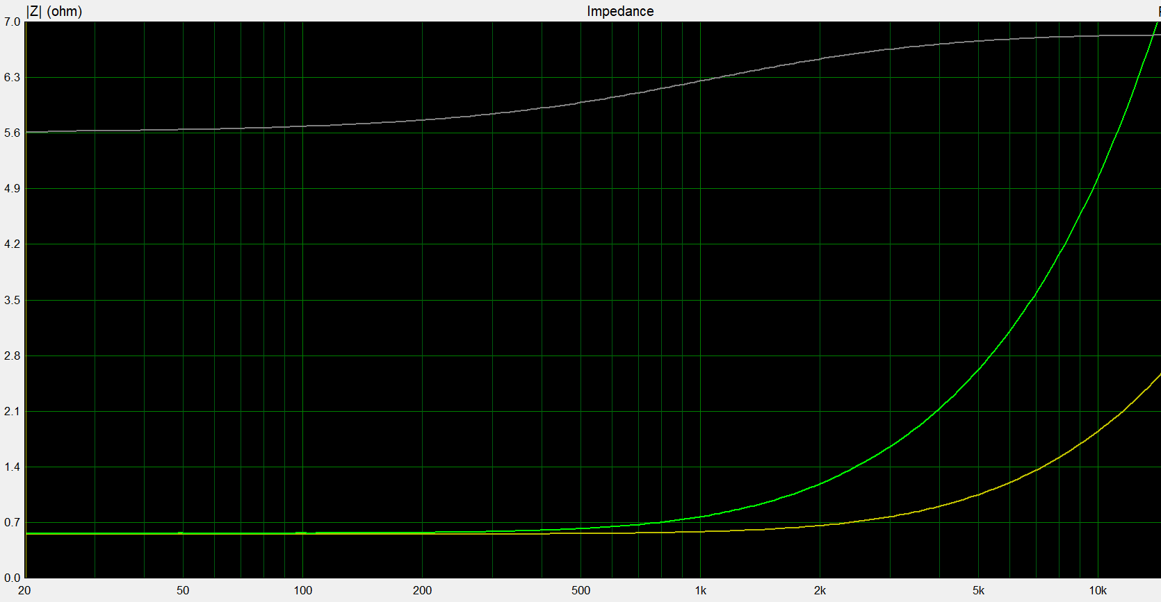

    Как правильно померять индукцию рассеивания вторичных обмоток трансформатора? У меня 4 вторички на одном трансе, если закорачиваю первичку, то результаты у всех обмоток получаются разные от 0.1 мГн до 0.02 мГн.
    ---------- Сообщение добавлено 06.02.2020 в 11:56 ---------- Предыдущее сообщение было 05.02.2020 в 23:25 ----------
    вот например как меряются две соседние обмотки с замкнутой первичной. И на какой частоте смотреть индуктивность рассеивания?
    Может на той частоте, на которой они работают?
    Хорошая идея, только трудно померять. В полосе до 20 кГц еще хоть как - то можно. Просто самое обидное что для разных обмоток она слишком разная получается. Где то ошибка в методике измерений. Есть еще подозрения что любые индукции в трансформаторе могут быть нелинейными и частотнозависимыми
    Я вообще-то имел в виду 50 либо 100 Гц.
    А что они не в два провода намотаны?
    Не всегда можно такие небольшие индуктивности нормально измерить на таких низких частотах.
    Я к этому и веду. Сегодня еще раз пробовал обмерять транс измерителем импеданса ( до 50 кГц) и резонансным методом ( создавая из обмотки и известной емкости контур, искал по добротности) Напрашивается вывод что все индуктивности в трансформаторе частотнозависимы, а резонансы происходят в полосе 300-800 кГц. Думал может быть есть методика как это вычислить. Становлюсь осцилографом на диоды - не вижу никакого звона, но не потому что его там нет, есть все основания предполагать что без него там никак, а значит он обязан быть и его нужно гасить.
    ---------- Сообщение добавлено 07.02.2020 в 02:15 ---------- Предыдущее сообщение было 06.02.2020 в 23:26 ----------
    Да. Всё там намотано плохо и неправильно. Обмерял китайский секционированный трансформатор по всем этим методикам 100 Вт 2х20в. Всё сошлось. Такое впечатление что ТОР мешают обмерять междуобмоточные емкости.

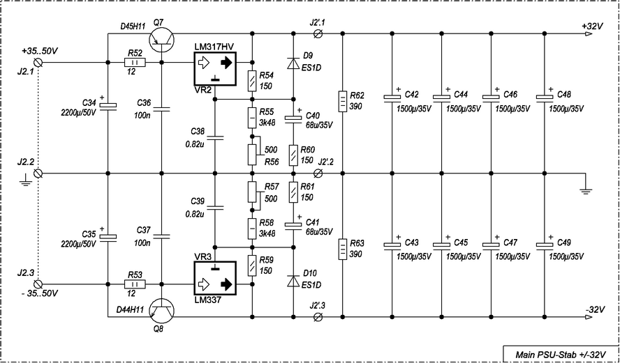

    Усилитель в корпус так не собрал, стабилизаторы на AZ1084T adj напряжение на их выходе не регулируется R37, R39. Временно собрал по схеме Selina, то есть вместо AZ1084 поставил на небольшом радиаторе LM317, LM337 и транзисторах D44, D45.Нажмите на изображение для увеличения.
ID:	364495 С этой схемой усилитель работает пока временно.
    ---------- Сообщение добавлено 21:02 ---------- Предыдущее сообщение было 20:44 ----------
    существуют достаточно много подделок. И они как раз могут не иметь встроенной защиты, иметь низкое пробивное напряжение (некоторые варианты LM1084, не от National имеют максмальное напряжение всего 7В), ну и.т.д.
    Мои AZ1084T adj китай - похоже левак, видел такие на Aliexpress. На выходе ЛАТРа выставлял переменное напряжение 220В, на входе стабилизаторов (усилителя) U4, U5 выв.3 (AZ1084) +33,4...-32,5В, на выходе выв.2 напряжение точно такое, подстроечниками R37, R39 не регулируется, номиналы комплектующих стабилизаторов проверял, всё соответствует схеме. В ЧипДип хочу купить КР142ЕН22 или с индексом А. На LM1084 надежды мало, много подделок.

    MCA10.5.64,
    а чего обычные LM1084 не купить? Они же копеечные вроде.
    С уважением, Сергей.

    Если страшно от подделок - есть маузер с диджикеем...

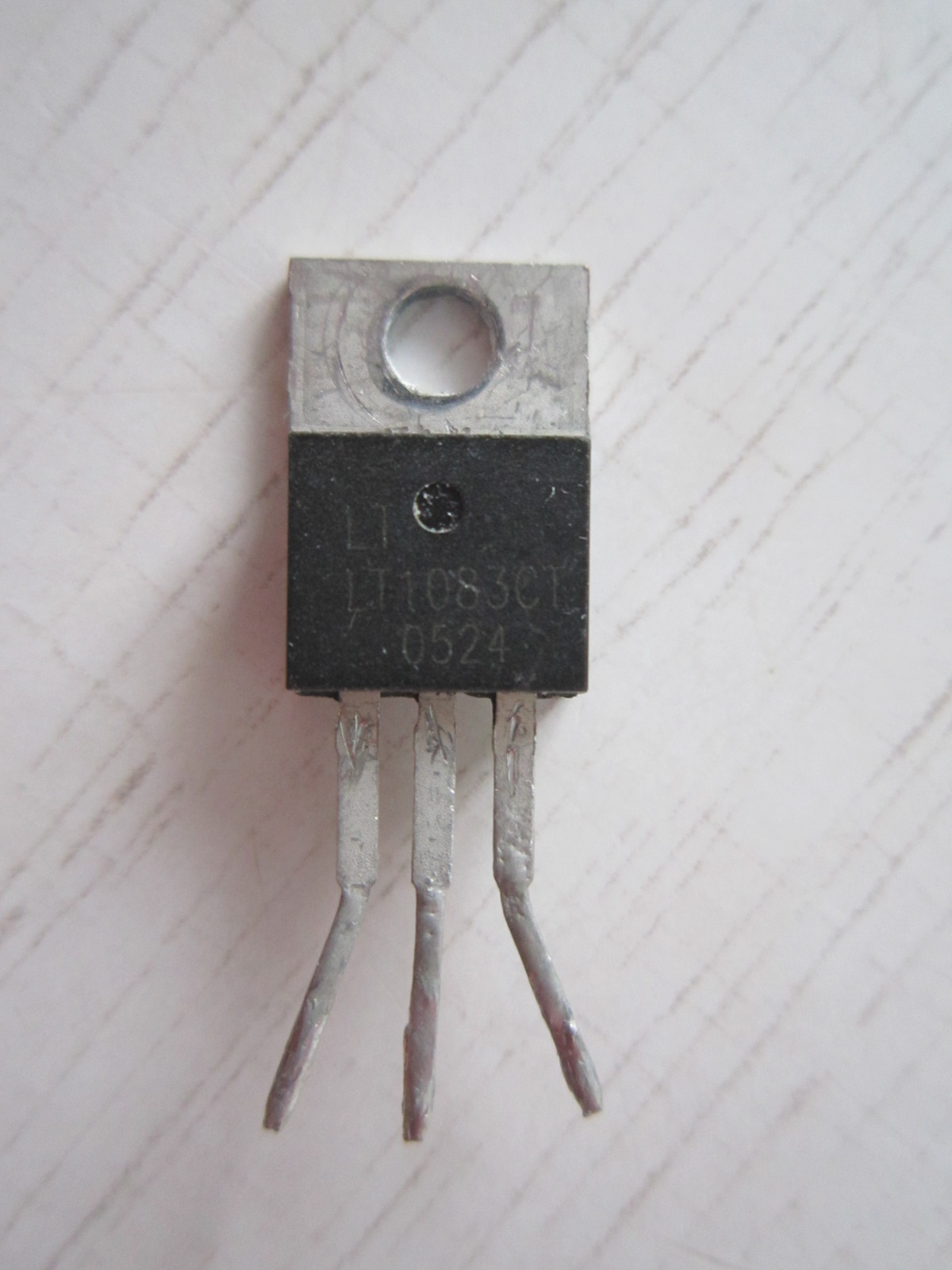

    По умолчанию Re: Усилитель мощности ZD-50
    Посмотрел в Маузере, 10 шт lm1084it-adj - 2408.92р, так понял цена с доставкой ?
    ---------- Сообщение добавлено 09:40 ---------- Предыдущее сообщение было 09:31 ----------
    В Чип-Дип стоят не дёшево, на других сайтах тоже гарантии нет, что не подделка.
    Лет 8 назад брал для БП LT1083 (похоже тоже левые), одна вылетела сразу, вторая вроде жива. Нажмите на изображение для увеличения.

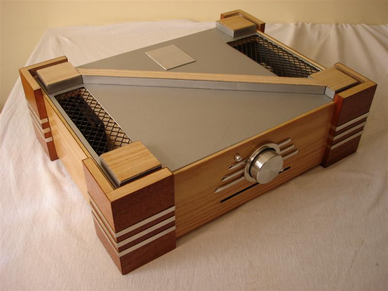

    При первом пуске включал через блок мягкого включения, в сети было от 227...до 240В. Напряжения в стабилизаторах не регулировались сразу. При переменном напряжение 220В (от ЛАТРа) - на вторичных обмотках торов по 26В под нагрузкой, вторичные обмотки раздельные.
    ---------- Сообщение добавлено 14:18 ---------- Предыдущее сообщение было 09:54 ----------
    Звук очень приятный, сегодня слушал, хочу всё настроить и доделать корпус, шасси сделал - зелёные платки будут по бокам шасси, стенки корпуса будут деревянные. Нажмите на изображение для увеличения.

ID:	364541 Нравится такой корпус, попытаюсь подобное сделать, на задней стенки будут только входы и выходы для АС и сетевой разъём 220В. Выключатель сети пока думаю на переднею или заднею стенку.

    MCA10.5.64,
    маузер обычно показывает цены в РФ.
    В чип и дип не надо ходить вообще.
    Конечно левые, LT1083 может быть только в корпусе TO-3P или в большом металлическом.
