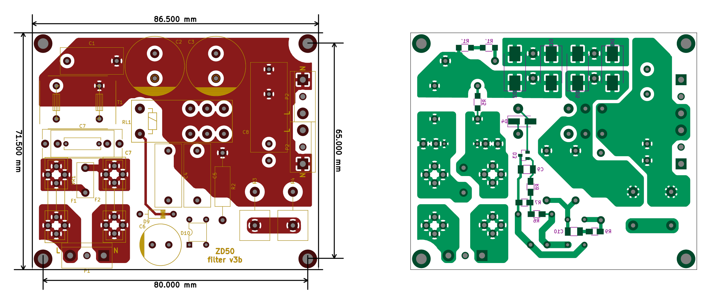

    Как бы попроще сделать схему софтстарта, чтобы не сильно заморачиваться? уже были варианты для этого усилителя?
  20. #5059
    Частый гость Аватар для A s x
    04.02.2006
    118
    По умолчанию Re: Усилитель мощности ZD-50
    Да, варианты были, и даже платы с завода заказывали.

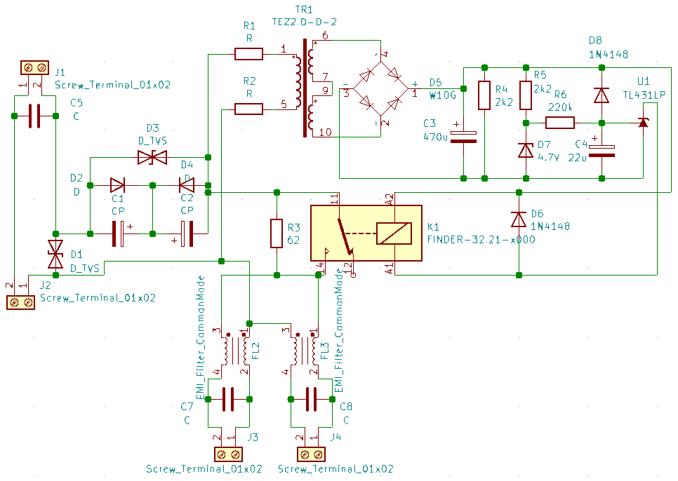

  21. #5060
    Завсегдатай Аватар для Meta|_
    08.03.2005
    Северная Голландия
    1,994
    Я делал похоже, но чуть иначе.Нажмите на изображение для увеличения.
    К j2 - подключается кнопка питания, к j3, j4 - силовые трансформаторы, D3 - супрессор вольт на 16-25 (в зависимости от допустимого напряжения электролитов в фильтре постоянки), D8 - ускоряет разряд ёмкости С4 при выключении (как раз для случая быстрого выключения и повторного включения усилителя).
    Питать всё это напрямую от сетевого напряжения через резисторы-конденсаторы - не люблю, поэтому нарисован мелкий трансформатор.
