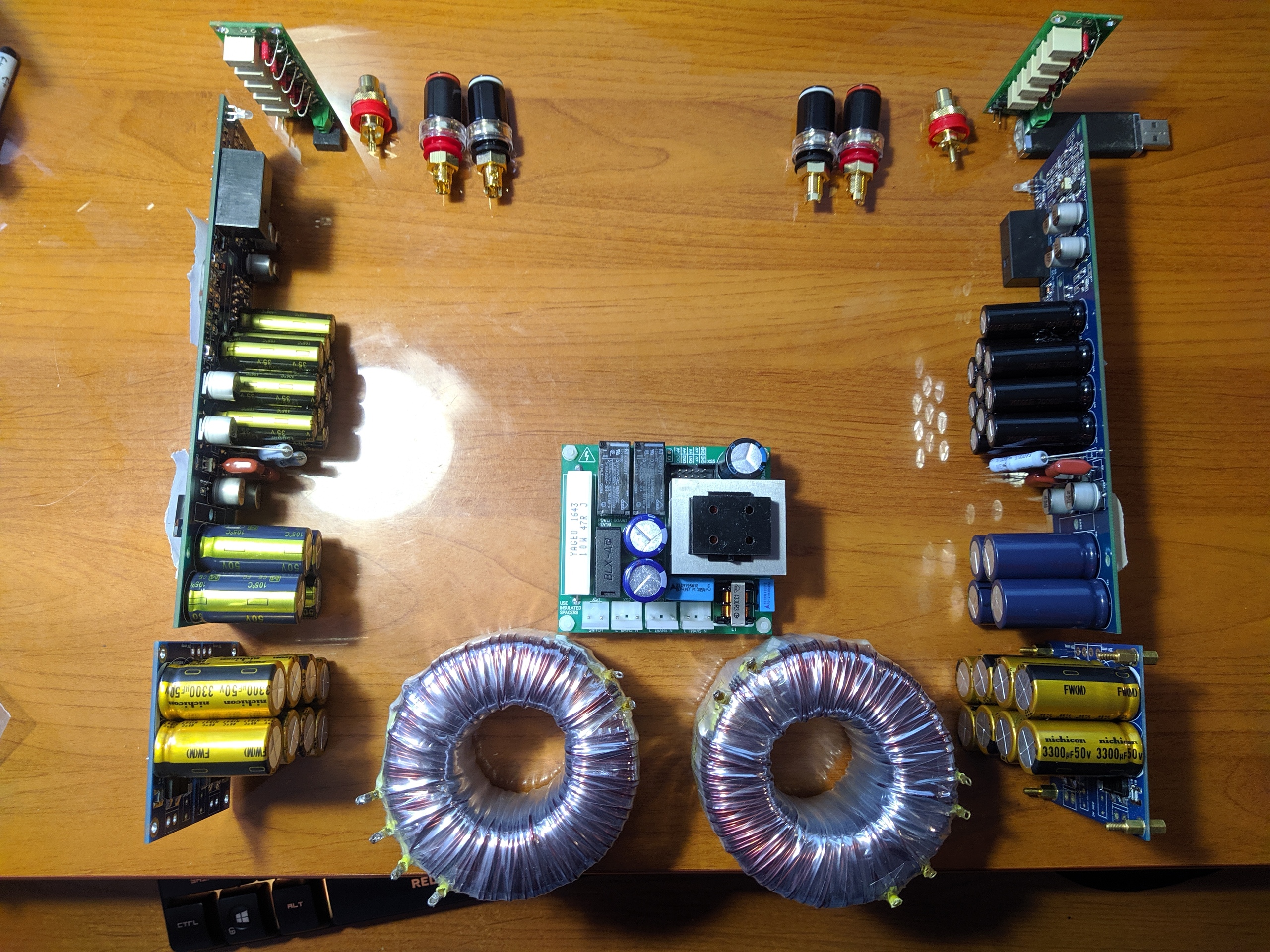

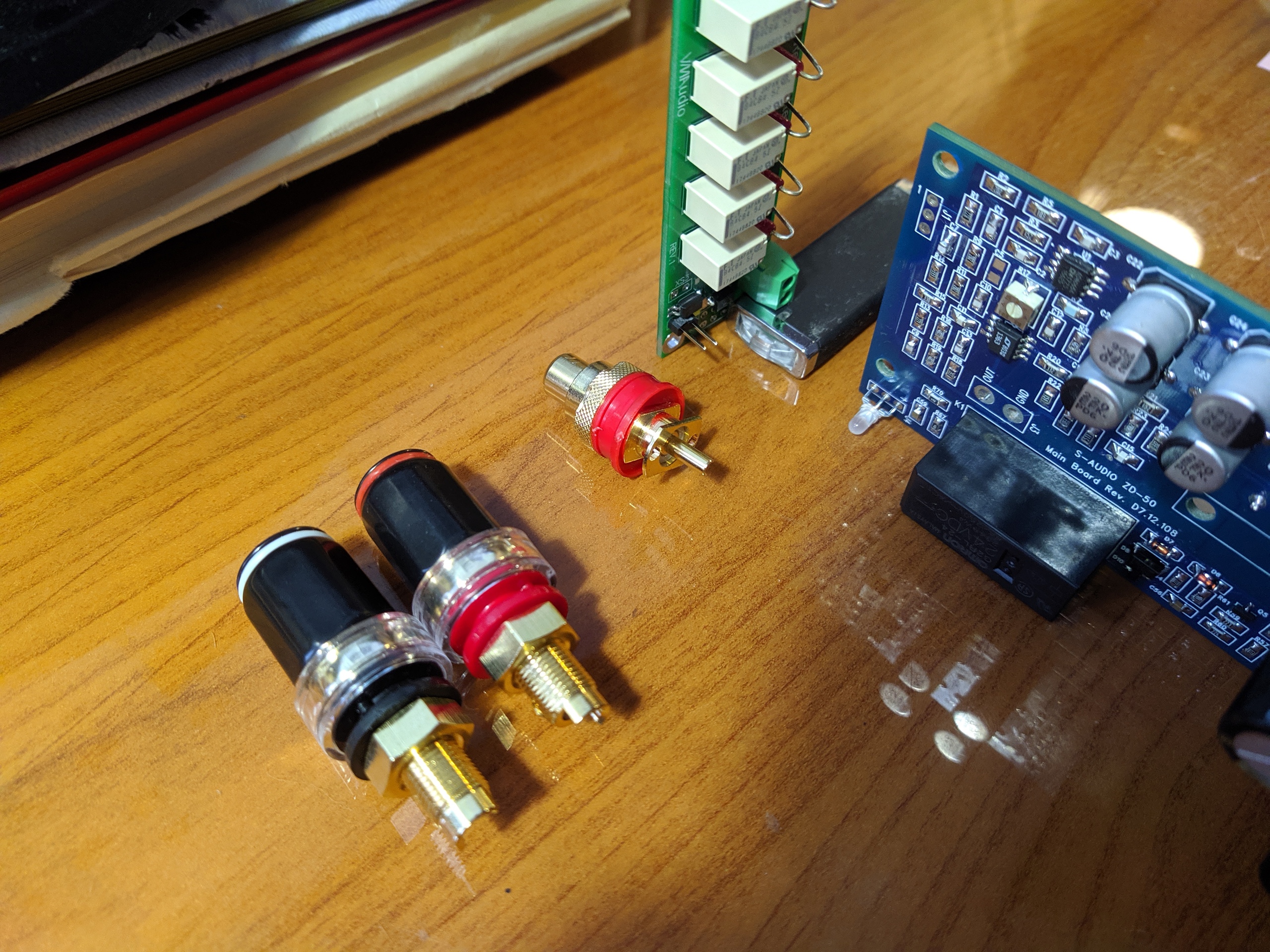

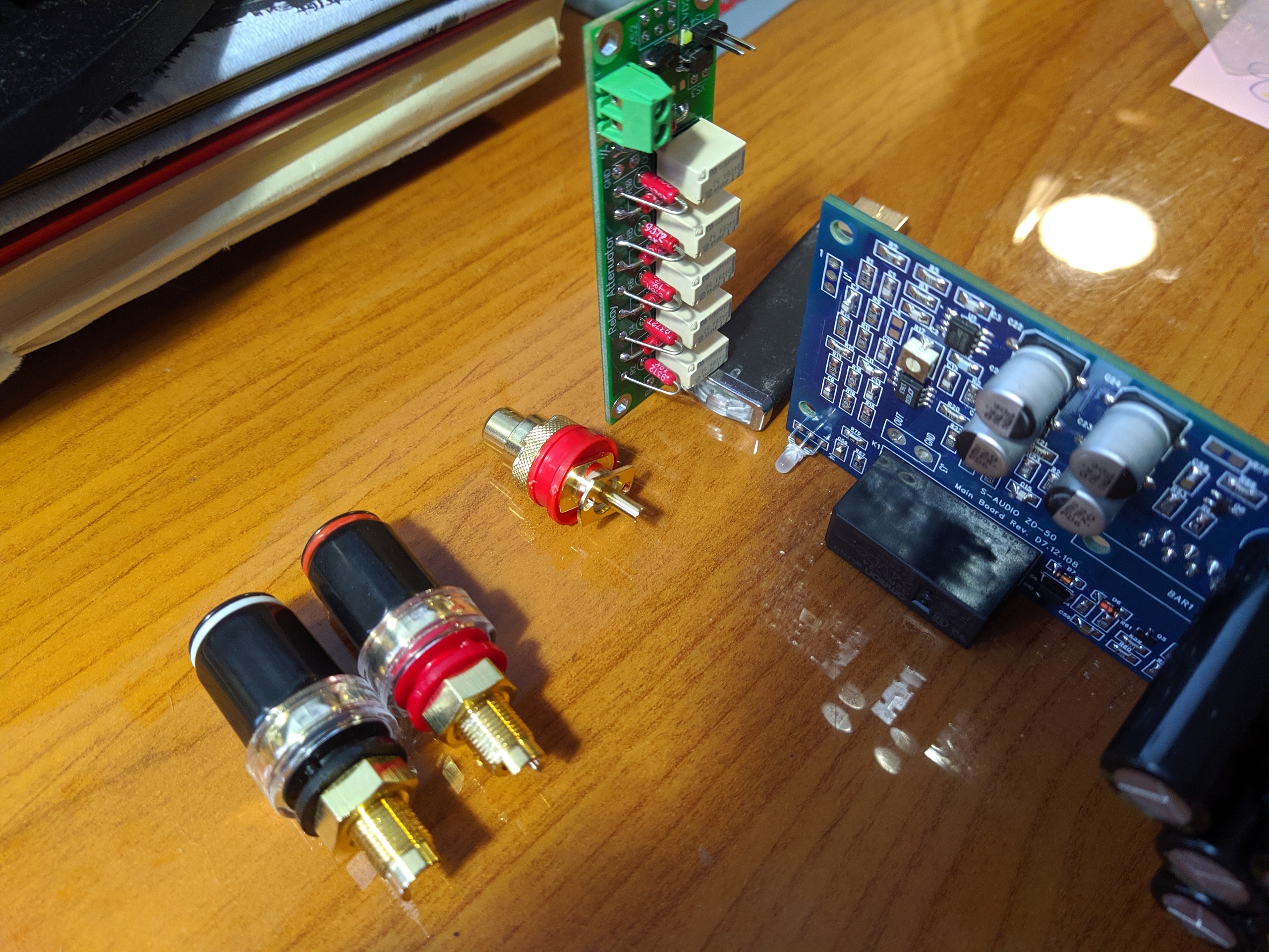

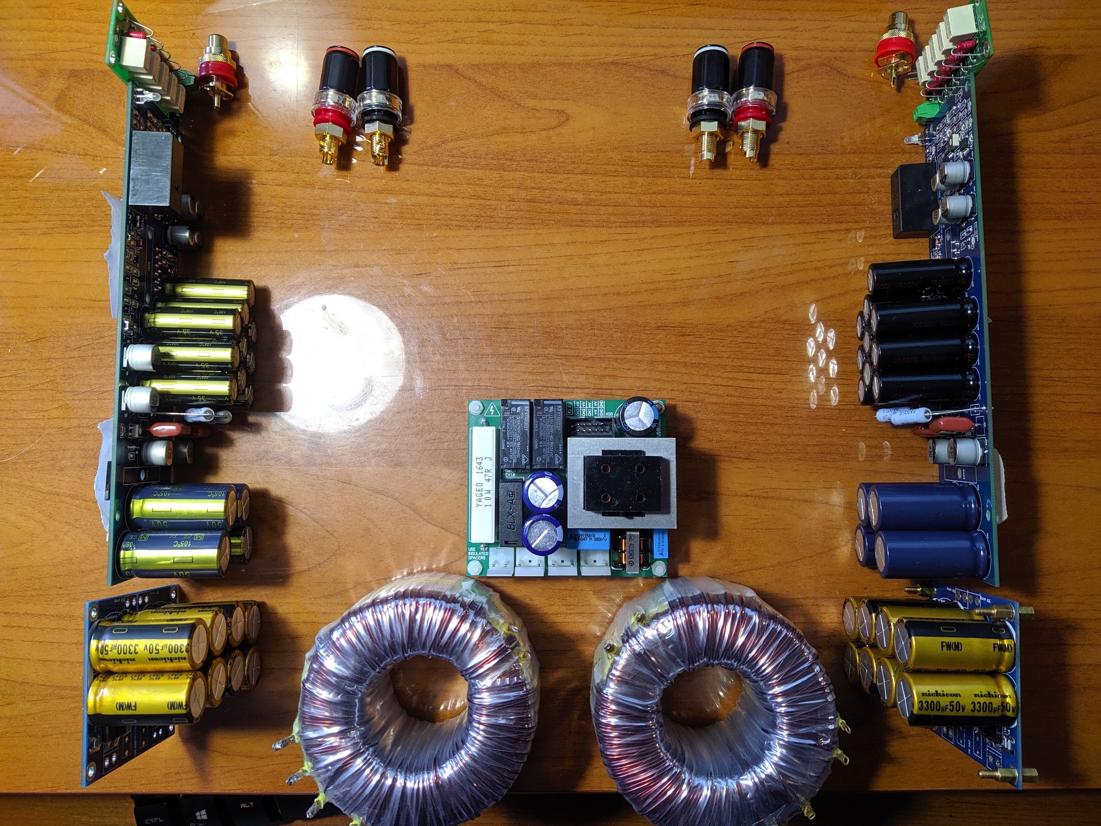

    Перехожу по чуть-чуть к корпусу. Возник вопрос по расположению РГ. Самой компоновкой плат особо не поиграть, корпус с боковыми радиаторами. Трансы максимально вперед, подальше от входа, сетевой разъем по центру корпуса.
    Первый вариант, расположить РГ на радиаторах, может на более высоких стойках чем плата УМ, чтобы краюшком "наехать" даже на плату УМ.
    Так получится максимально короткие провода РГ-плата.

    Второй вариант, расположить РГ на задней стенке, получается под 90гр к плате УМ. В таком варианте, кстати может получится немного увеличить расстояние между платой УМ и платой БП.

    При в обоих случаях, правда на правом канале, выход с РГ получается с противоположной стороны от входа в плате УМ.

    Можно наверное крутануть РГ, и приблизить выход с РГ к входу на плате УМ, вроде как прекрасный вариант, страдает только эстетика, что шлейф пойдет сверху к РГ.

    RCA разъемы думаю расположить посередине задней панели (имею ввиду посередине высоты панели, но максимально близко к РГ), тогда в обоих случаях (если перевернуть одну плату ATT5) длины проводов RCA-РГ будут равны. Как считаете, как лучше сделать?
    Акустические терминалы на фото лежат рядом, в "железе" уже наверное поставлю их друг над другом, так они получатся подальше и от RCA и от разъема 220В.
    Многие немного с ума сходят расположением с наружи корпуса радиаторов...дань моде или что других вариантов корпуса нет ? Не судьба сделать красивый корпус с внутренним расположением радиаторов ?

    Собственно 99% УМЗЧ класса AB реализуют одну из трёх типовых компоновок:
    - радиаторы по боками,
    - радиатор сзади,
    - радиатор посередине между усилителем и БП.
    Все три имеют достоинства и недостатки.
    Компоновка с радиаторами по бокам имеет, ИМХО, единственный недостаток по сравнению с радиатором посередине - труднее убрать наводку 50Гц от трансформатора. Но тут можно сказать и иначе: если мешает наводка 50Гц - поставьте нормальный трансформатор

    Или транс засунуть в экран....
    А в чем был бы плюс против боковых радиаторов? Или в чем минус корпуса с боковыми радиаторами?
    Я пытался нарисовать компоновку с радиаторами внутри, но не смог там придумать нормальную прокладку 220В, как не крутил - всегда рядом с платами УМ проходила. Поэтому и отказался от этой затеи.

    Насчет нагрева, да согласен, радиаторы можно было бы и спрятать. В прошлом УМ, прятал все внутри https://forum.vegalab.ru/showthread....=1#post2425027 , все было холодное.
    В Zd50 понял что хочу с боковыми, так что давайте это спишем просто на мое личное желание. Да и конкретики, в чем же плоха моя компоновка и советов по ее улучшению я пока не увидел, хотя если бы я боялся критики, фото бы не выкладывал на форум А вот насчет положения РГ за которое я изначально и спрашивал вопрос все так же открыт.

    Сколько уже собрал усилителей и не натыкался на наводки от Трансформаторов! Надо видимо по совету многих форумчан рамку сделать и поводить в корпусе как шаман. )))))))))))) И ЧЁ! На что электромагнитное поле будет влиять?! Где та самая резанансная антенна, которая будет ловить это излучение!? Ладно, я это утрирую.
    Однако, ну не везет мне на эти наводки - нет их. И трансы не в экране. И сигнальные платы не отгорожены от силовых. Понимаю, что не по феншую, но всегда было его лень городить потом. Так и уходят к друзьям и родственники усилители не феншуйские.
    По моему опыту, самое удобные корпуса - с радиаторами наружу. 2-а ZD-50 и Валдай сделал радиаторы внутри, следующий ZD-50 делаю с радиаторами снаружи. Может здесь феншуй применю. ))) Гороздо опаснее и часто встречающаяся проблема - земленая петля. Вот она фонить и гудеть будет!
    По положению РГ, да ставьте как угодно. В обоих предложенных вариантах никакой крамолы нет. Ну не обнаружите вы ее. Примените микрофонный провод для соединения входов и платы - и вообще можете засунуть РГ, хоть, в центр. Я на Йесе-3, сделал в центре этажерку из коммутатора и РГ и стоит она близко к Софтстарту, правда экранчиком сверху закрыл, - никаких дополнительных паразитных спектров не словил.
    Не преувеличивайте опасность наводок в корпусе, однако и подходите к размещению с УМОМ. Естественно не надо ТРАНСы в притык к сигнальным цепям. У Вас оба размещения нормальные, трансформаторы у питательной части, довольно далеко от сигнала. Если радиаторы наружу, то, обычно, корпус алюминиевый - никаких наводок по корпусу он не передаст.
    Так что, что так, что так - везде у Вас феншуй!

    Микрофонный провод, имеете ввиду-конструкции две жилы+ экран? Куда распаять экран тогда в таком случае? Только со стороны РГ на сигнальную массу ,а со стороны УМ-экран не паять, или по другому?
    Да, микрофонный - 2-е жилы и экран.
    Куда паять экран? - можно как по Зуеву, на входе экран через 2 ома в одну точку, с другой к УМ. Как у вас, я сделал бы следующим образом. Между платами ZD-50 и РГ - сажал бы только на усилитель. Между РГ и входными гнездами - только на РГ. Вообще где-то уже это обсуждалось на форуме и не раз, но найти в ветках эти обсуждения довольно тяжело.
    Все предложенные варианты по мне примерно одинаковы. Хотя если РГ в экран удастся поместить, будет не плохо.
    Да, можно так попробовать наверное. Как раз где то canare l2t2s лежал кусочек (черного, япония). Я еще думал жилками с кабеля Kimber 4TC развести сигнальную часть, но там конечно помехозащищенности не будет...
    Экран возможно будет, но позже. Экран кстати придется же делать со всех сторон (коробочку)? Или может быть достаточно экрана только над РГ (пластина площадью с РГ, на стойках от РГ и закрепить можно было бы).
