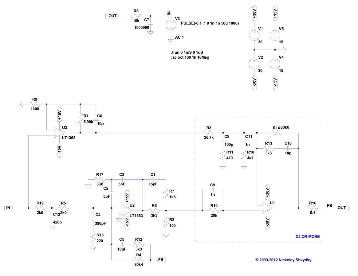

    Добрый день.
    Если включить паралельно две LM3886 по схеме ZD-50, обязательно ли устанавливать баластные резисторы на выходах LM-ок. Если будут предусмотрены такие резисторы в какую точку выходной цепи подсоединять цепи обратной связи.
  4. #4843
    Завсегдатай Аватар для Pest
    02.07.2009
    Архангельск
    2,105
    По умолчанию Re: Усилитель мощности ZD-50
    Резисторы нужны. Цепи обратной связи LM3886 подключать на выходы самих 3886, до резисторов. Цепь обратной связи доп. ОУ подключать после резисторов. Кроме этого при параллельном включении нужно принять меры по уменьшению напряжения смещения LM3886, в ветке это обсуждалось но сейчас не могу найти.

    То есть на один из входов LM-ки подать напряжение для установки нуля на выходе.
    Nick предлагал следующее:
    ZD-50 Rev D7.12.R2 -- LM3886 в параллель 02.pdf

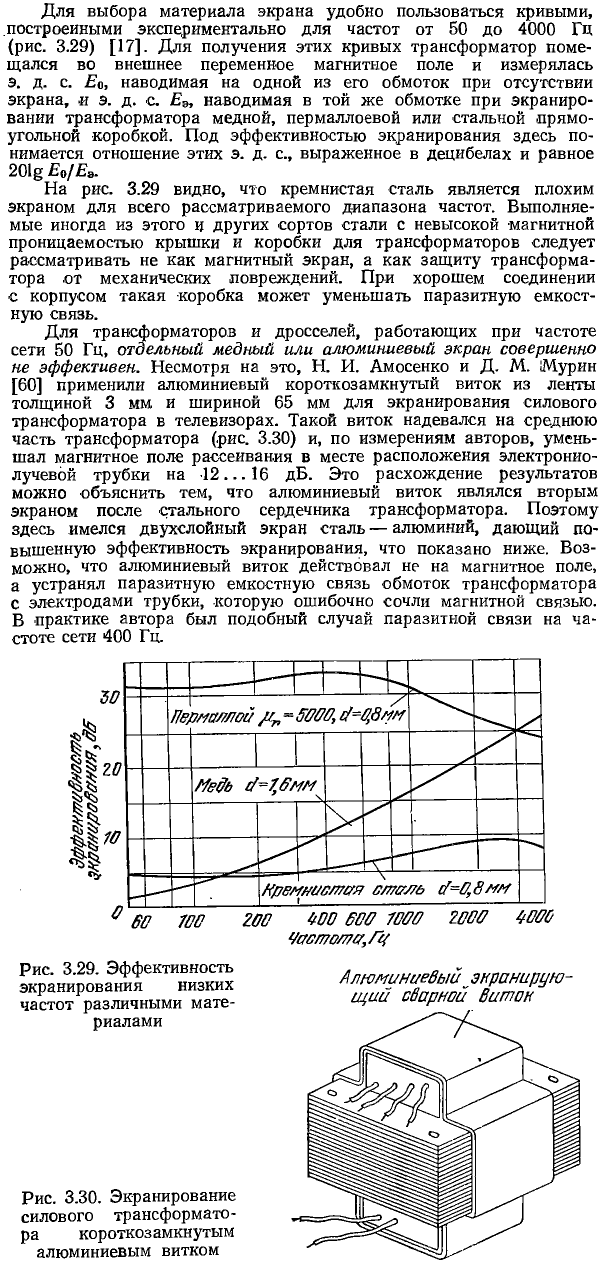

    Попался на глаза такой скриншот. Не помню к сожалению, из какой книжки.
Название:	Экранирование НЧ Тр.png
    Можно еще тут кое-что посмотреть.
    Еще один скриншот по теме, может будет полезен

    Наверное в трансформаторе усилителя магнитное поле 50 Гц - это не самая большая проблема. Вполне возможно, что диодный мост мост создаёт высшие гармоники (частокол примерно до 1 кГц, а то и гораздо выше в худших случаях) магнитное поле которых и рассеивается в обмотках трансформатора. Возможно, что в этом случае и медь хорошо сработает. Я не уверен, но догадываюсь, что их причина вот тот меандр - срезанные верхушки на синусе с трансформатора при работе на диодный мост под нагрузкой. Как вариант давить там нужно не 50 Гц а что - то явно выше

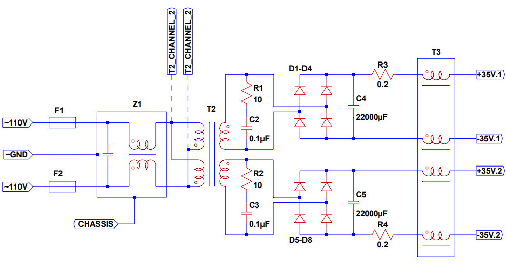

    А что имели в виду под Т3? это просто фееритовые бусины (ФНЧ) или это тоже синфазник и провода намотаны вместе?
    1,5 мГц наблюдал пачки. Очень хорошо ловятся всеми несимметричными сигнальными линиями внутри корпуса.
    и это нужно будет развязывать, например еще одним синфазником между блоками питания и платами усилителя
    У Николая эти синфазники, кстати, нарисованы ;)
