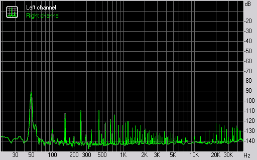

  12. #251
    По умолчанию Re: Усилитель мощности ZD-50
    anatol0, Selin,
    Wired,
    Просто пример. Шумы/помехи в канале. Измерения. Один и тот же усилитель, один и тот же уровень. Только на первой диаграмме оборудование для измерения (комп+EMU) и усилитель в одном положении вилок, а на второй диаграмме в другом.
ID:	45155   Нажмите на изображение для увеличения.
  13. #252
    14.05.2005
    2,380
    Вопрос не в том, есть эффект или нет, в посте №246 Николай привёл сравнение 4-х пар усилителей. А теперь представьте, что на слух надо определить ещё и 4 варианта включения вилок для каждой пары. (не считая источники сигнала)
    Проблемы с фазировкой вилок, в основном, это проблемы блоков питания, в данном случае, предположительно, компьютерного.
    Последний раз редактировалось anatol0; 03.02.2009 в 23:41.
