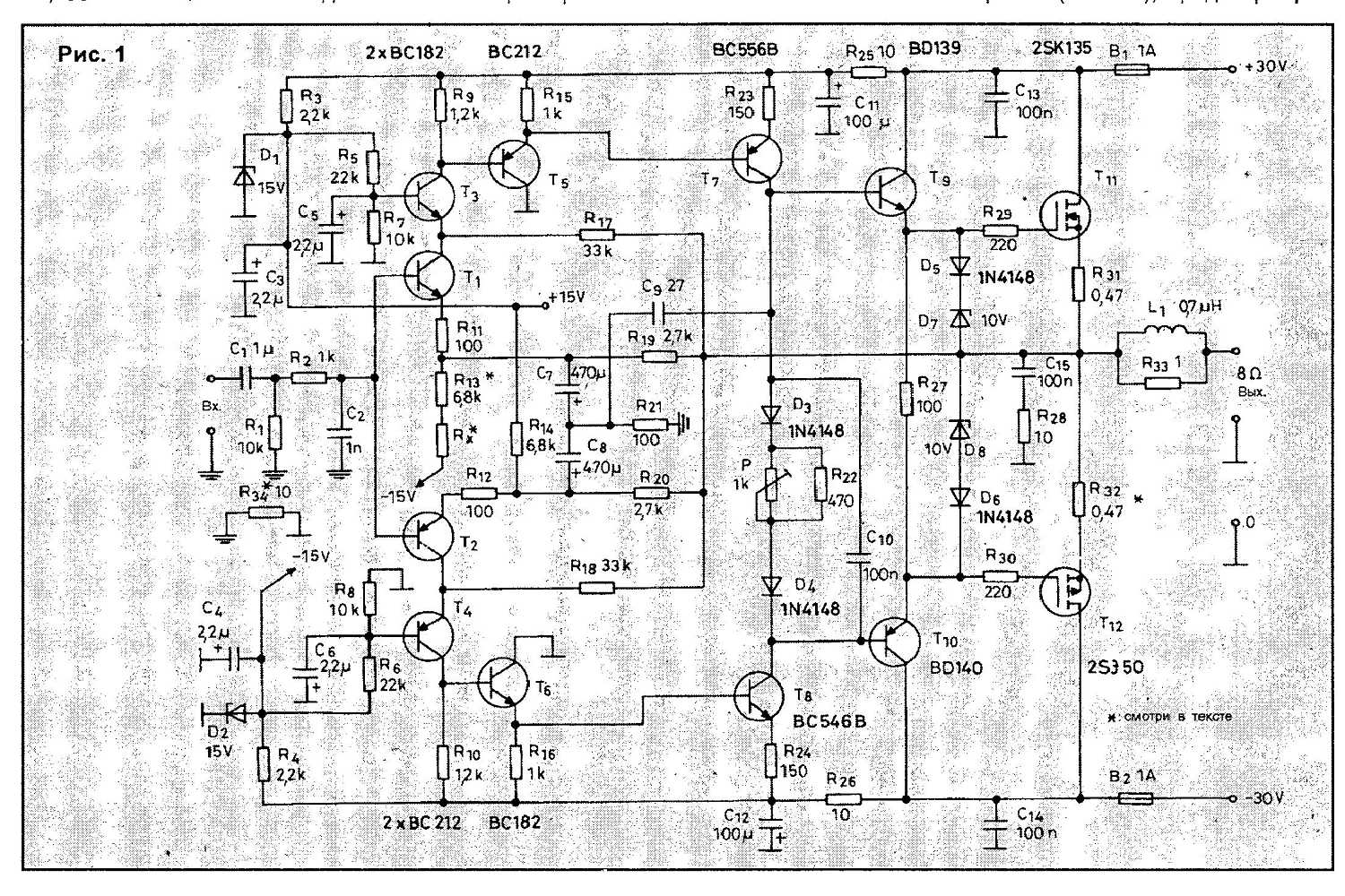

    Собрал усилитель Hi-Fi из журала "Радиолюбитель7/99". Выходные полевики заменил на пару 2sk1058, 2sj162. На вход поставил Bf422-423. Предвыход 2sb649, 2sd669. Резистор R21 заменил на 47 ом... Что можно ещё улучшить???

    Из-за замены транзисторов надо убрать D3, D4.

    Добавил схемку и печатку
    Тоесть как убрать??? А как же термостабилизация??? За счёт чего она будет???
    05.03.2004
    5,529
    По умолчанию Re: Hi-Fi на полевиках
    Для этих полевиков не нужны истоковые рзисторы по 0.47 Ома, они итак термически устойчивы.
    А что не нравится в работе усилителя, что хочется улучшить "по жизни"?
    Диоды 3 и 4 оставь, но повесь на драверные транзисторы, а не на выходные.

    Ламерский вопрос (поперся с свинным рылом в калашный ряд) а затворные резюки- 220 ом не много?
    и еще вопрос, не лучше ли будет Д5 Д7 д8 д6 перенсти к затворам?
    У 2SK1058\2SJ162 диоды и стабилитроны (D5...D8) стоят внутри (см. даташиты, они рулез).
    Нормально.Можно поставить и 100, но тогда утапливаем ноги в плату до упора,резисторы берем SMD и компоновка платы должна быть удачной,если там будут длинные выводы и контура то в лучшем случае уши упадут на пол через 5-10 минут прослушки и останется подключить осц и глянуть, что мы наловили, а в худшем случае увидим, как замечательно и быстро вылетают полевики за триста рублей.
    Как что?А теперь ставим на вход 2SA970 и возможно не захочется возвращаться назад к другим.
    Кстати, интересно - как чувствует себя Т9 без коррекции?
    Так и сделано, верхний слой платы метализированный, образует экран.. К нему и прикручены транзисторы Т9,Т10, рядом с ними и диоды...
    Звук приятный, мягкий, но мне кажиться мало баса..
    А как должен чувствовать???

    Резисторы R23,R24 уменьшил до 100 ом, транзисторы поставилT7,T8- Bc639-640
    Померить есть чем: TND, IMD
    Интересно что там получается в цифирах?
    И как-бы сделать схему инвертирующей.

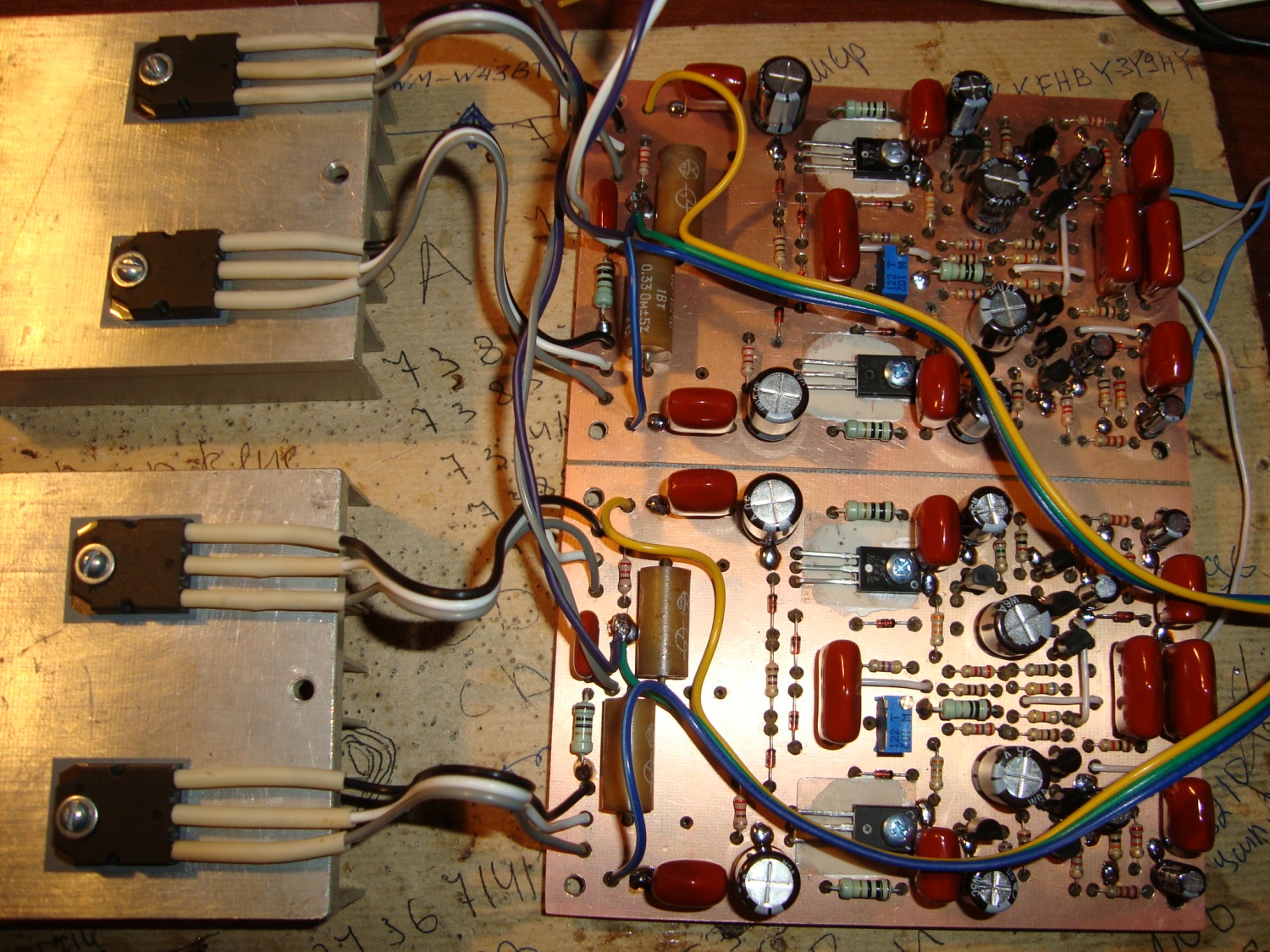

    Померить нечем, есть только осцилограф и компьютер...Вот фото пробного варианта...
